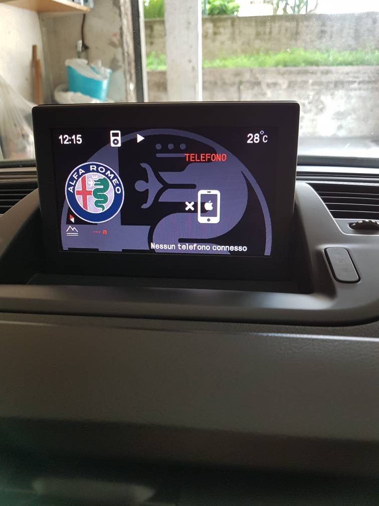

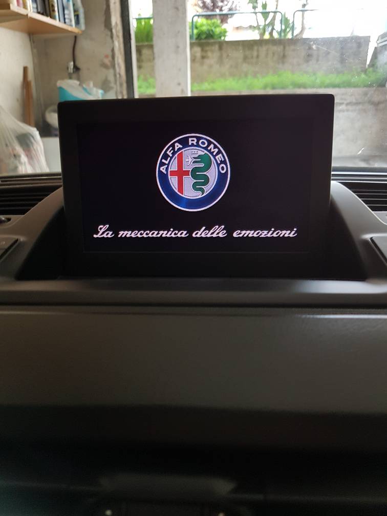

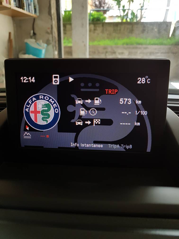

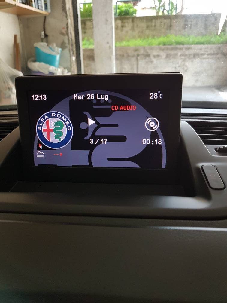

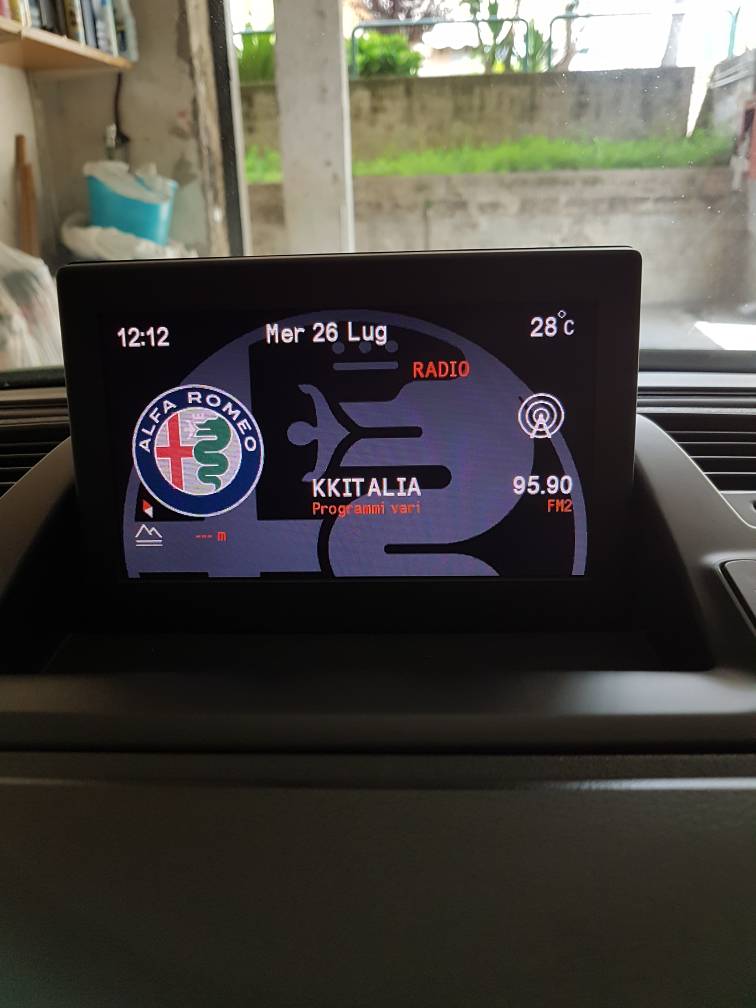

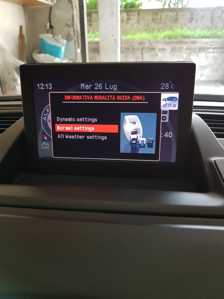

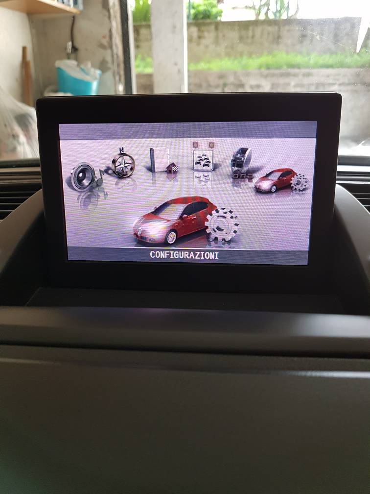

Ciao, ho installato il tema nuovo sul mio radionav molto bello devo dire complimenti l'unica cosa che è rimasta invariata e la sezione menu come mai ho sbagliato qualcosa?
