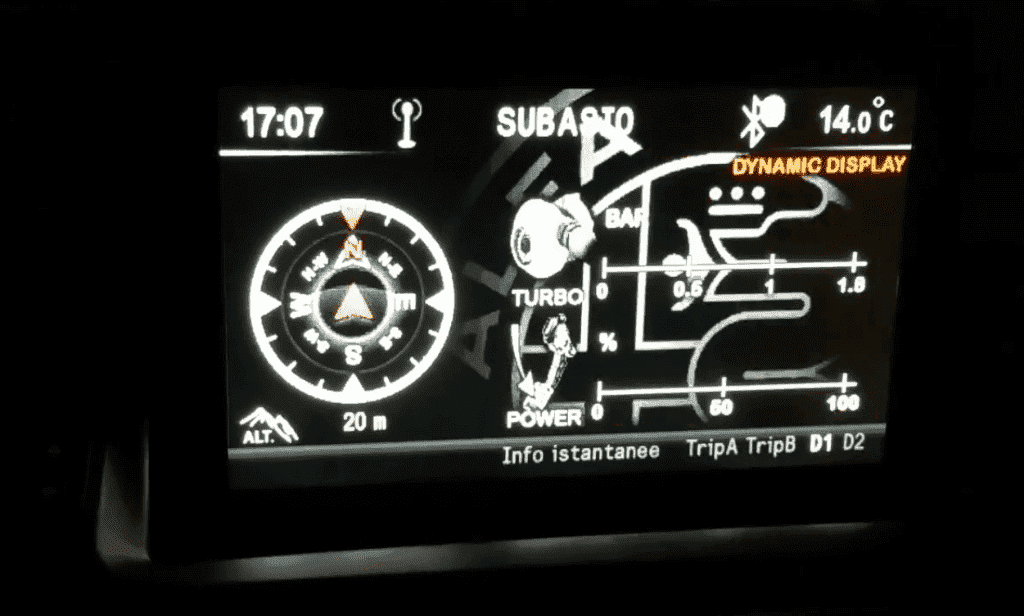

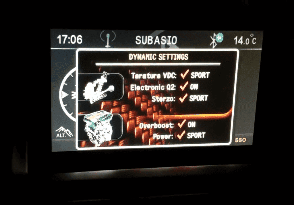

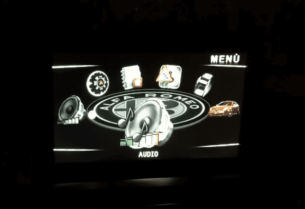

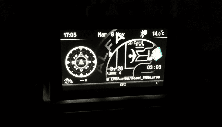

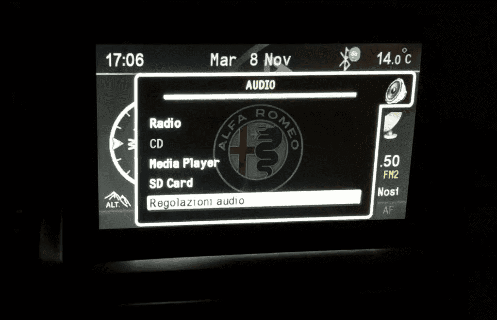

AH1 - tema radionav versione 1.x COMPLETA
Dove posso trovare tema radionav Giulietta fatto da kyto?
Sono d'accordo infatti è uno dei ritocchi già inseriti nella nuova release... : )
Se tutto va bene ci saranno aggiornamenti a breve, sto sistemando delle questione dopodiché dovrei avere mooooolto tempo libero :D
