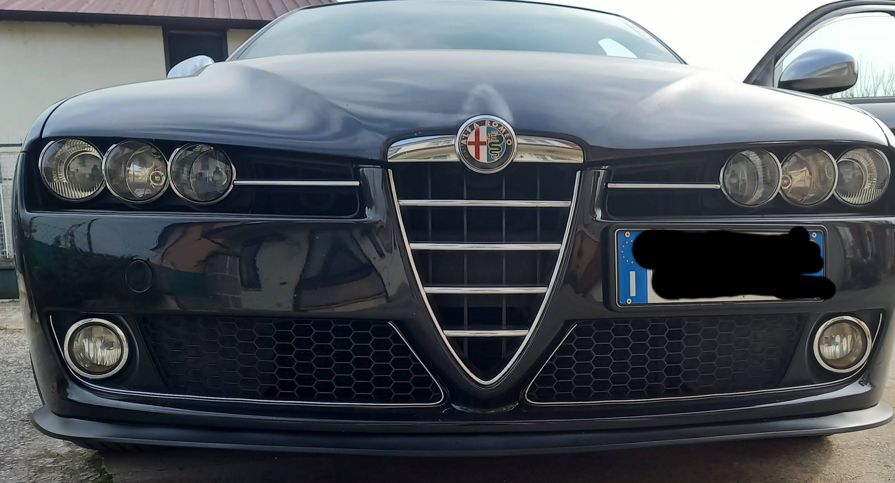

La Giulia è stata studiata per la diminuzione dei pesi e aumenti prestazionali , ha il telaio il alluminio e l'albero di trasmissione in carbonio proprio per questo. La 159 aveva quasi 200 kg di peso in più , però aveva una bella linea....
