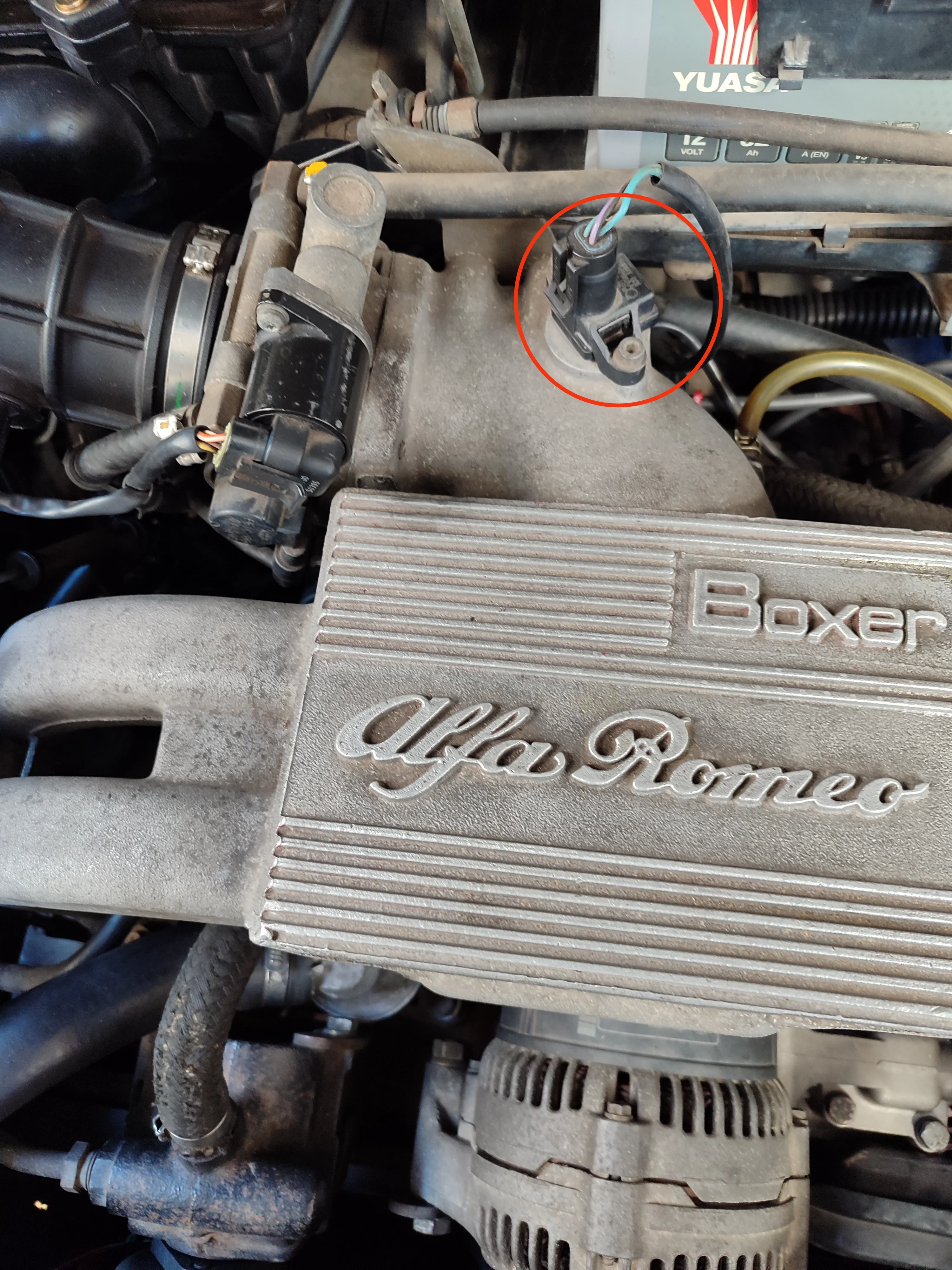

Alfa 146 1.3 boxer non tiene il minimo e si spegne sia a freddo che a caldo
Il sensore pressione aria assoluta è quello cerchiato in rosso e non c'è nulla collegato. Il tubo di recupero vapori olio è quello grosso in gomma che si collega dietro il manicotto di aspirazione.
Entony, scusami sparsi per il motore non ci sono altri tubicini così? Perché questo che si è spezzato è corto circa 15-20cm e quello che mi hai indicato tu è correttamente collegato.
Grazie mille per l’aiuto

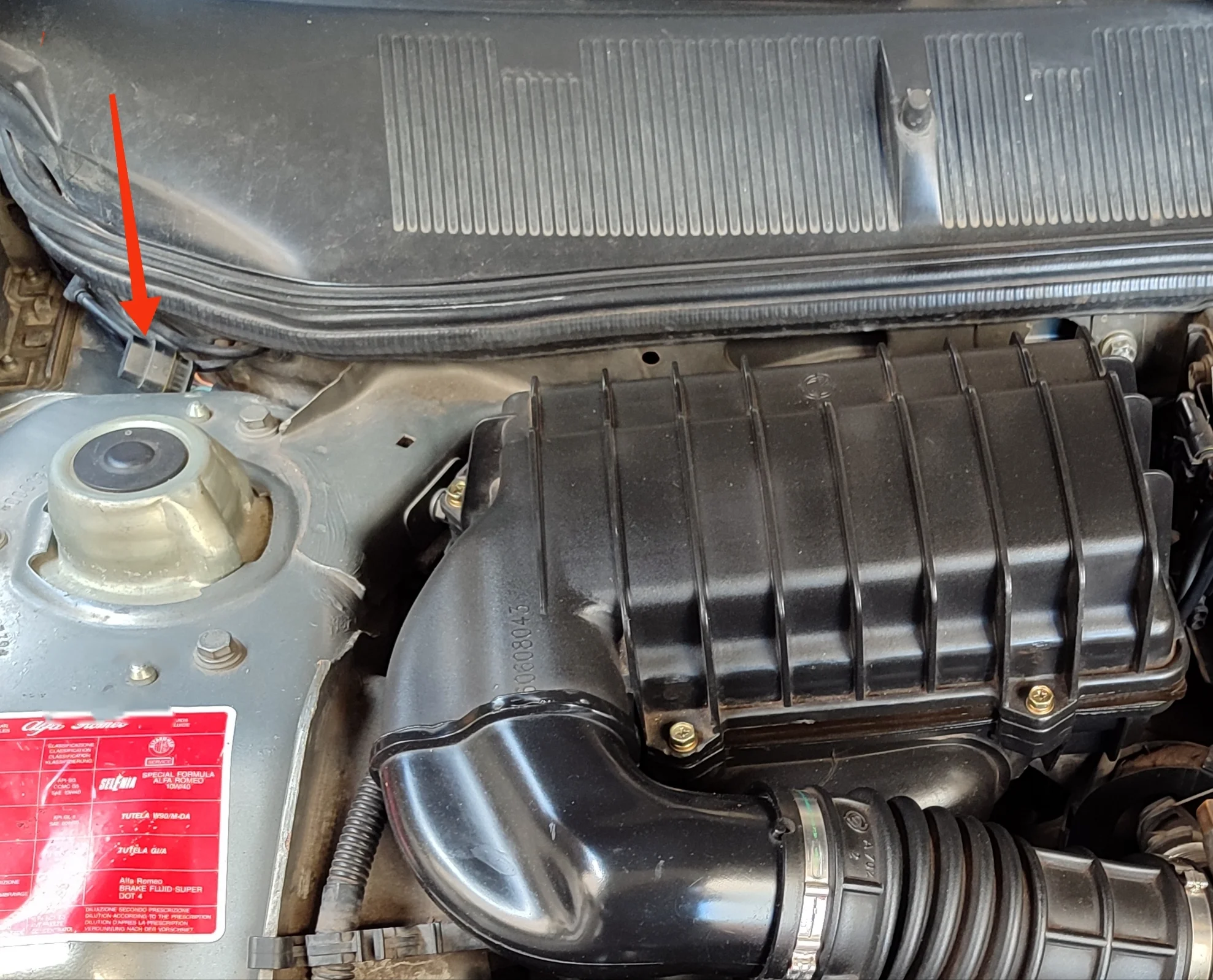

Comunque per capire il problema ci vorrebbe una diagnosi che su questa auto si fa col cavo kkl vag con selettore e adattatore 3 pin,utilizzando software come multiecuscan o iawscan. Comunque secondo me prende aria da qualche parte. Il tubo di recupero vapori olio l'hai controllato se presenta crepe o se è rotto l'attacco sul manicotto?
Ciao Entony grazie come sempre per il supporto. Sì ho controllato ed è tutto ok. Anche il tubicino che parte da sotto il corpo farfallato ed arriva all’innesto appena sotto il tappo olio è a posto. Per quello supponevo che questo tubicino spezzato possa essersi staccato da qualche altra parte, ma sinceramente non saprei dove altro guardare… dovrò attrezzarmi per la diagnosi sennò non risolvo più, avevo già comprato il cavo. L’attacco alla centralina sai dirmi dove lo trovo? Grazie Entony
Il connettore per la diagnosi è quello indicato dalla freccia rossa. Ovviamente ti servirà oltre al cavo anche l' apposito adattatore a 3 PIN.

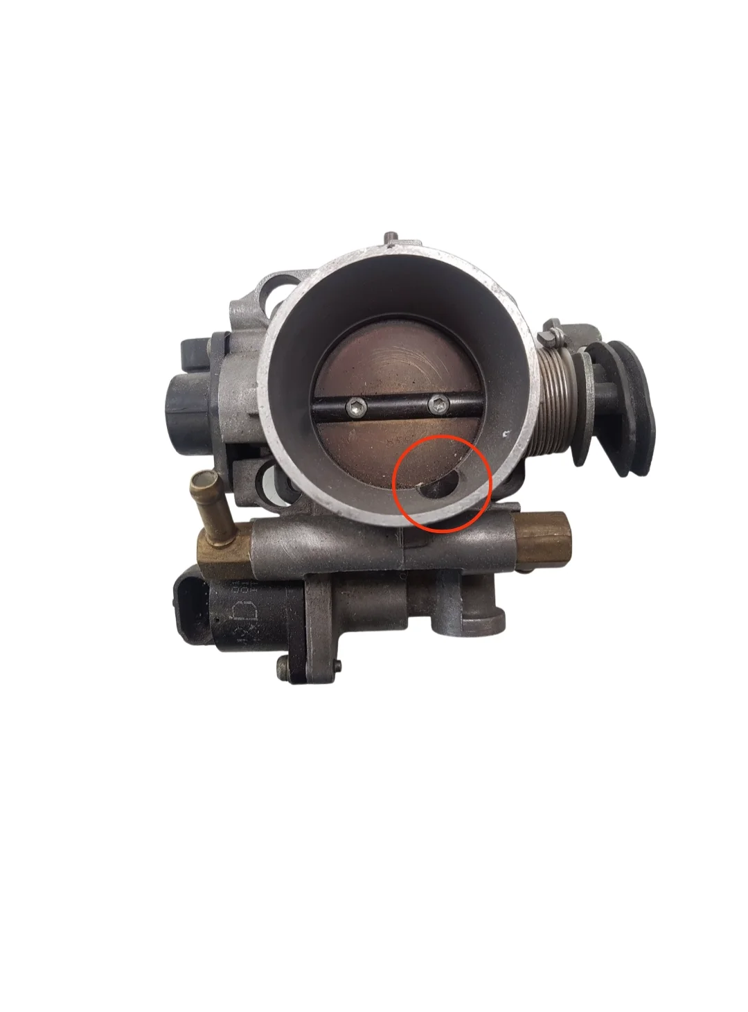

Ma l' auto a parte che non tiene il minimo per il resto come va? I consumi come sono? Il corpo farfallato come l' hai pulito? In particolare devi pulire bene il foro che si trova accanto alla farfalla perché è da lì che entra l'aria a minimo.
Entony la macchina va abbastanza bene, si ingolfa un po’ ai bassi con consumi medio alti ma una volta che prende giri va bene e sale regolare. Se mi dici che non ci sono altri collegamenti per quel tubicino forse potrebbe essere stato sostituito dal precedente proprietario perché spezzato ed è caduto nel vano motore sotto il corpo farfallato e rinvenuto da me per un controllo generale. Proverò ancora a smontare il corpo farfallato e pulirlo. Mi sapresti dire quale sarebbe il forellino del minimo perché vorrei pulirlo in autonomia dato che avevo fatto fare il lavoro anche dal meccanico, grazie ancora
Quello cerchiato in foto è il condotto dove passa l' aria a minimo,quindi a farfalla chiusa. Devi smontare il manicotto in gomma,smonta pure il motorino del minimo e ci spruzzi dentro il pulitore per corpi farfallati,poi pulisci tutto, rimonta e riprova. Comunque il fatto che si ingolfa ai bassi regimi indica che c'è qualcos'altro. La sonda lambda com'è messa? Il tubicino rotto che hai trovato nel vano motore è sicuramente quello vecchio.
