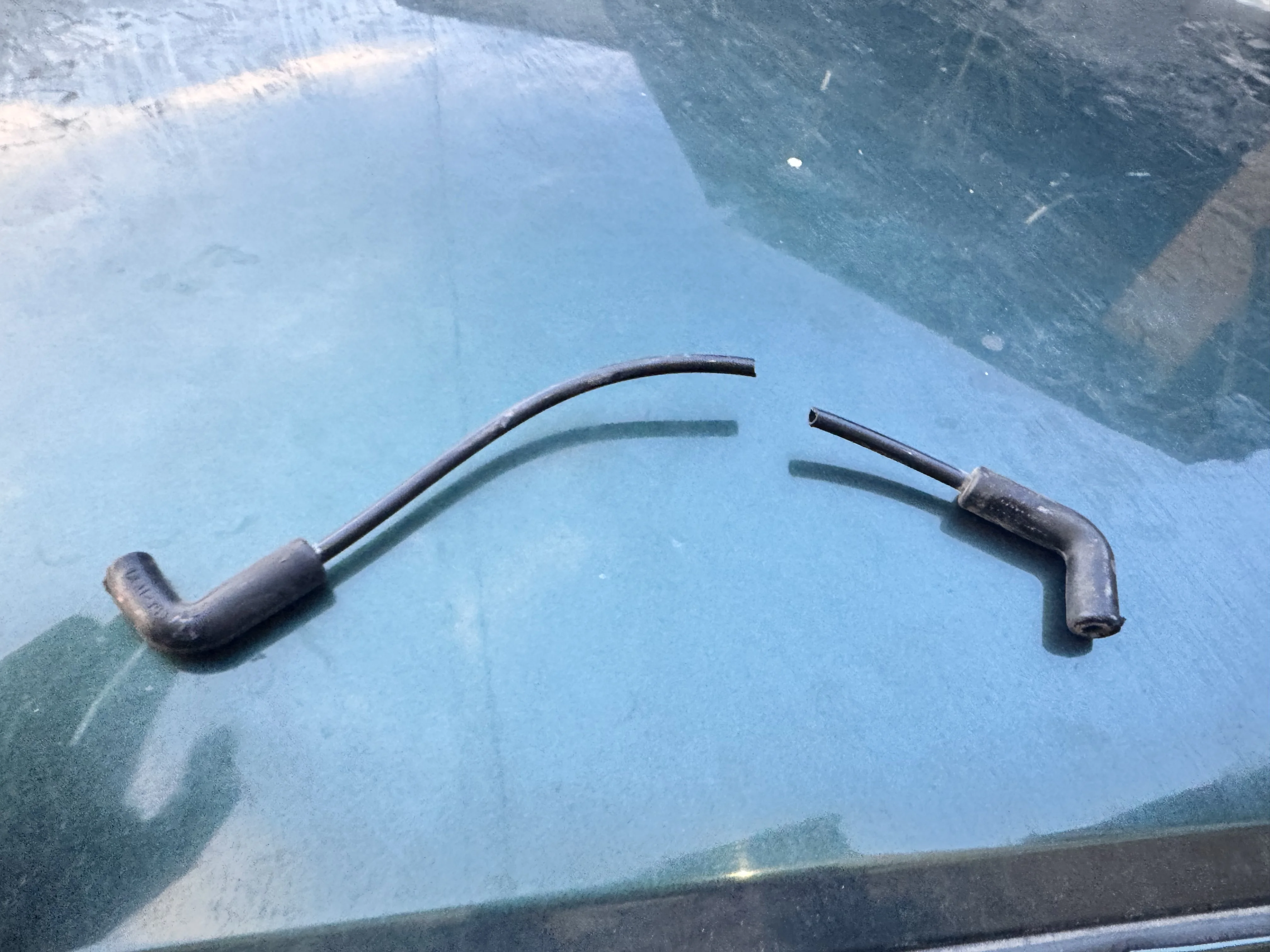

Buon pomeriggio ragazzi e buon anno. Vorrei chiedervi una cortesia. Ho una 146 1.3 boxer ed oggi aprendo il vano motore ho trovato questo tubicino spezzato e staccato. Qualcuno di voi saprebbe dirmi su quali estremità deve essere attaccato? Non penso che sia quello da attaccare sotto il corpo farfallato e che va al recupero vapori olio corretto? Vi allego la foto del componente, grazie come sempre per il vostro prezioso supporto.

È il tubicino che porta il flusso per la depressione del regolatore. Sicuro stava attaccato al collettore
Grazie Kormrider.
Sareste così gentili da farmi vedere dove deve essere collegato. Perché ho provato a verificare ma non vedo ingressi liberi in cui è possibile collegarlo. Ho comunque trovato il ricambio, purtroppo non conosco ancora bene questo motore perché per mancanza di tempo non ho avuto modo di approfondirne la meccanica. Grazie a tutti.

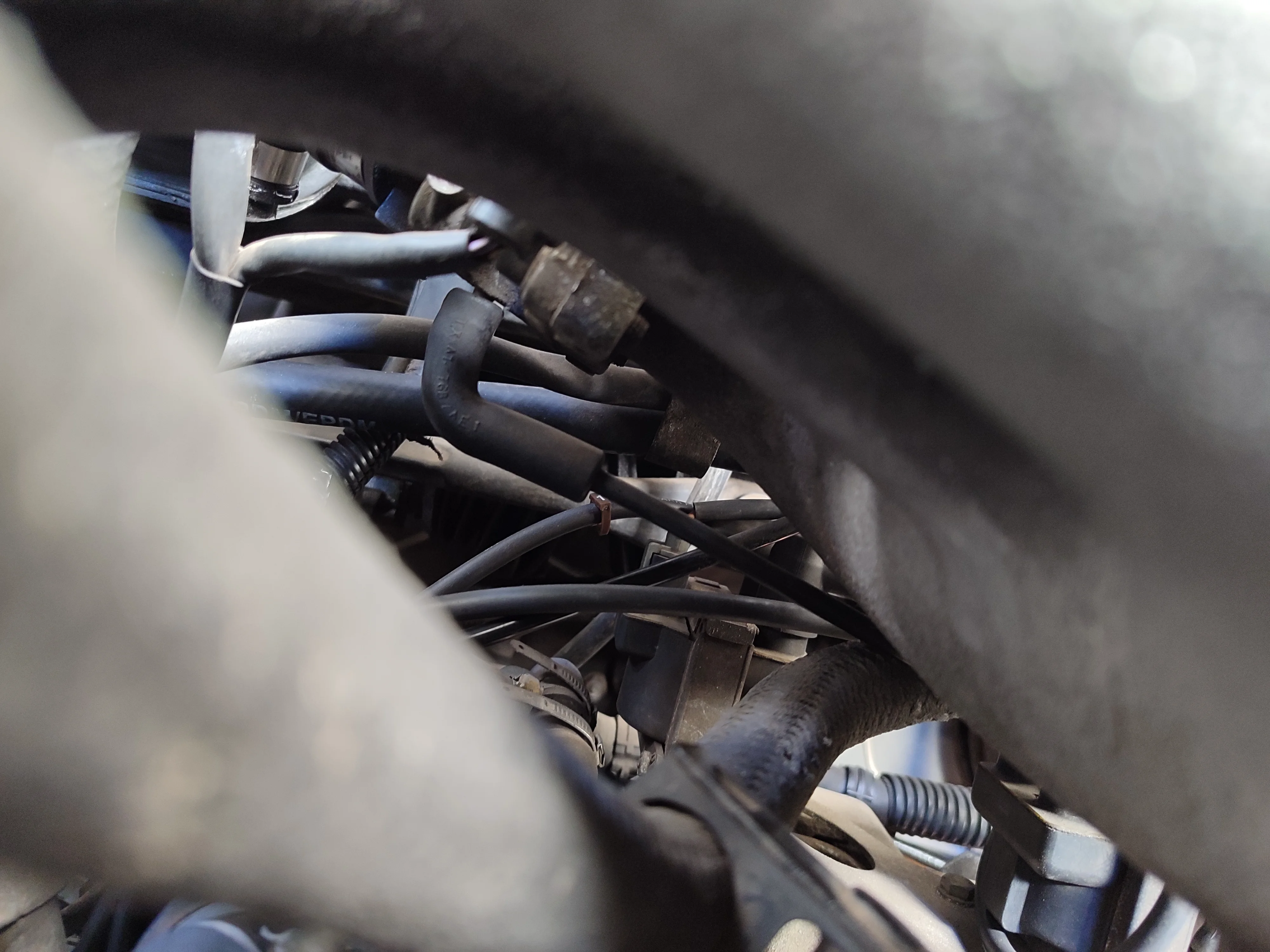

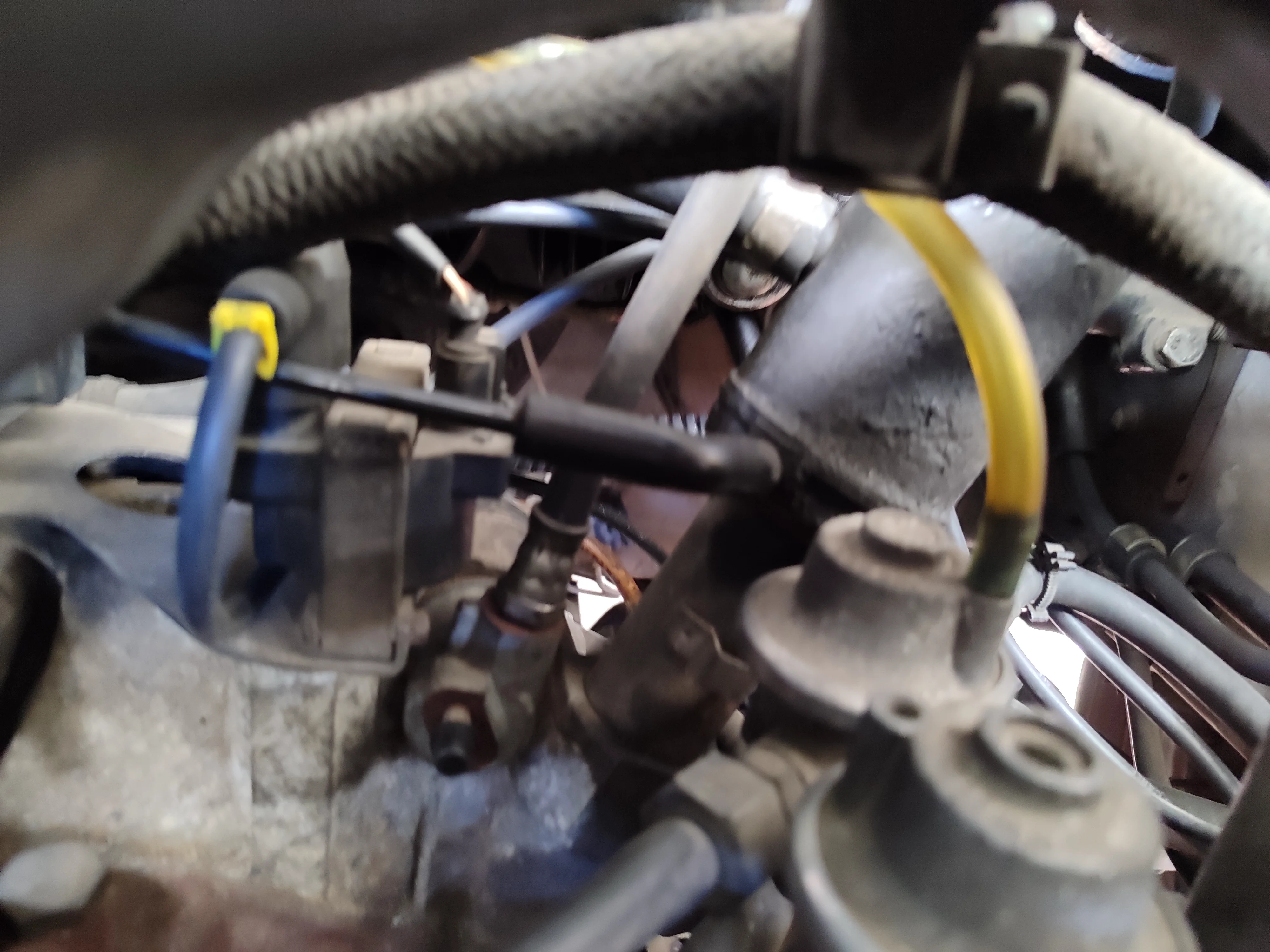

Buonasera. Nessuno che può darmi una mano a capire dove trovo esattamente il sensore pressione assoluta e dove va connessa l’altra estremità del tubicino? Non riesco a trovarlo in nessun modo 🤦🏻‍♂️ potrebbe essere questa la causa dei continui spegnimenti a freddo? Grazie a chi mi risponderà…

Ciao Entony, grazie per la risposta.
Questo è il tubo recupero vapori? Perché questo tubicino che va dal tappo di rabbocco dell’olio a sotto la corpo farfallato è regolarmente attaccato. Il tubicino che ho io è uguale a questo ma più corto, circa 15-20 cm e non so proprio dove vada, pensavo al sensore pressione assoluta che non trovo ma penso sia quello installato direttamente sul collettore di aspirazione e non ha nessun tubicino attaccato. Ho il primo alto nella prima foto per intenderci e non credo di avere questo con tubicino attaccato (o non riesco a trovarlo), vedi seconda foto.
