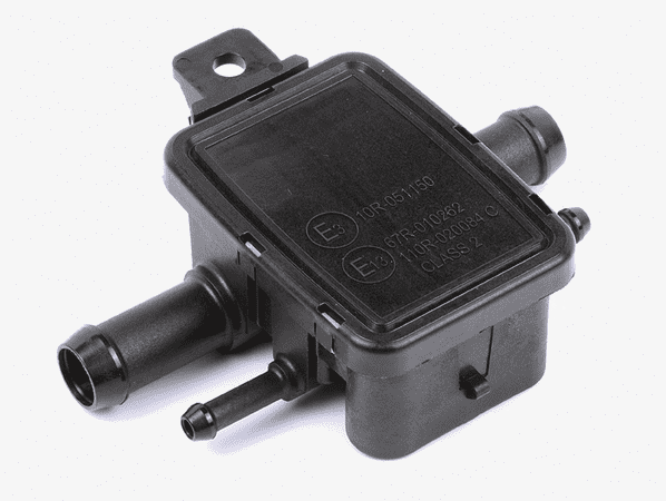

Bobkelso davvero non so come ringraziarvi dell'aiuto che mi state fornendo tutti. Il tubicino sopra l'aspirazione si collega al sensore di pressione del GPL, staccandolo dall'aspirazione o dal sensore stesso nel motore entra più aria e raggiunge i giri che gli servono per non spegnersi (a freddo) ma anche a caldo tende ad affogarsi senza spegnersi. La macchina andrebbe anche bene staccando il tubicino se non fosse che va a GPL per un po e poi passa automaticamente a benzina. Oggi se riesco provo a fare le verifiche che mi hai detto e poi se volete ci riaggiorniamo. Siete davvero dei grandi, preparati e sinceri. Grazie.
Ps.: forse ho capito meglio, dalla tua foto non avevo vedevo il dettaglio del tubino posto sotto al tubo più grande;
ha senso anche che l'alimentazione GPL venga interrotta per motivi di sicurezza se viene rilevata una anomalia sul senore (staccando il tubino)
lo scatolino sulla linea del gas ho visto dai codici della tua foto è un multi sensore, non li conoscevo:
- pressione gas sulla linea, temperatura gas, e MAP, cioè pressione aria nel collettore di aspirazione,
in pratica duplica anche il sensore pressione assoluta aria dell'impianto a benzina (quello di cui mettevo i codici qui sopra) invece che leggerne il valore dalla centralina benzina come invece penso faccia la centralina gas per altri segnali (es giri, sonda lambda, temperaura blocco motore, etc);
- i beccucci grandi sono la linea di passaggio del gas, con sensore temperatura e pressione del gas,
- i beccucci piccoli posti sotto sono uno per il tubino che porta il valore di depressione aria dal collettore che mi hai appena spiegato,
e l'altro non lo so, tu riesci a vedere dove si collega il tubino attaccato all'altro beccuccio piccolo? magari c'è uno spiffero o scompenso di pressione su questo altro tubino?
a questo punto ti direi puoi quasi escludere problemi al sensore pressione assoluta benzina, al limite vedere se ha screpolature (spifferi) sulla linea
-- da capire se hai qualche differenza nel difetto quando vai a benziana rispetto a quando vai a gpl, e se il difetto è comparso o un po' c'e sempre stato
