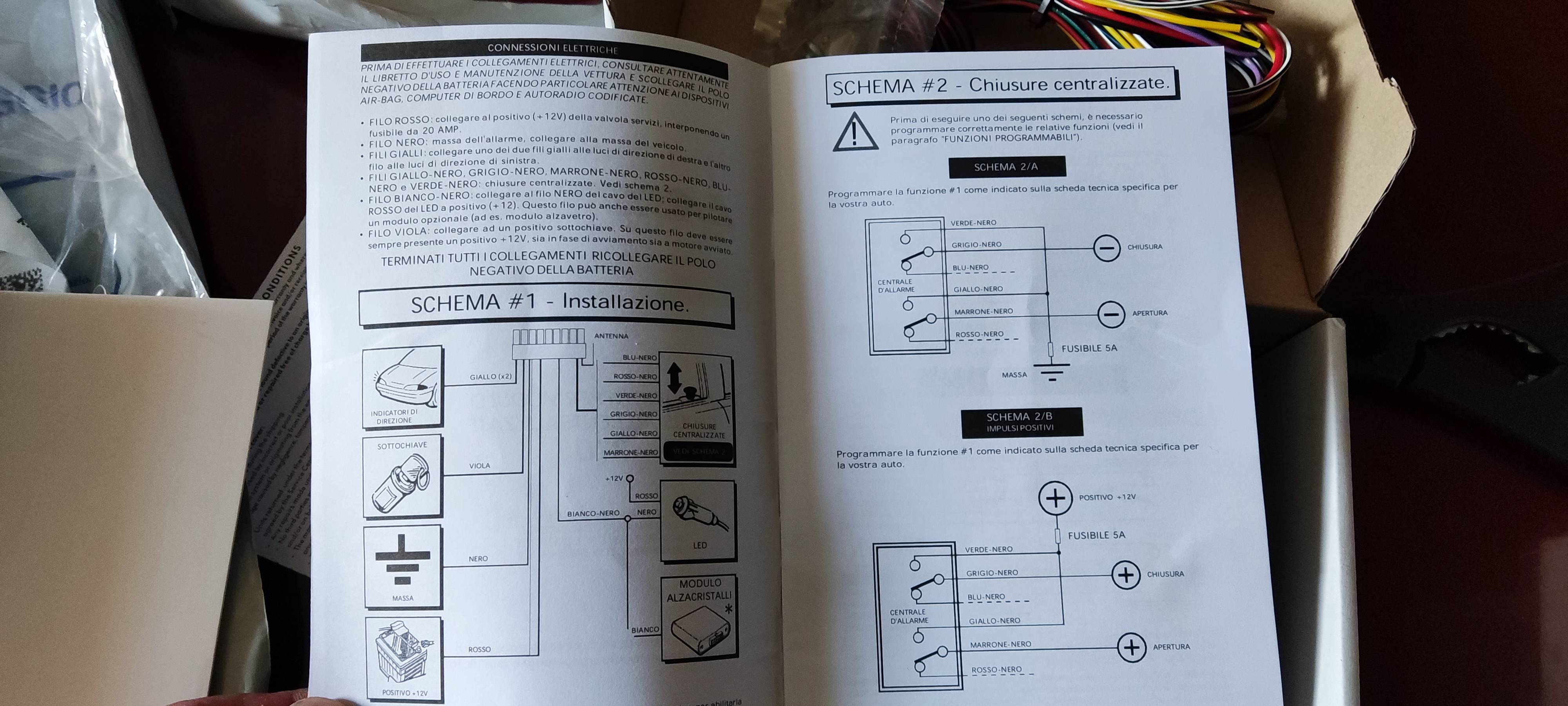

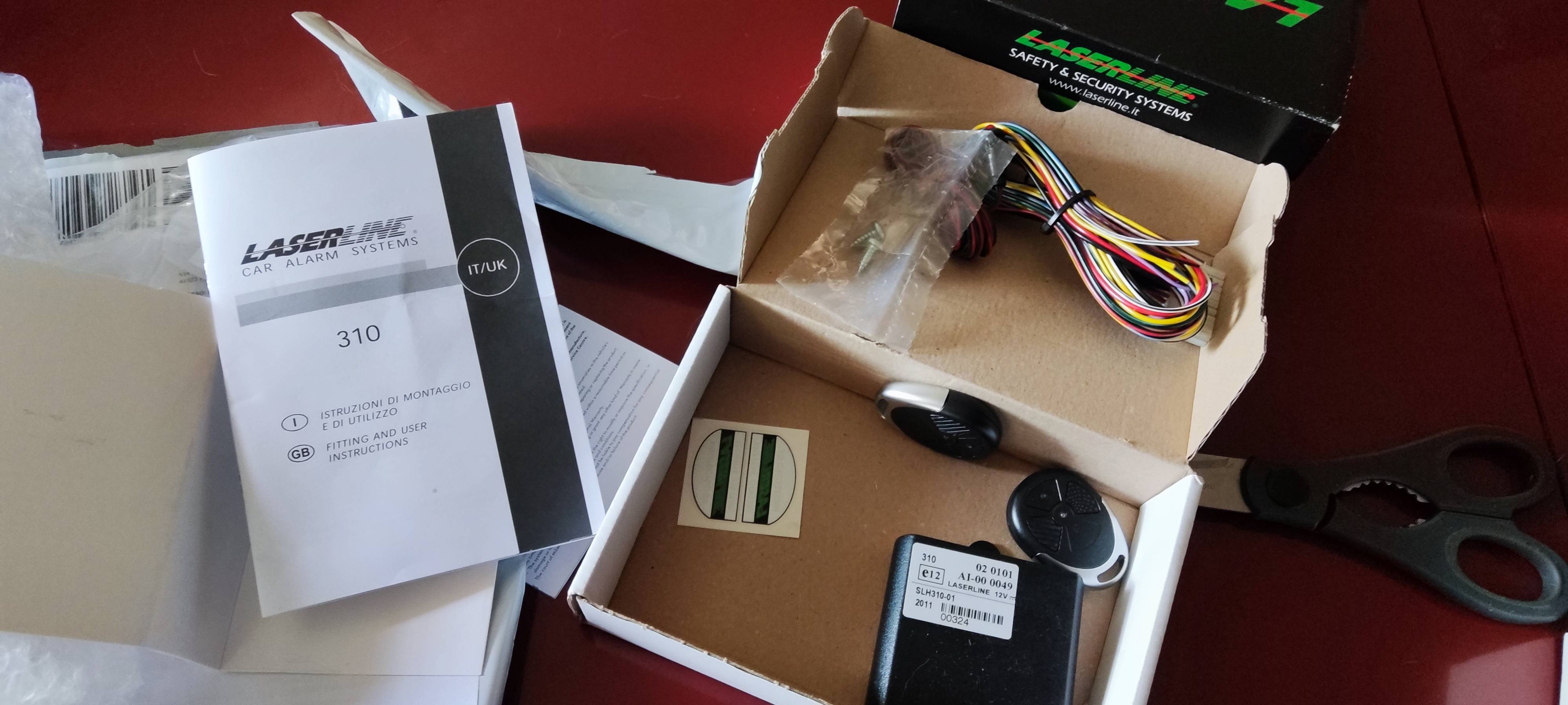

Ho preso una centralina della Laserline perché di quelle "cinesi" non mi fido molto. Ho letto molte recensioni dove si dice che smettono di andare dopo qualche tempo o che hanno problemi vari.
Quindi mi arriva la centralina, con cablaggio, telecomandi, led spia, adesivi, 2 viti e manuali

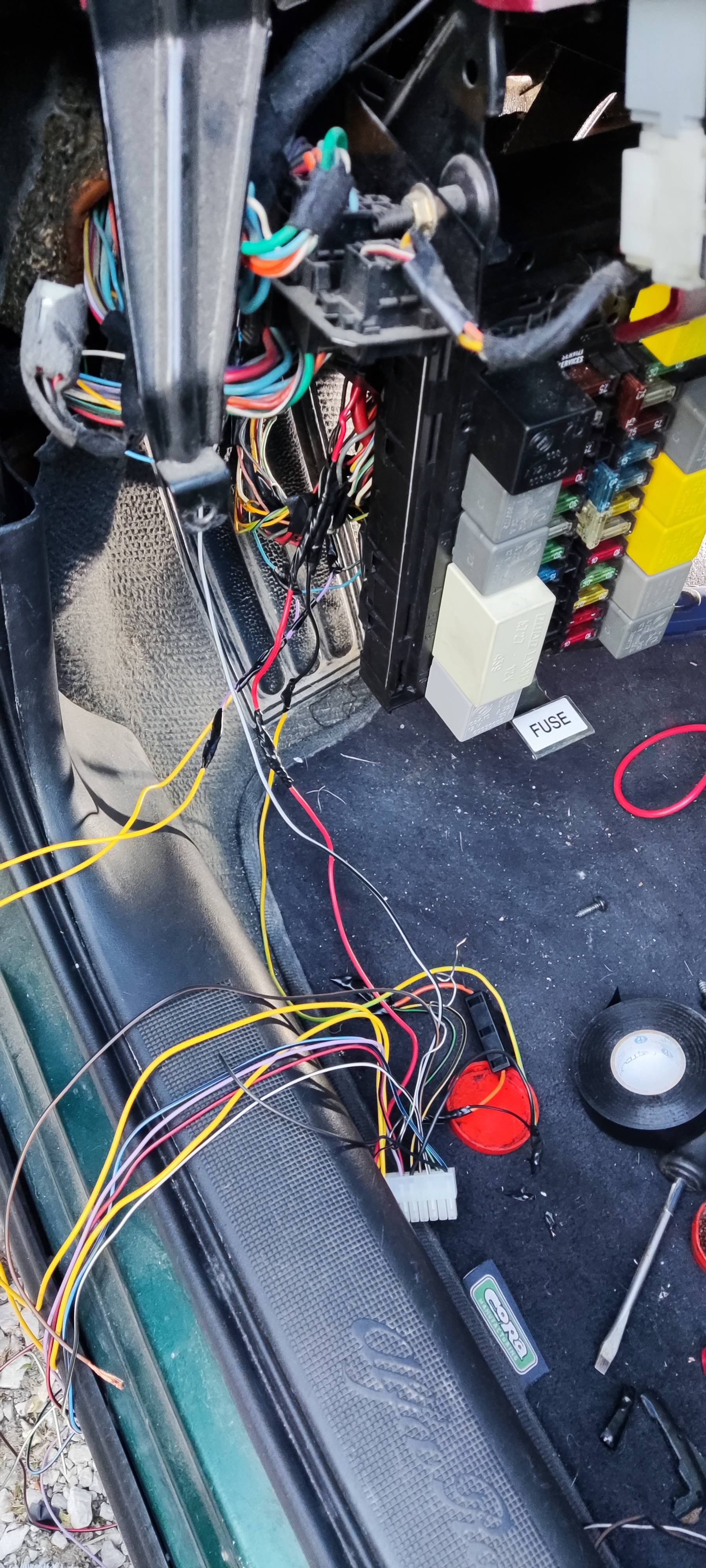

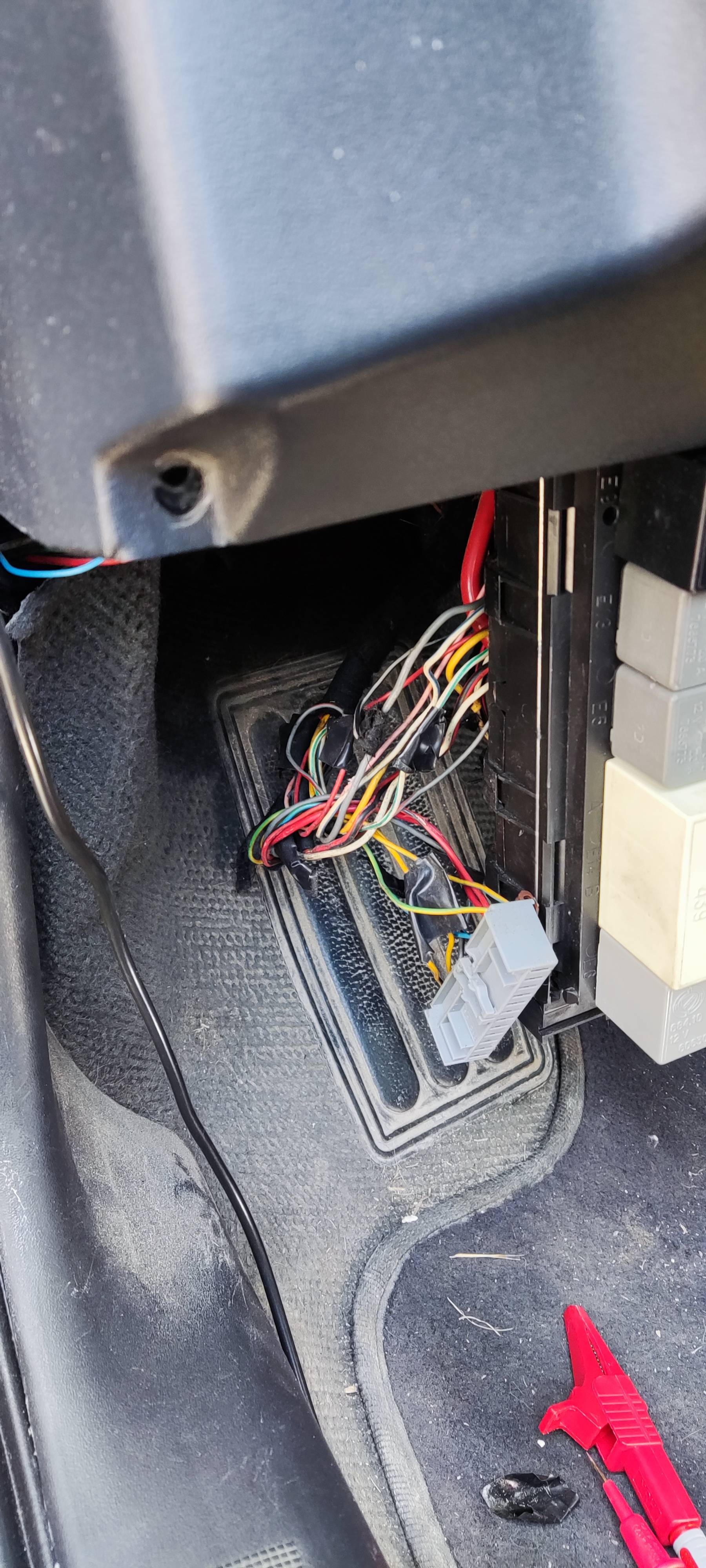

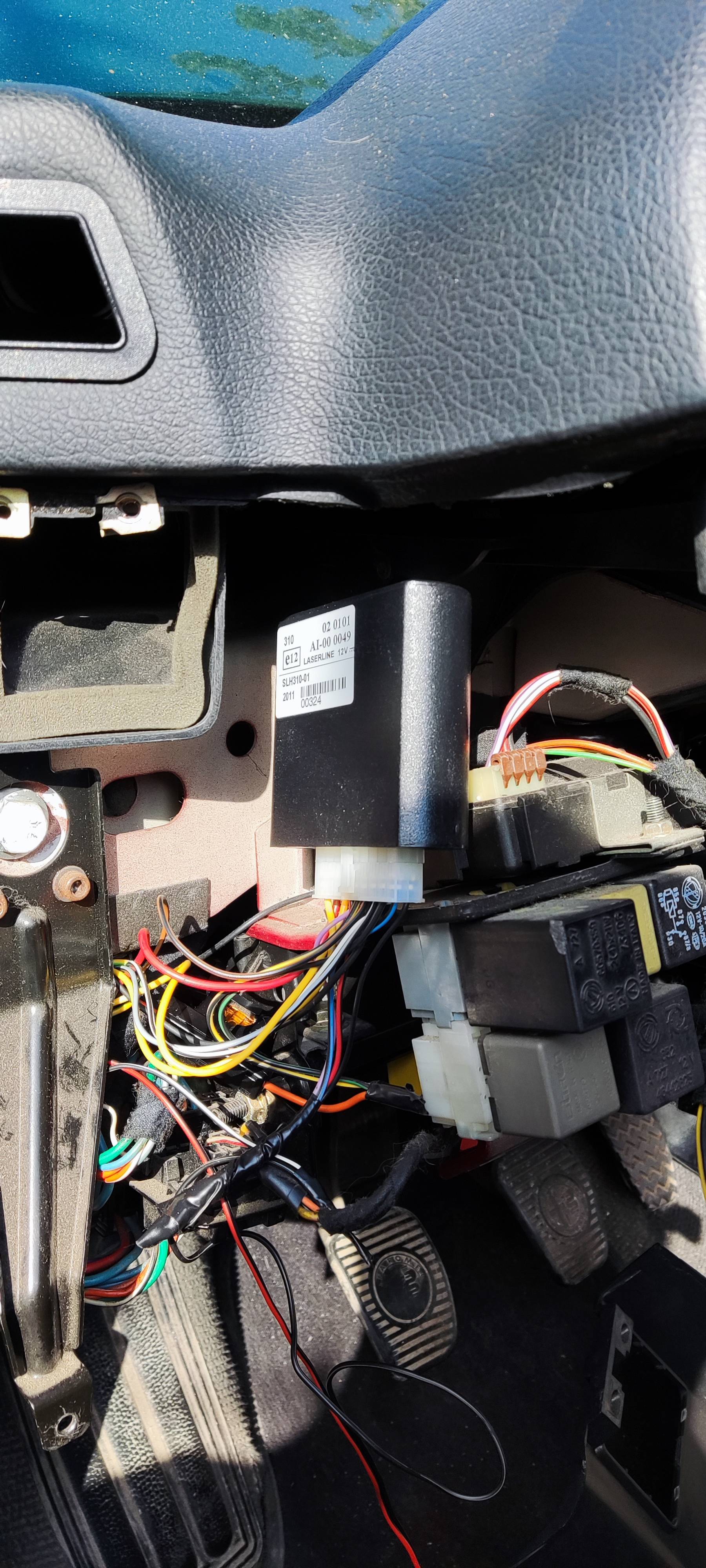

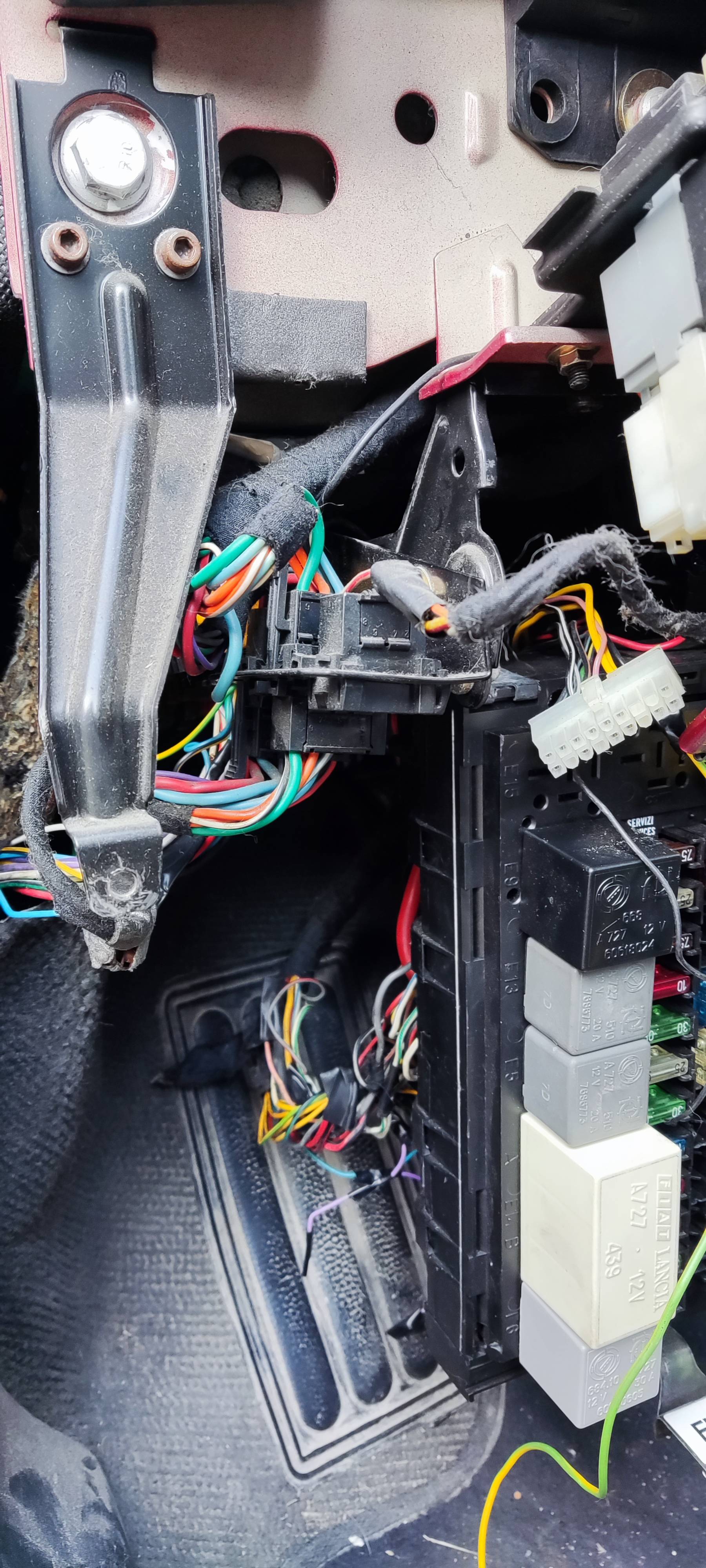

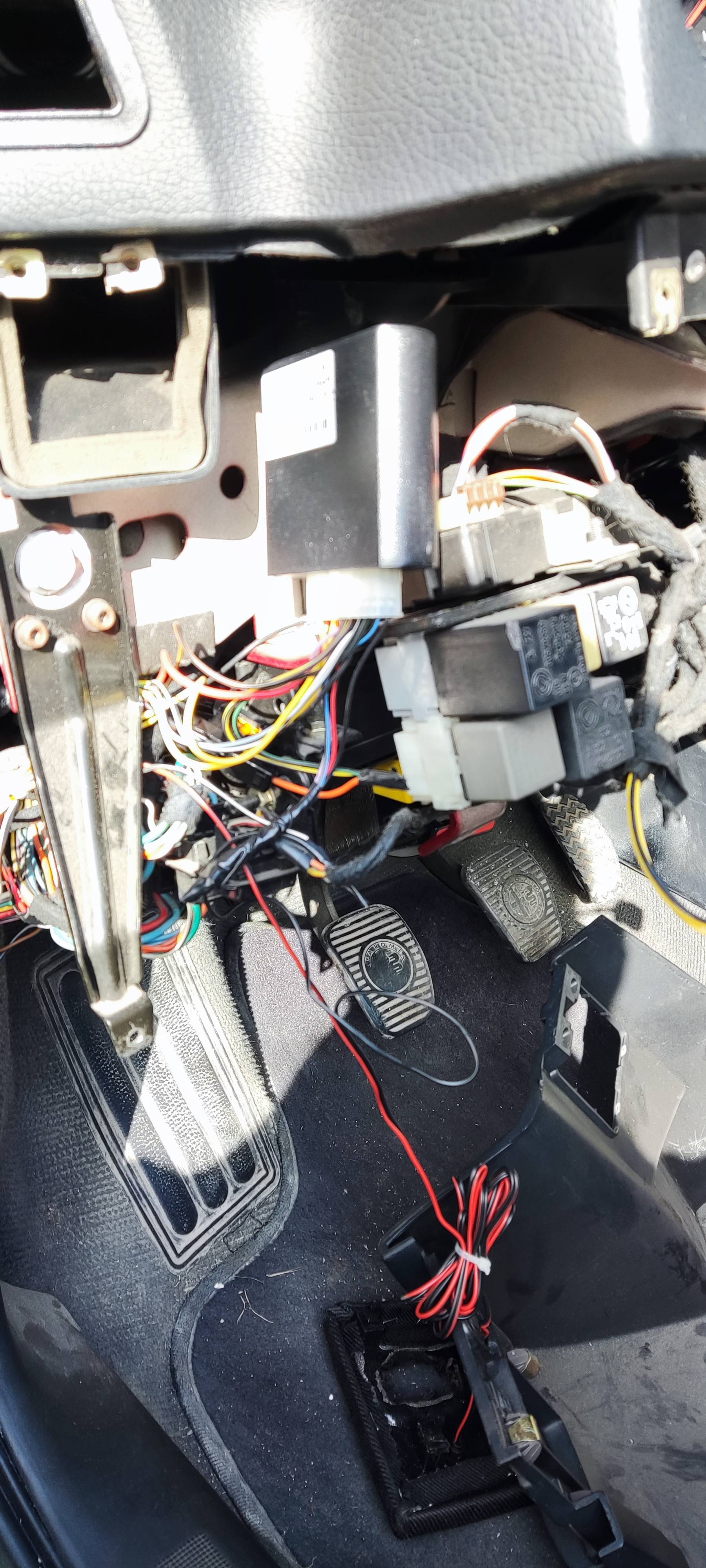

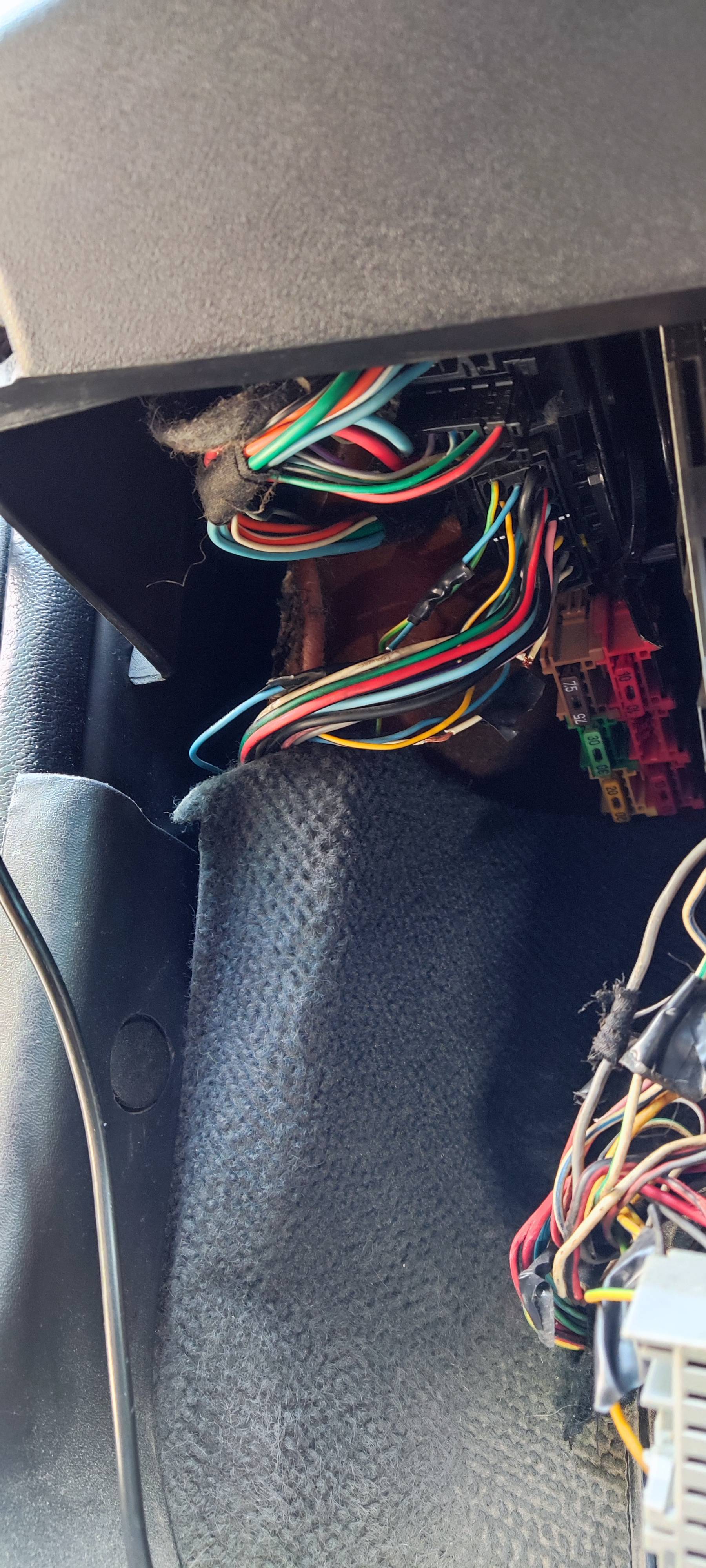

Procedo ad eliminare i pannelli sotto il volante. Trovo i cavi frecce dx e sx, e i due cavi della porta guida
come ho letto anche in altri Topic abbiamo le chiusure che lavorano in polarità negativa.
Cavo azzurro chiusura, Cavo bianco apertura.
Mentre le frecce che si trovano nel connettore griglio della prima foto qua sopra sono azzurro e azzurro/nero.

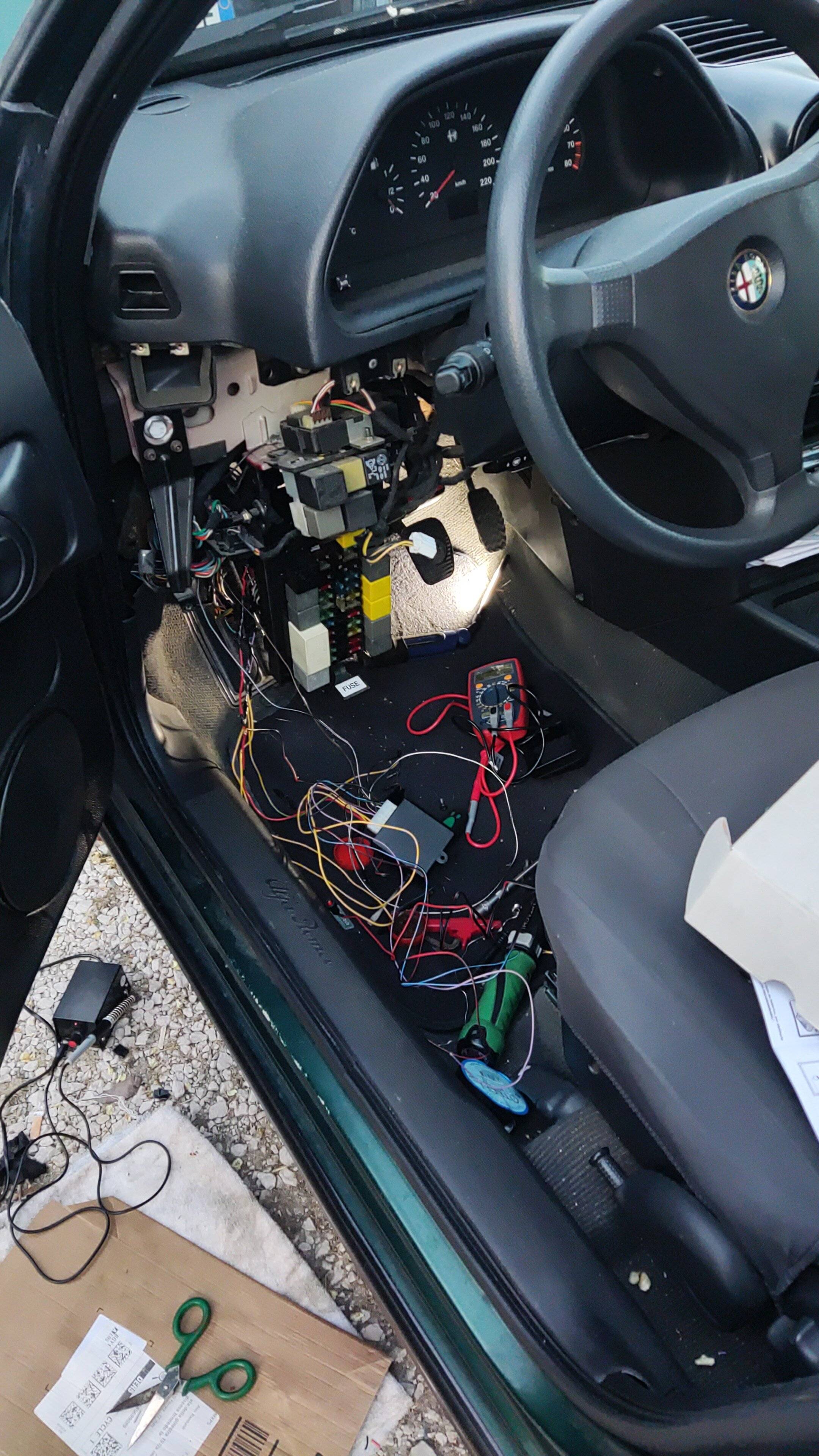

Già che c'ero ho sistemato un po' i cavi perché c'erano alcuni cavi spellati, altri attaccati solo con nastro.. un disastro.

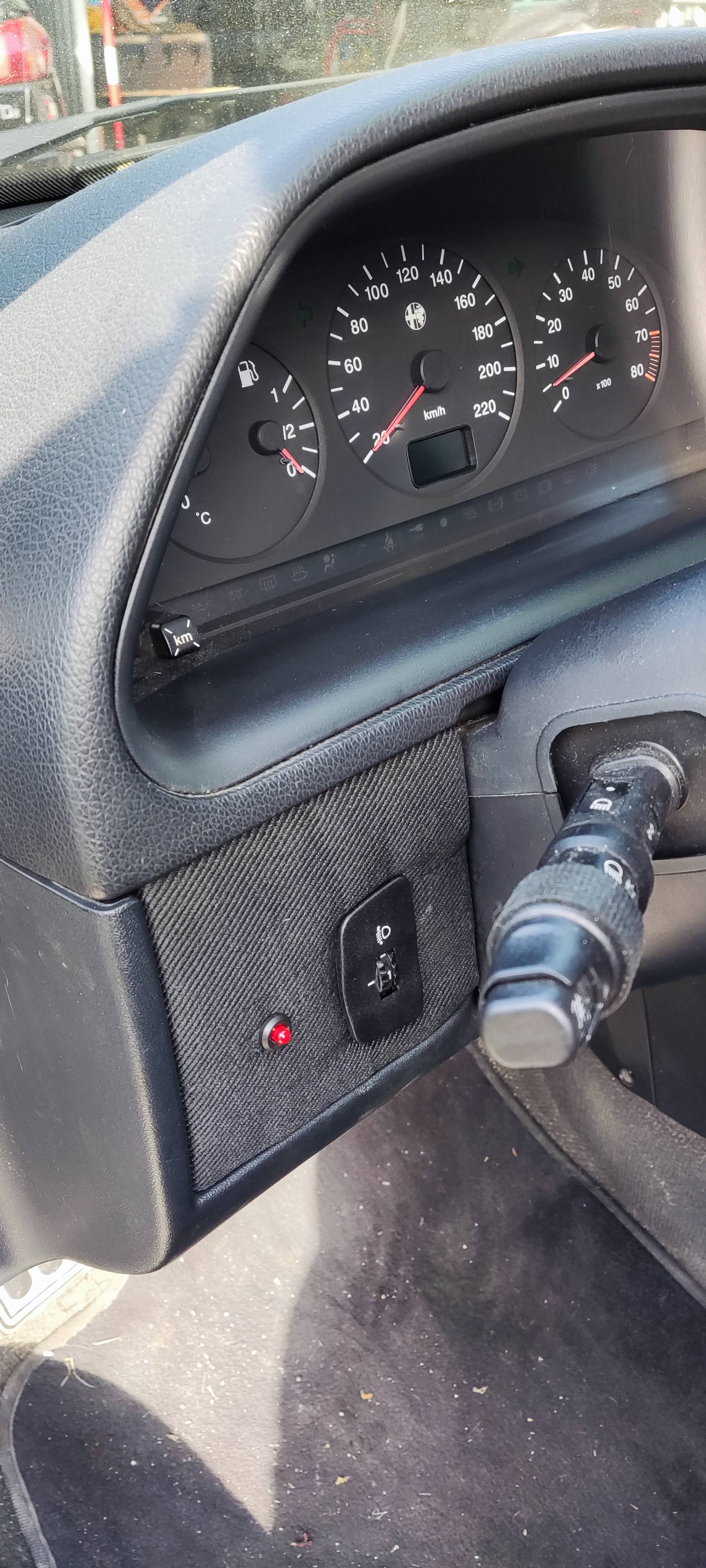

Provato che il tutto funzionasse e poi ho trovato un punto dove mettere la centralina e il led e poi ho chiuso tutto
Giornataccia ma alla fine è venuto bene e son contento

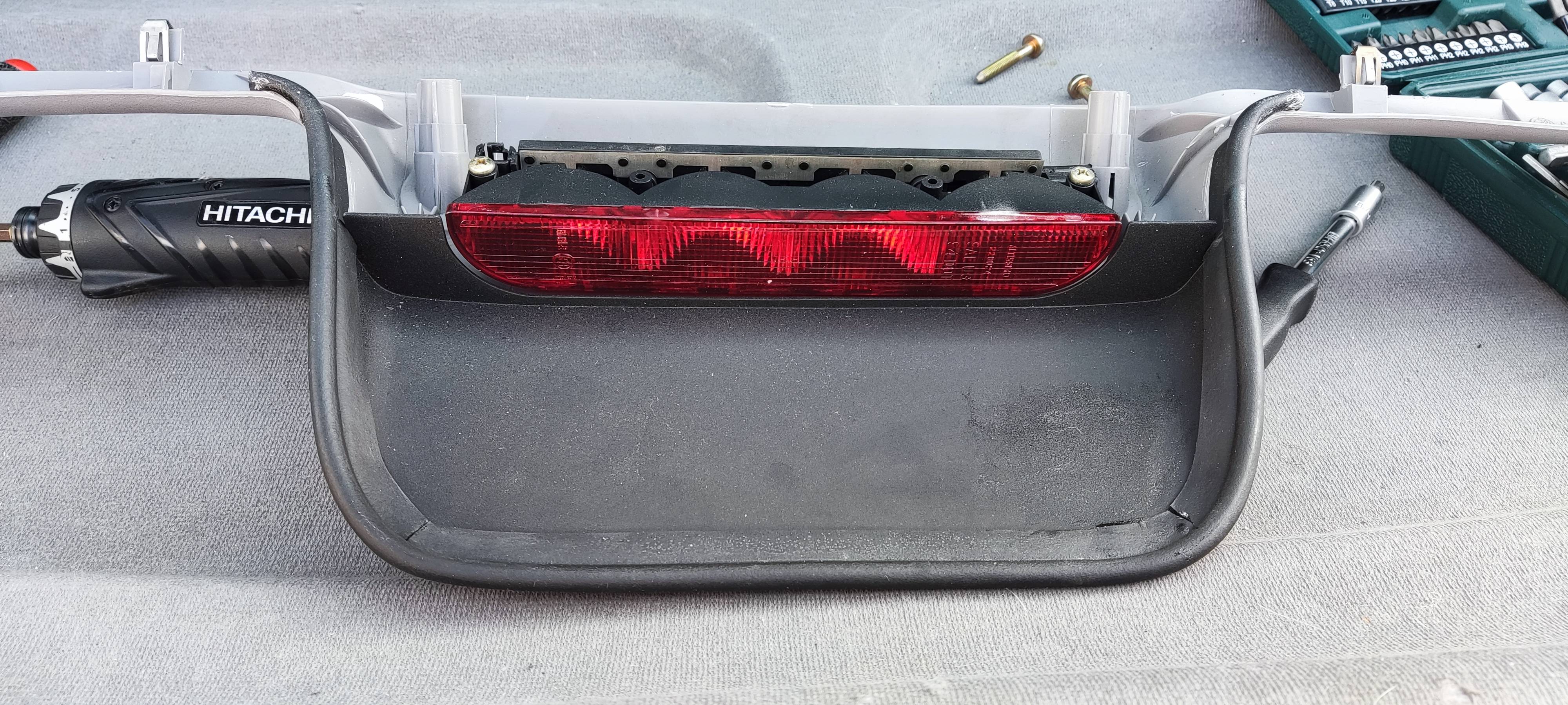

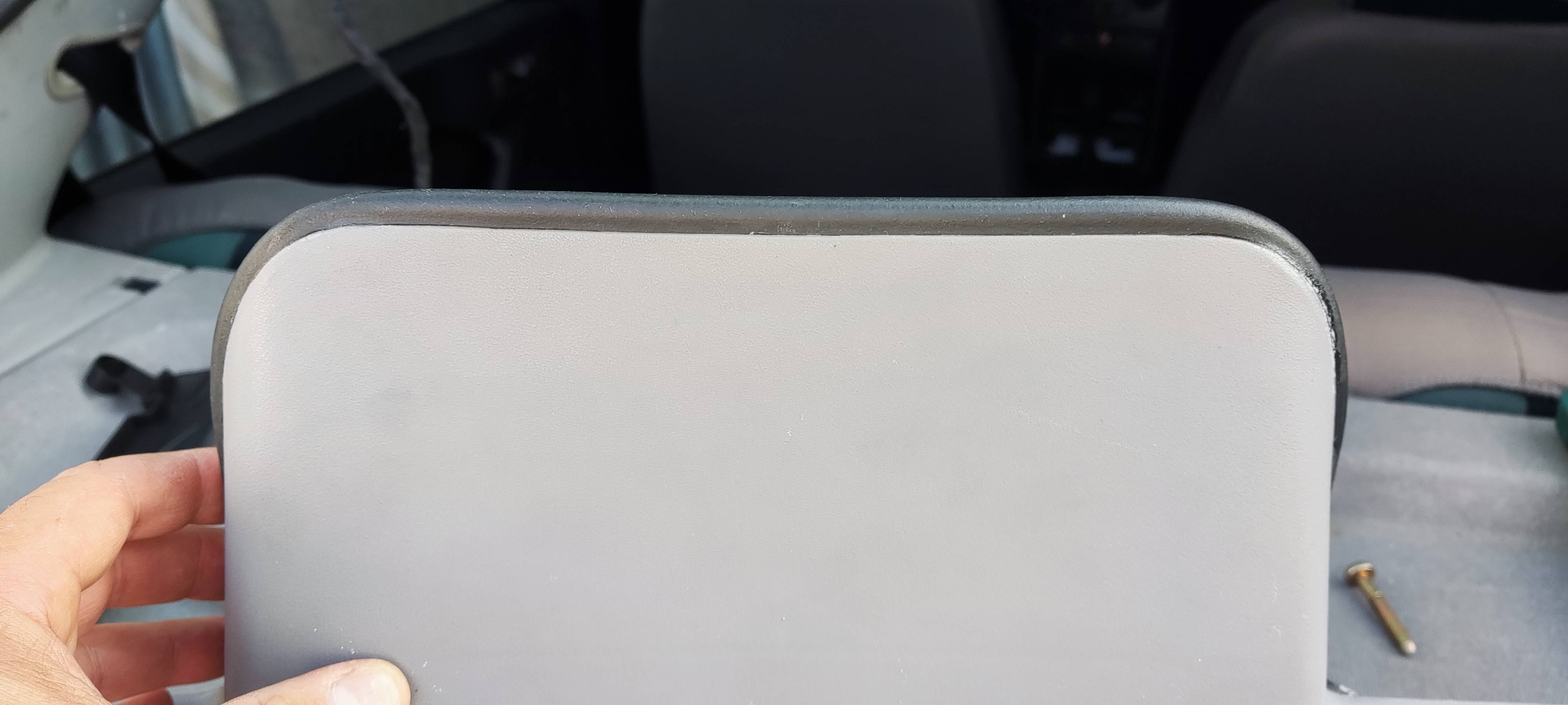

Talmente tanto che, già che c'ero, ho sistemato anche la guarnizione del terzo stop che era tutta scollata
E depenniamo anche questa voce !

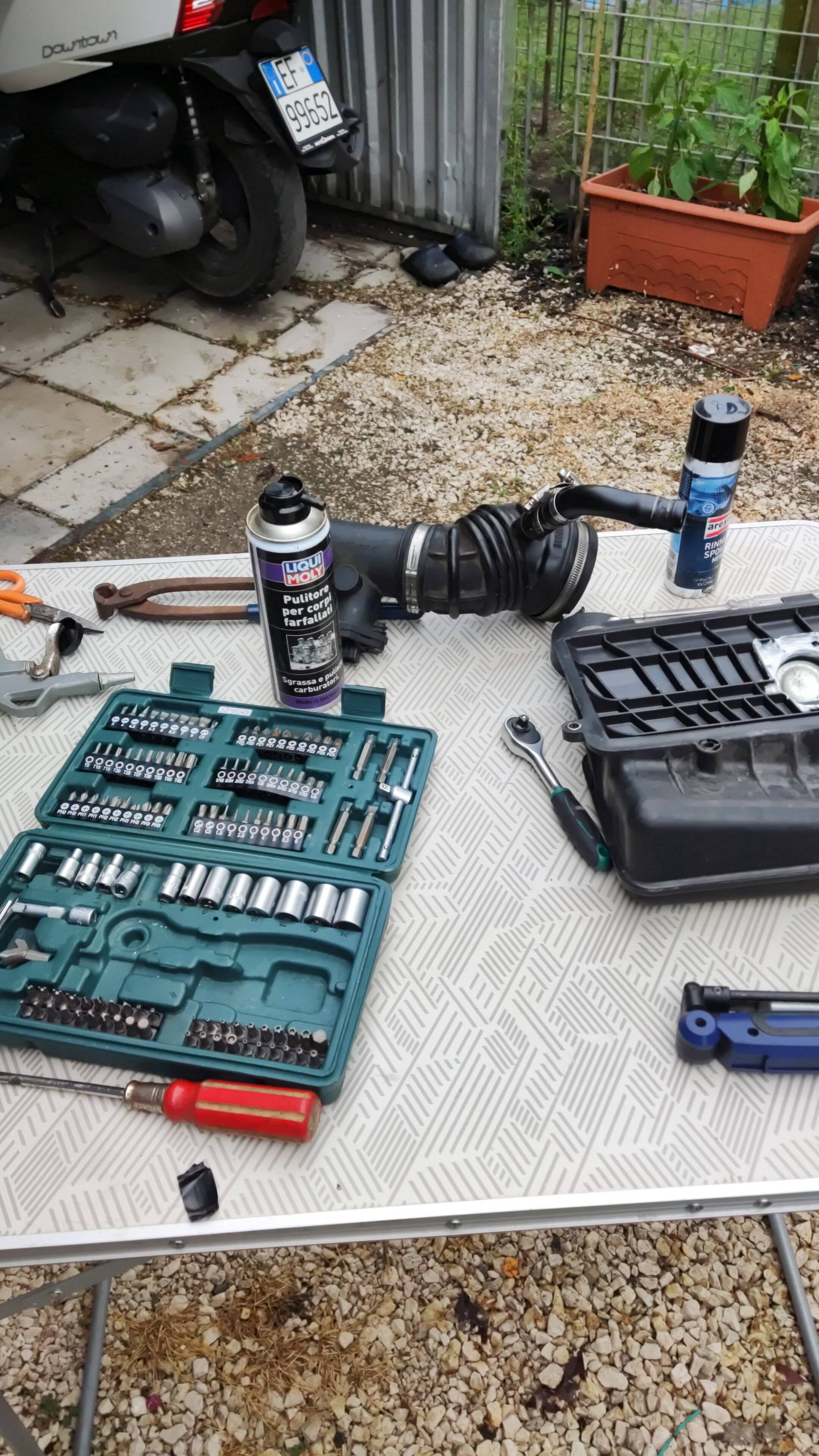

In questi giorni ho fatto un po' di manutenzione/pulizia.

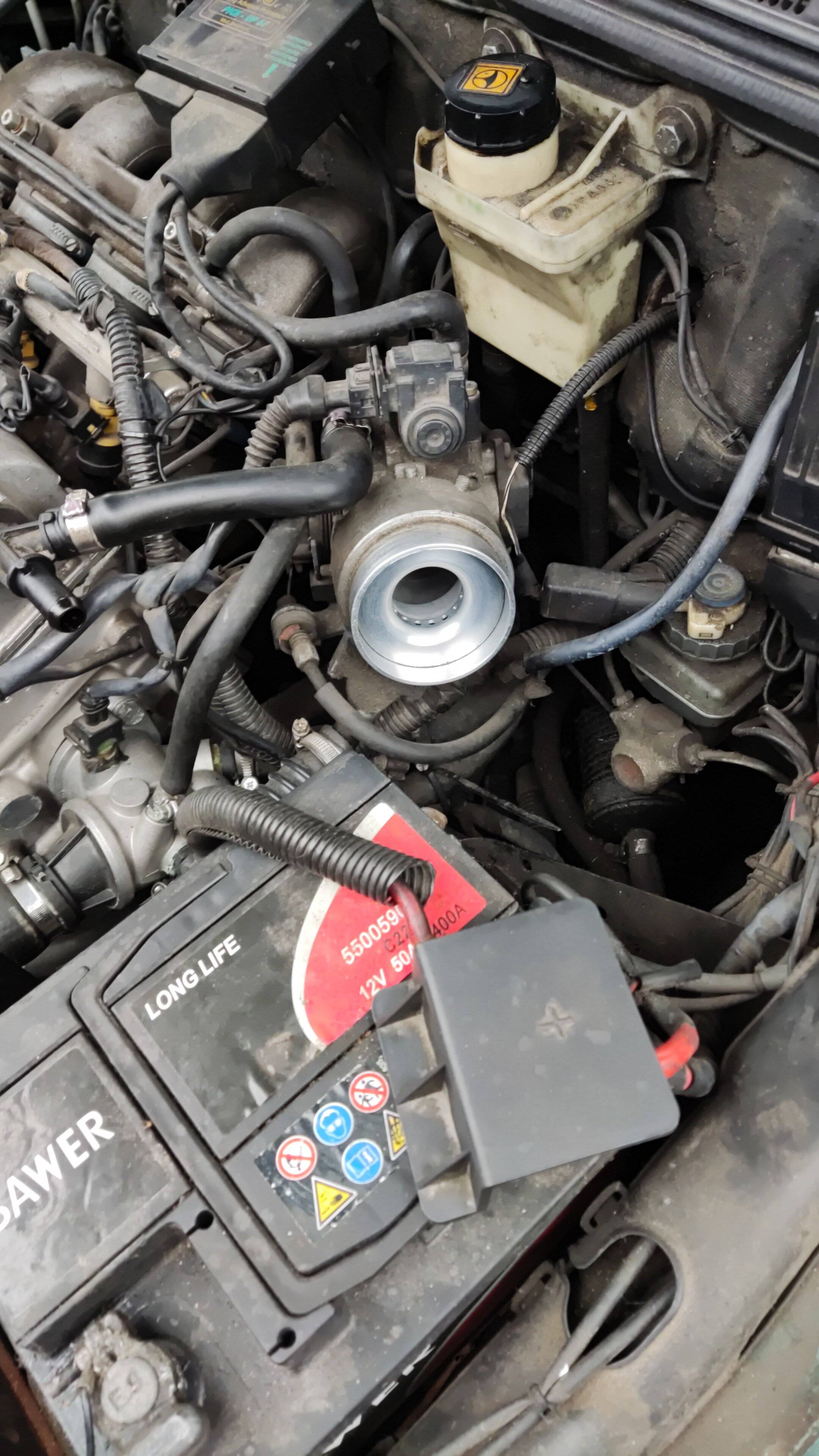

Ho il minimo un po' irregolare a metano e in settimana mi si è spenta sotto "sforzo" mentre la parcheggiavo.

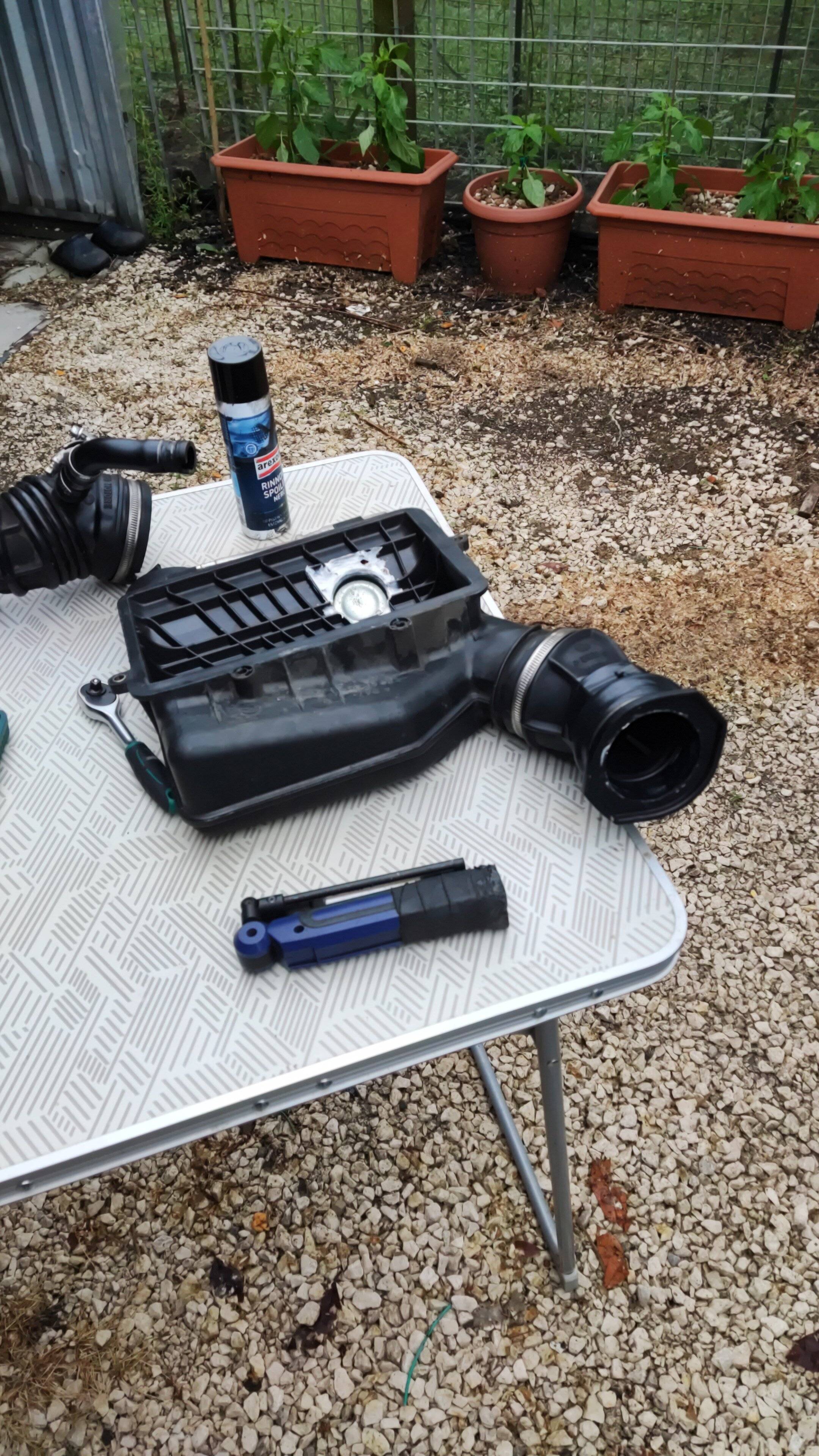

Ho controllato i manicotti dell'aria (uno ha una piccola crepa che però ha recuperato con nastro autoagglomerante e nastro isolante.
Ho usato un po' silicone come sigillante sul vecchio sigillante della scatola filtro dove c'è il sistema "antiboom", la valvola che si apre se rimane del metano nel sistema e all'accensione evita che salti la scatola del filtro.
Pulito la valvola a farfalla.
Problema sparito

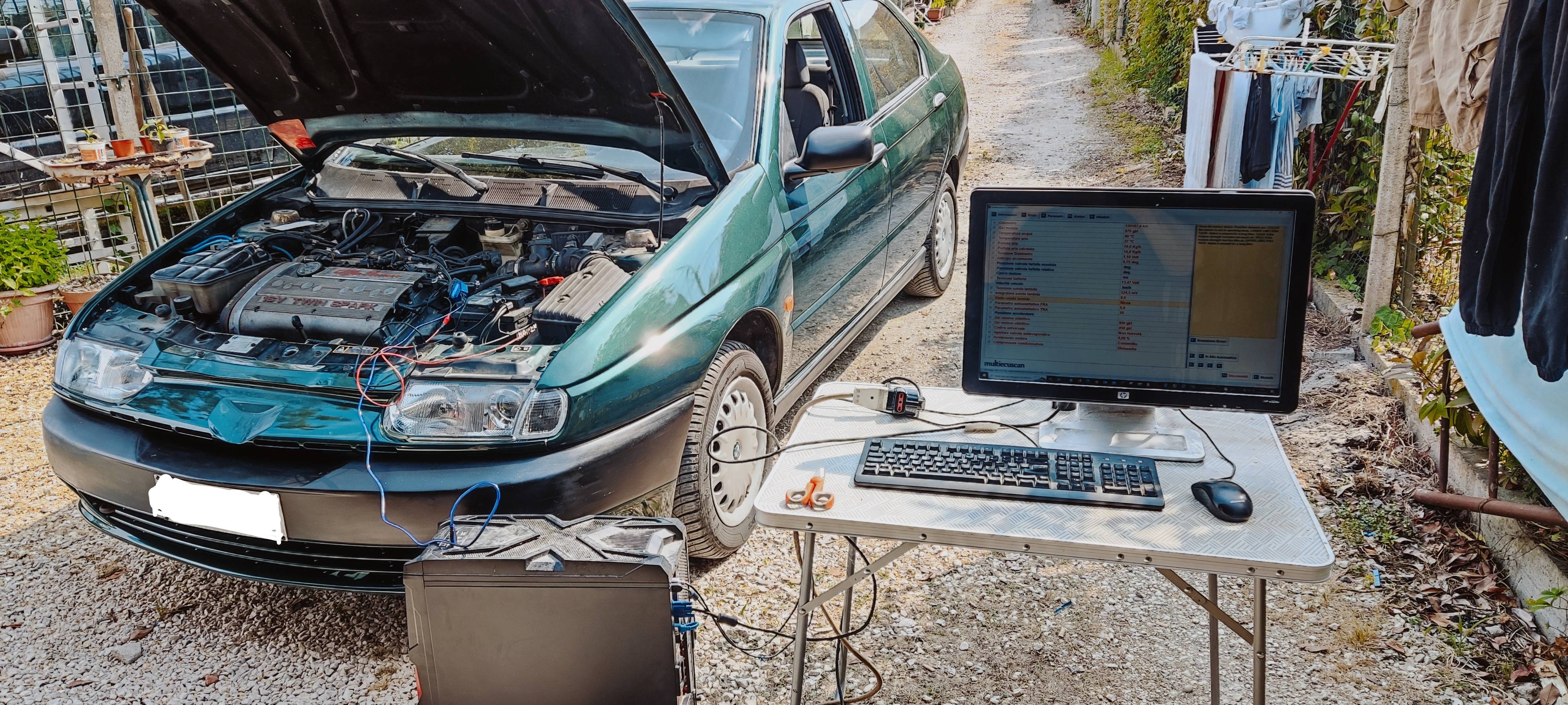

Già che c'ero ho fatto un controllo con FiatMultiScan.
Nessun errore in centralina.

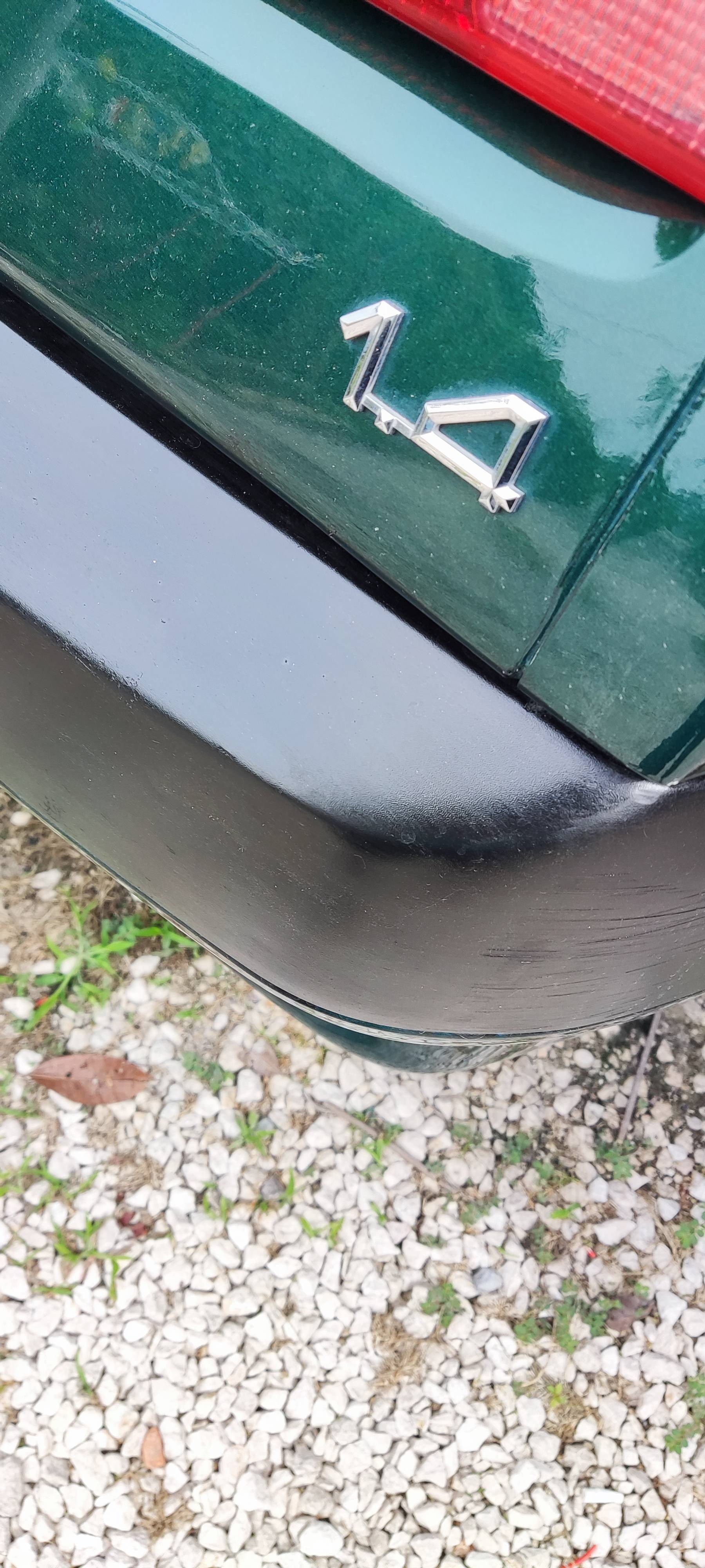

Quando cambio la batteria mi sa che rivernicio la parte del supporto, il piatto della batteria.. è venuta via della vernice e ha un po' di ruggine. Non mi piace.
Ho preso il trattamento plastiche nere della Arexons. Rinnova Spolier.
Il risultato è ottimo.
Un po' complicato da distribuire. Tende a lasciare le righe di stesura. Io ho fatto 4 o 5 applicazioni e probabilmente ne farò un'altra in questi giorni, alla mattina col fresco.
Ho dovuto portare fuori il PC di casa perché di portatili funzionanti non ne ho più e con l'app di AlfaOBD non riesco ad entrare in centralina.

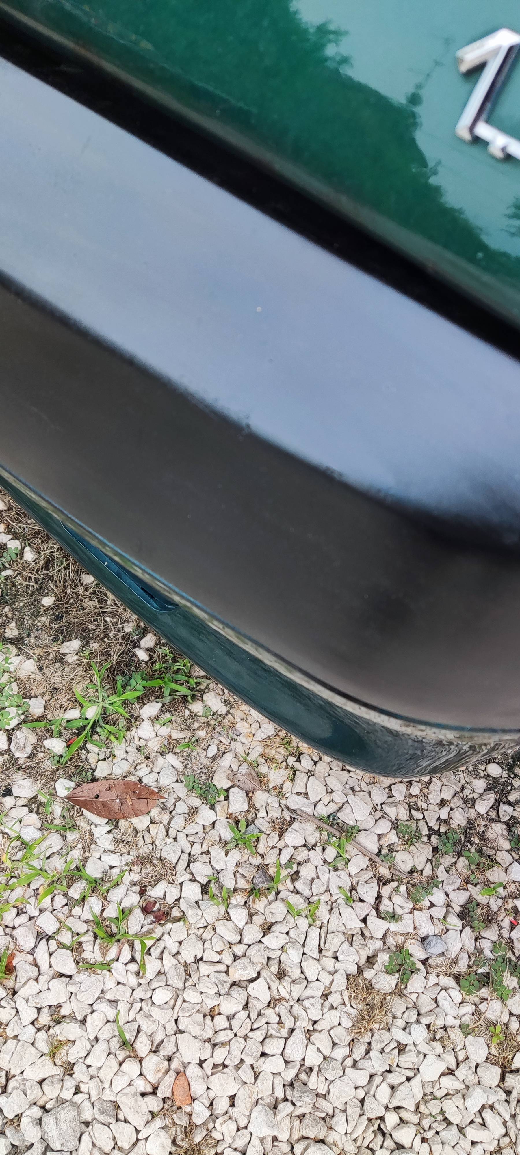

Ecco un particolare del paraurti

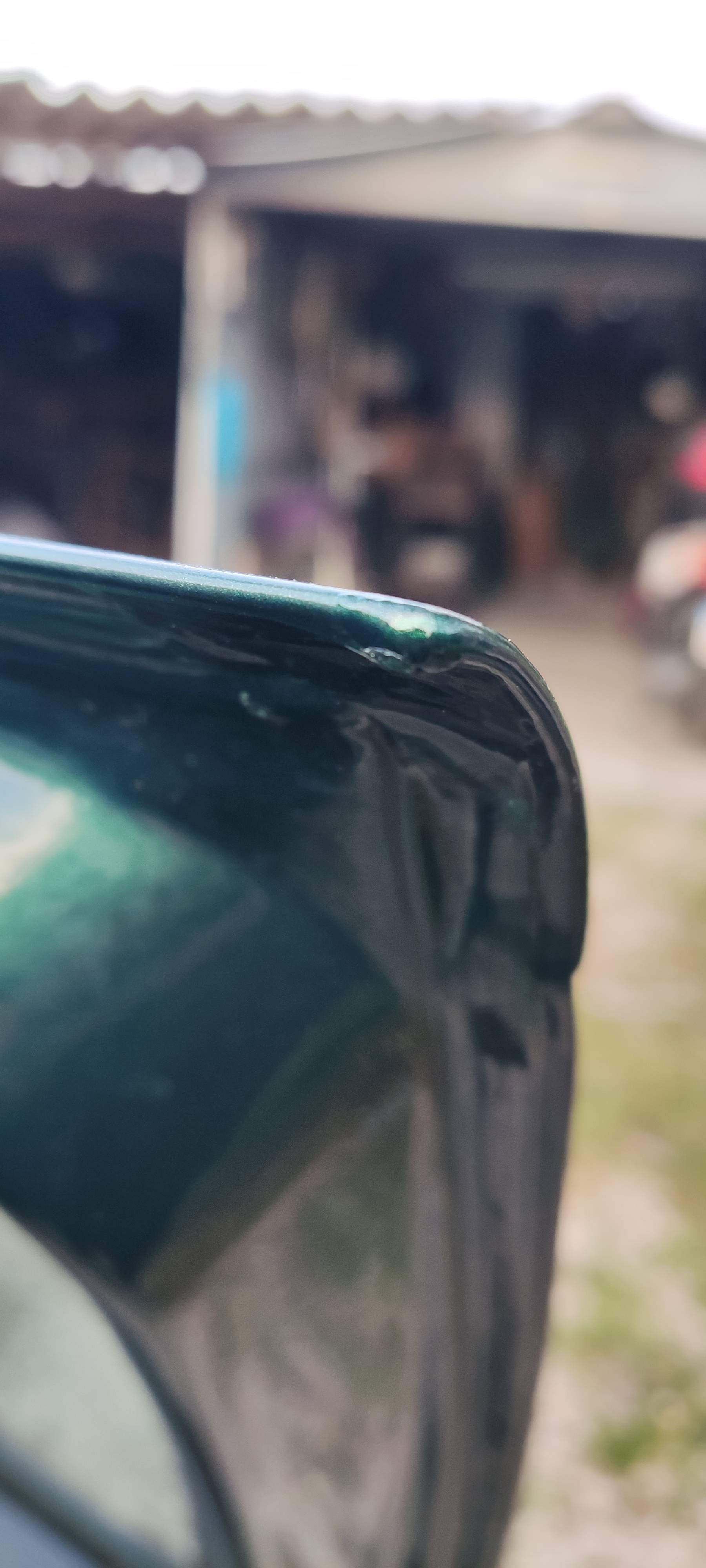

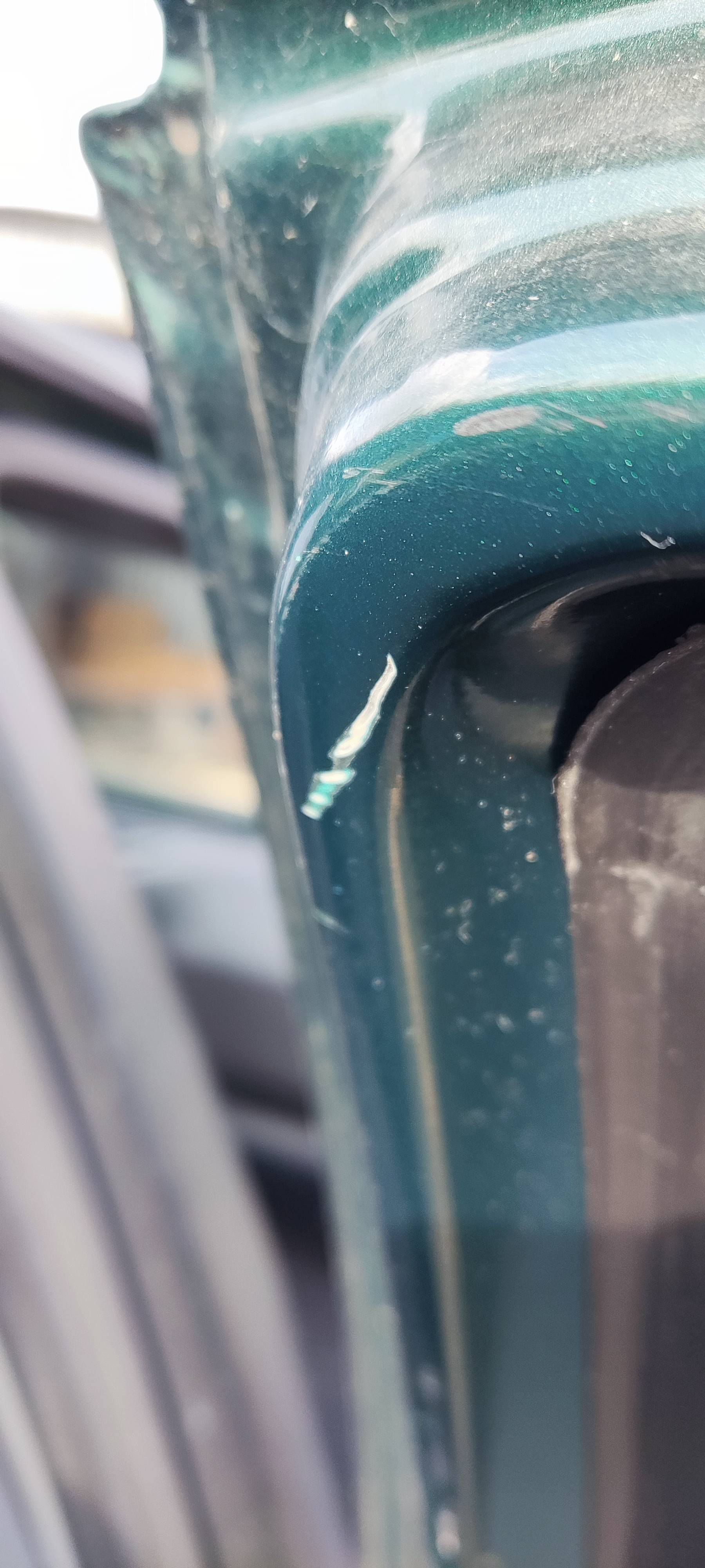

Prossimo Step: vernice. Ho dei graffi e qualche sfriso che voglio riprendere.
Ho preso la vernice (309/A Verde Tropico Pearl) in bomboletta, ovviamente fatta fare, il lucido 1k, vari fogli con grane diverse, polish, panni nuovi, pennelli, pennarelli con la stessa vernice per i ritocchi più fini ecc
Vedremo quando arriva la roba come e cosa riesco a fare. Ci sono dei punti talmente stupidi o comunque piccoli graffi o alcune zone come l'angolo delle porte che portarla in carrozzeria mi pare eccessivo. Ho comunque due bozzi e una bella ammaccatura che farò fare in carrozzeria più avanti.

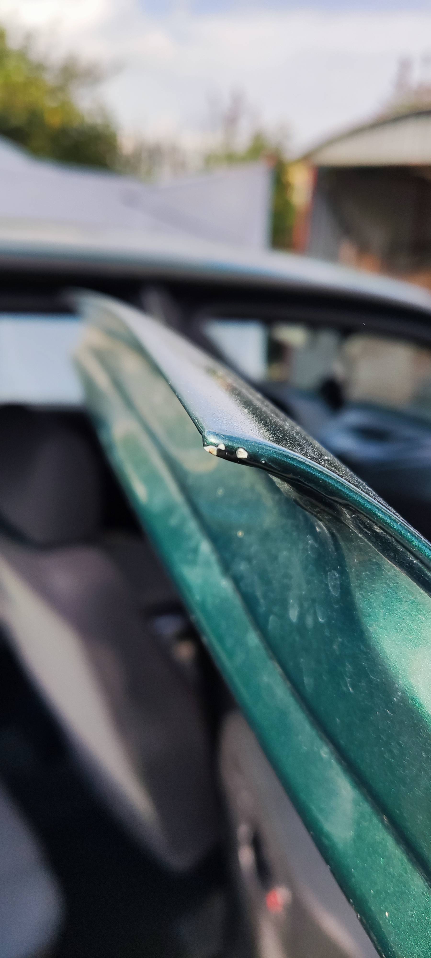

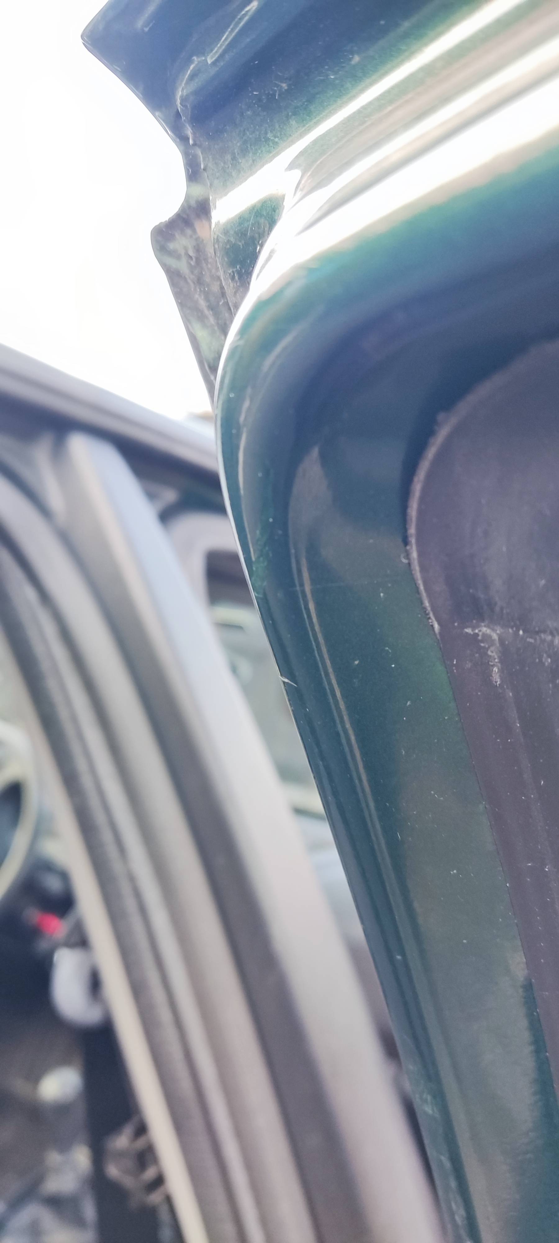

Ho usato il pennarello con il colore ed il trasparente. C'è da applicare e attendere più di un ora prima che il colore sia per lo meno abbastanza secco da poter ricevere il trasparente.
Per ora ho fatto la maggior parte dei punti visibili in cui, per un motivo o per un altro, la vernice è venuta a mancare.
Ovviamente punti molto ristretti
Questi sono due esempi giusto per avere un'idea.
Appena riesco, tempo sia meteorologico che personale, passo a riprendere la parte del puntale anteriore destro dove ho una bella gratta.
Lì andrò di carteggio e riverniciata.
Se tutto va per il verso giusto proverò a riprendere anche le due ammaccature.
Una è un bozzo molto piccolo per cui stucco, olio di gomito e riverniciata.. l'altra è più estesa. Valuterò.
