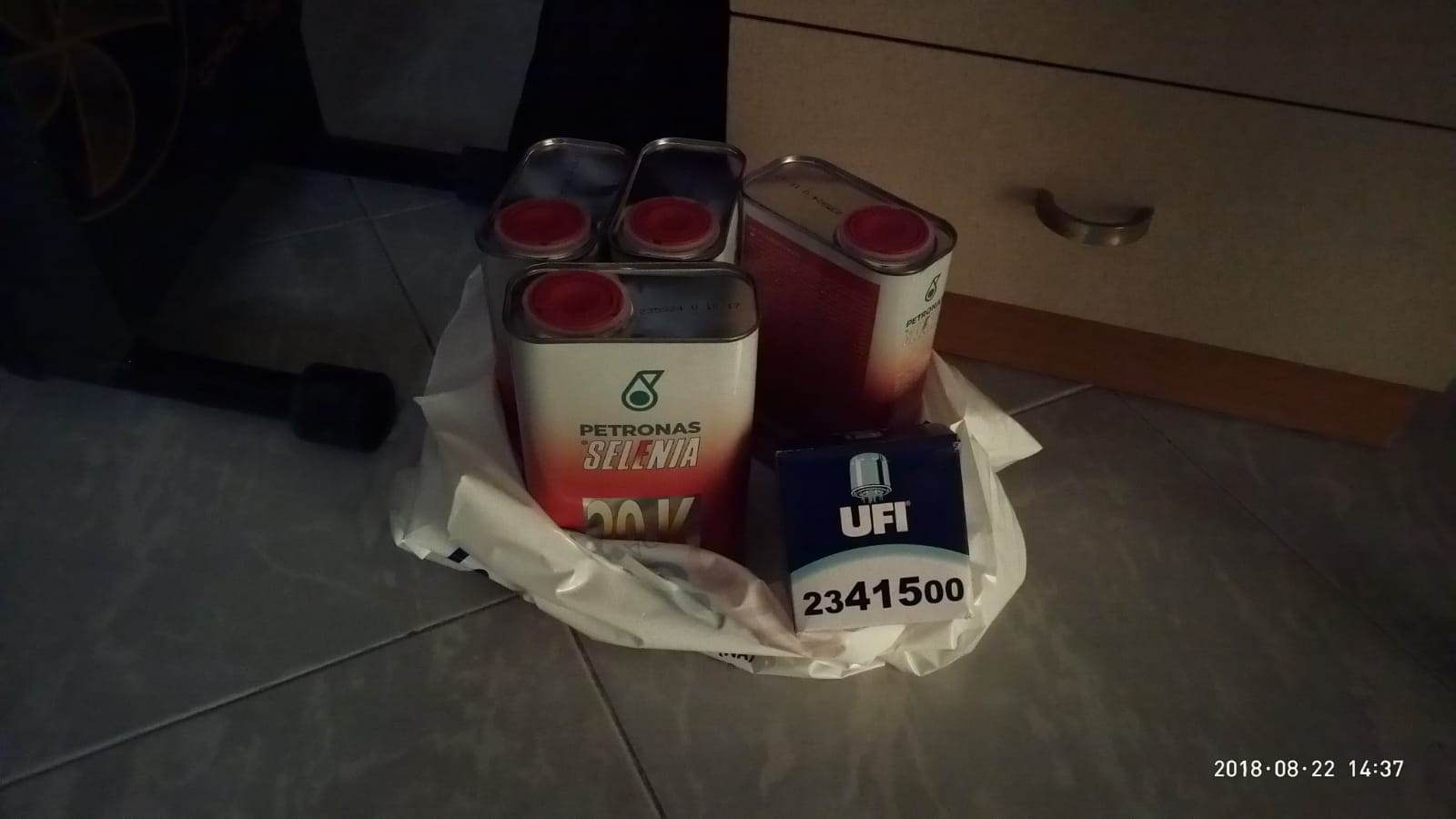

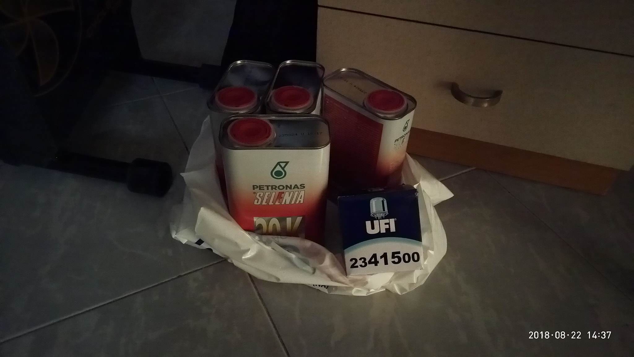

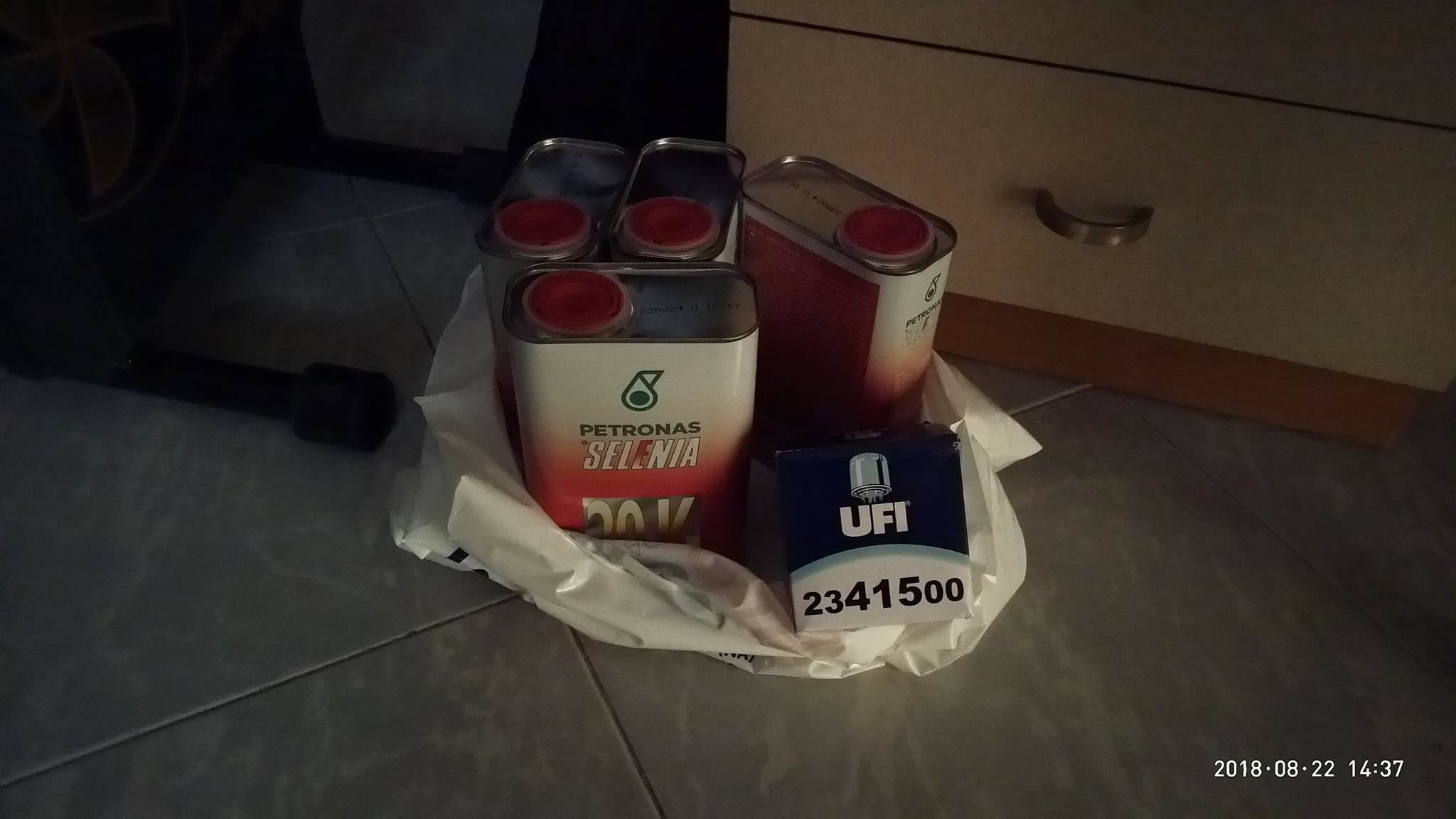

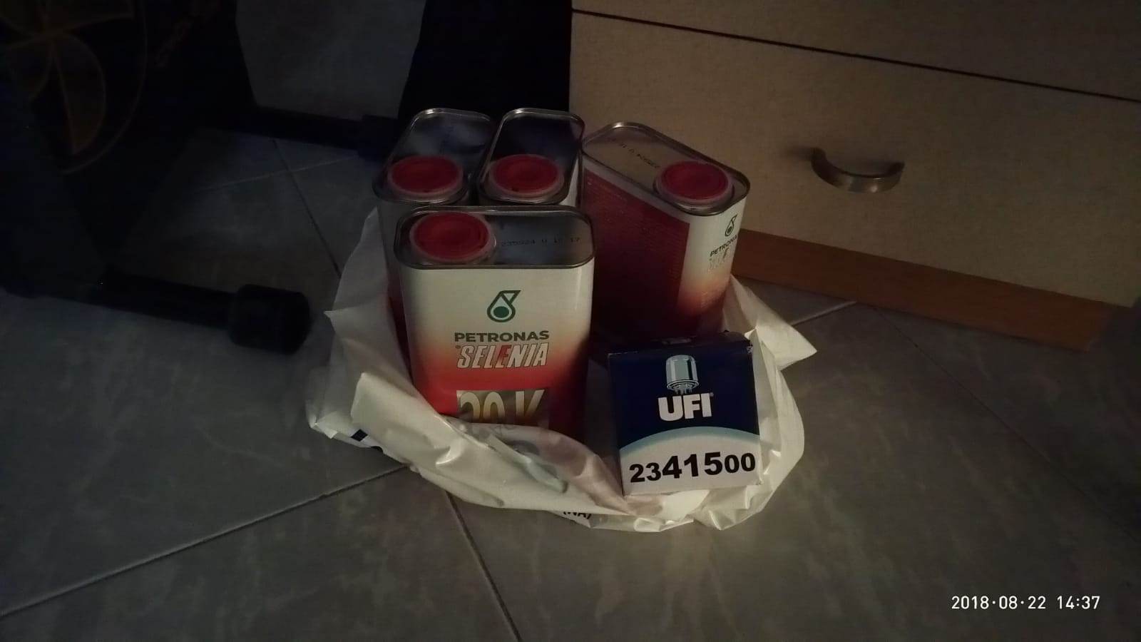

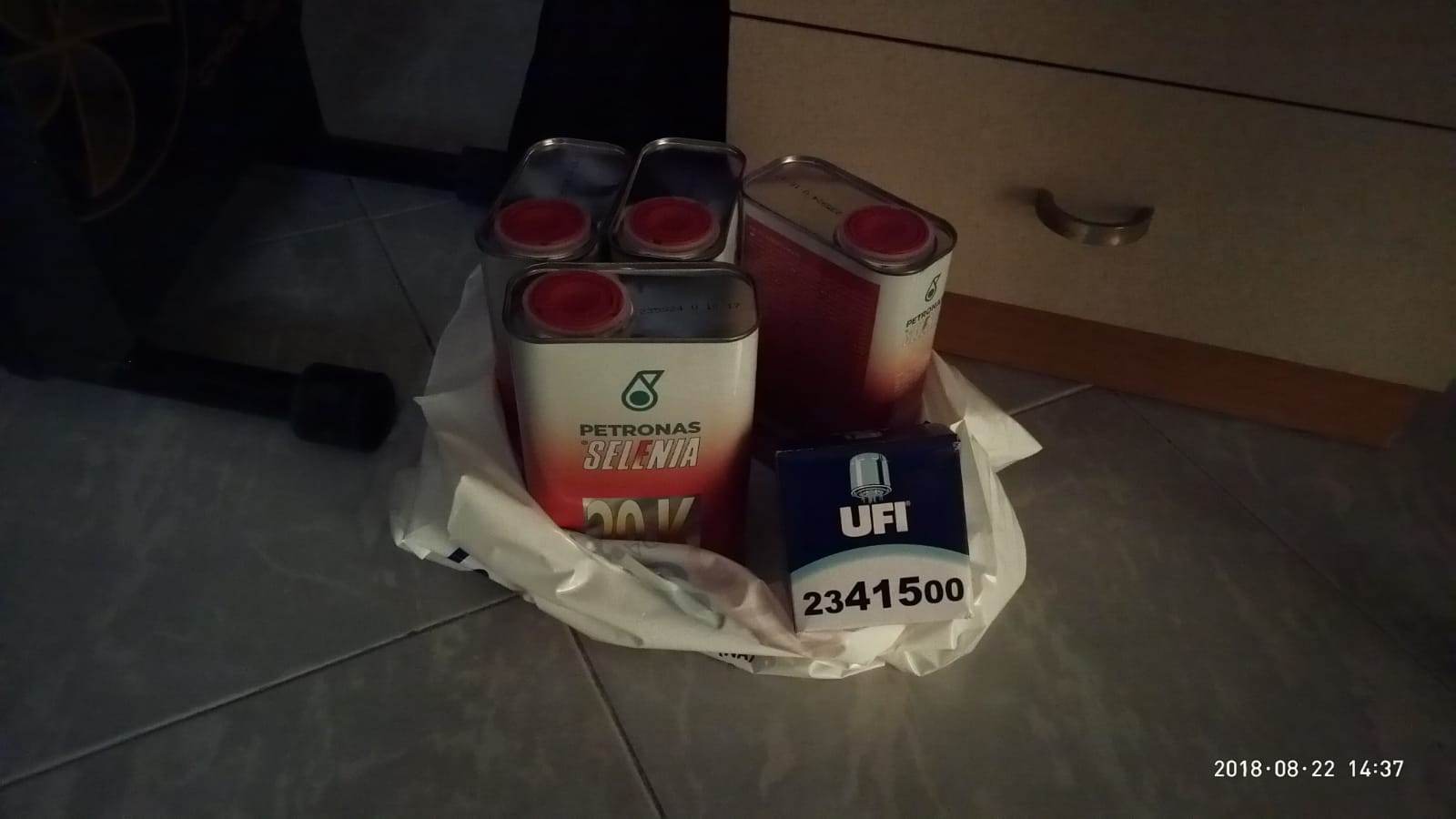

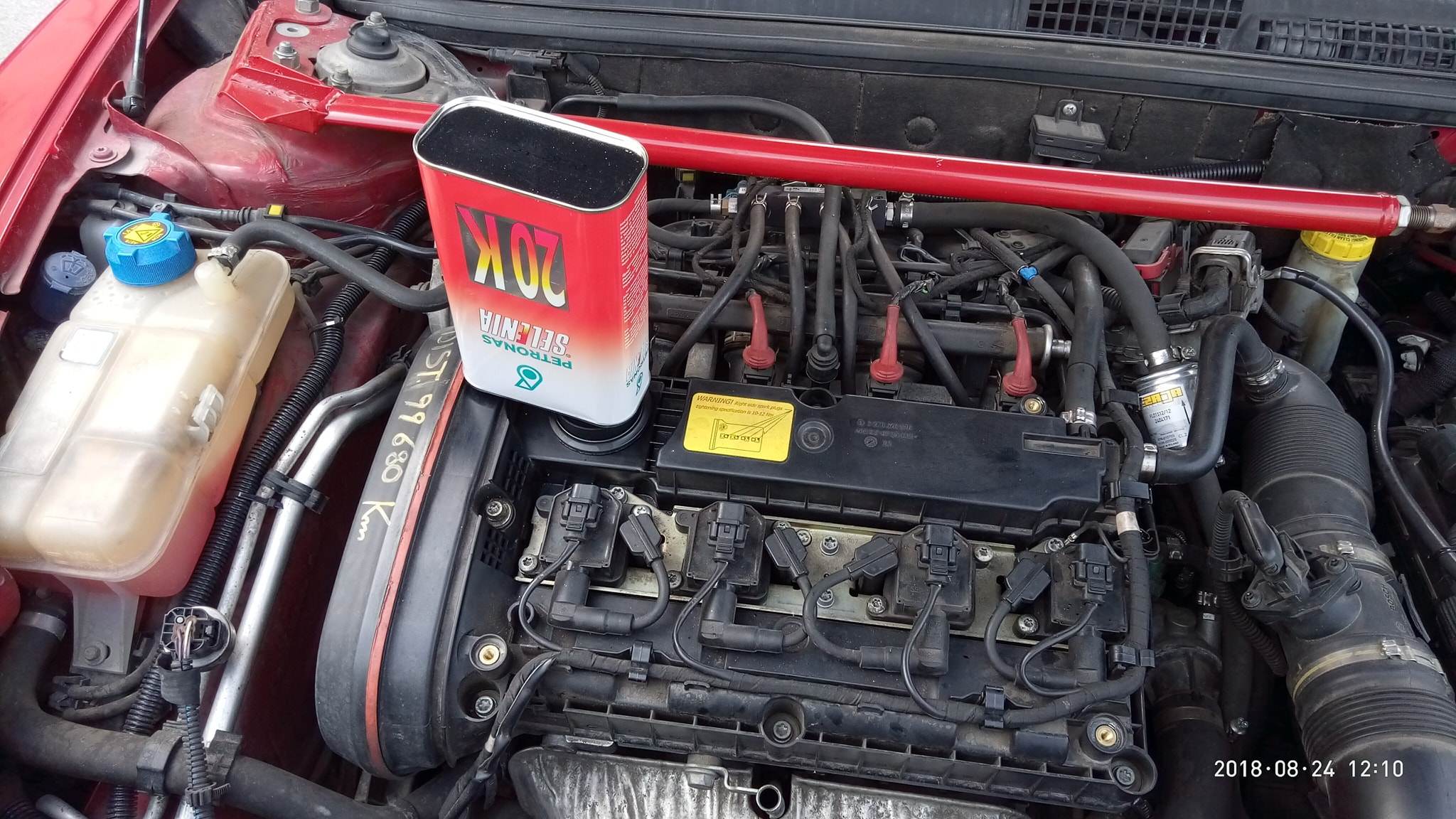

Oggi ho preso olio e filtro nuovi dato che mancano circa 1000km per i 10k
nb: lo cambio ogni 10k
Sono utente bardahl ma questa volta mi affido di nuovo a selenia perchè all'autoricambi il prezzo è salito (circa 75€ per 4 litri)
Poi è in arrivo il liqui molly rapid flush plus (mai utilizzato un flush)
Ah dimenticavo: adattatore per le sonde olio in arrivo​
[emoji111] anche io ho preso quel flush su Amazon: prima volta anche per me! Io invece Motul 6100+ Synergie 10W40 e domenica dovrei cambiarlo!
lo volevo prendere pure io ma ho optato (in offerta vicino casa) il selenia
ma con il selenia posso fare almeno 15k ?
in teoria potresti portarlo fino a 20K km [emoji6]
ho paura che con il tempo oltre i 15k cominciano a formarsi depositi ed altro
io non andrei mai oltre i 10k sul TS a prescindere dall'olio che ci metti.

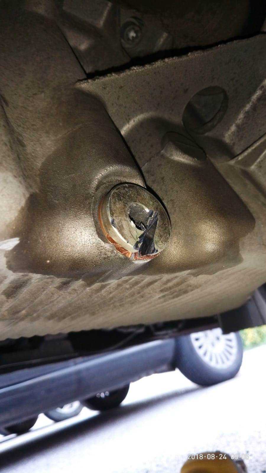

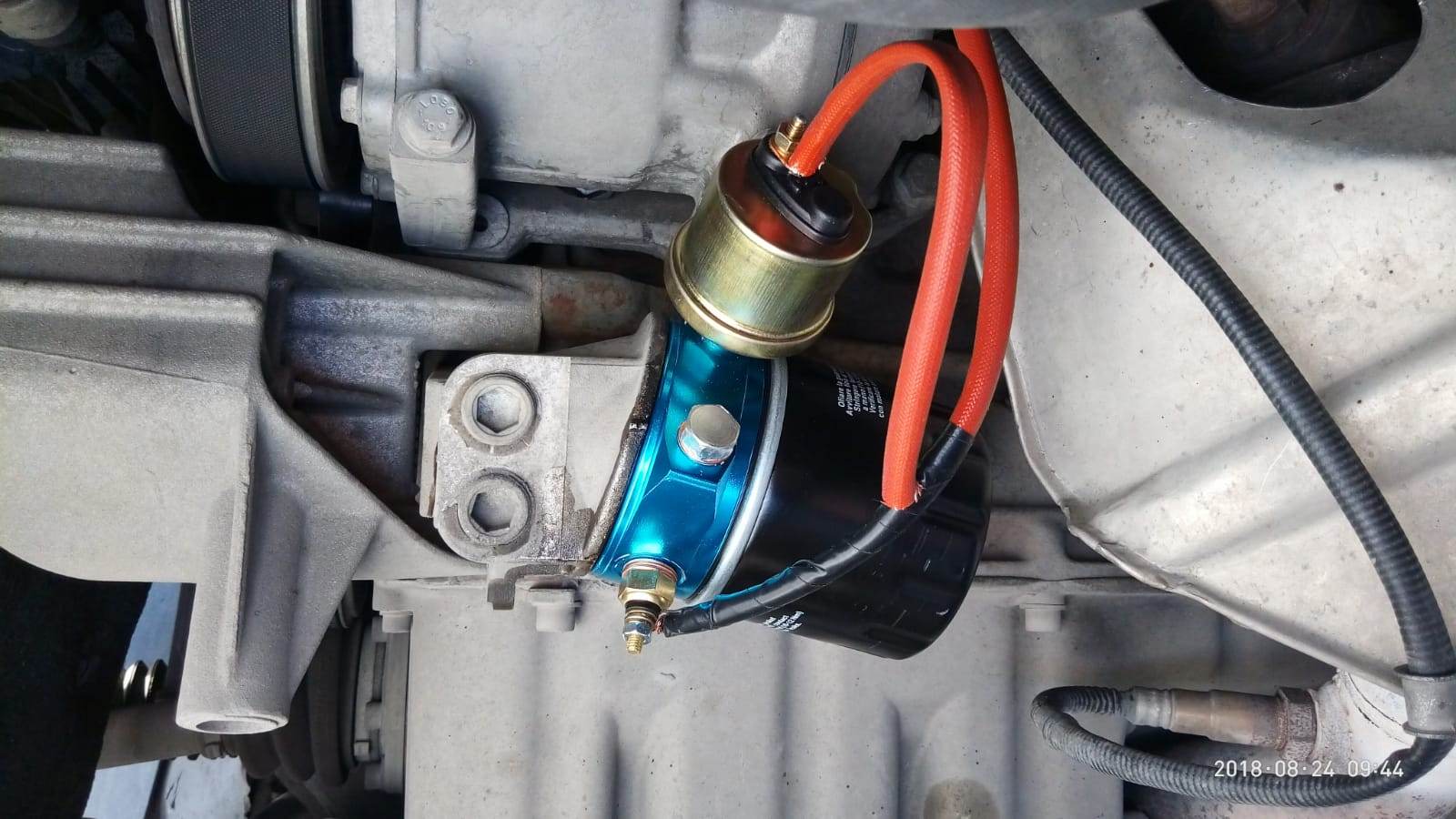

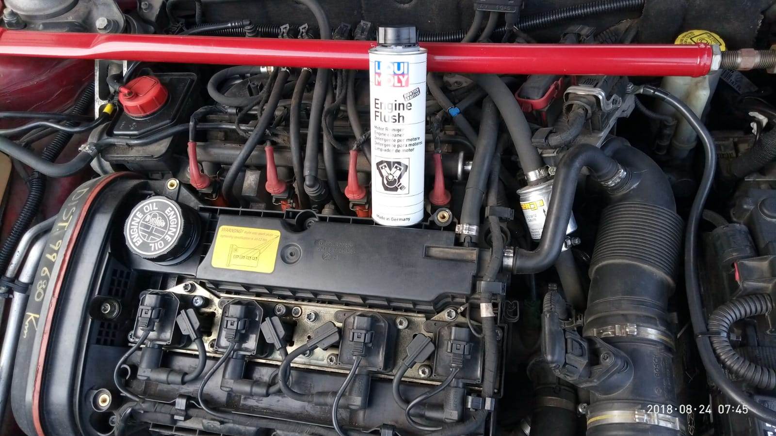

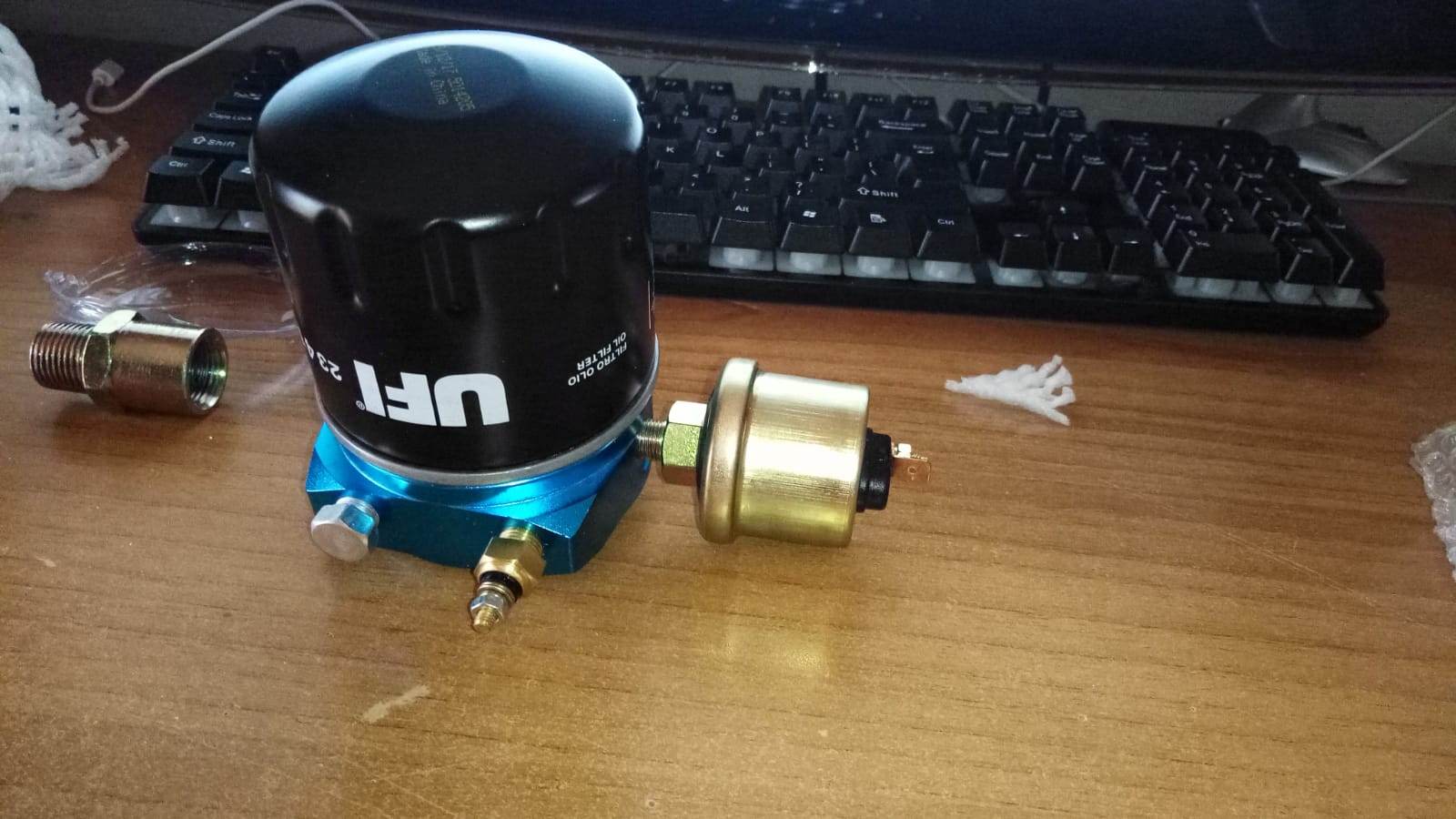

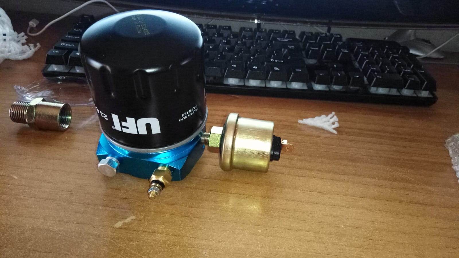

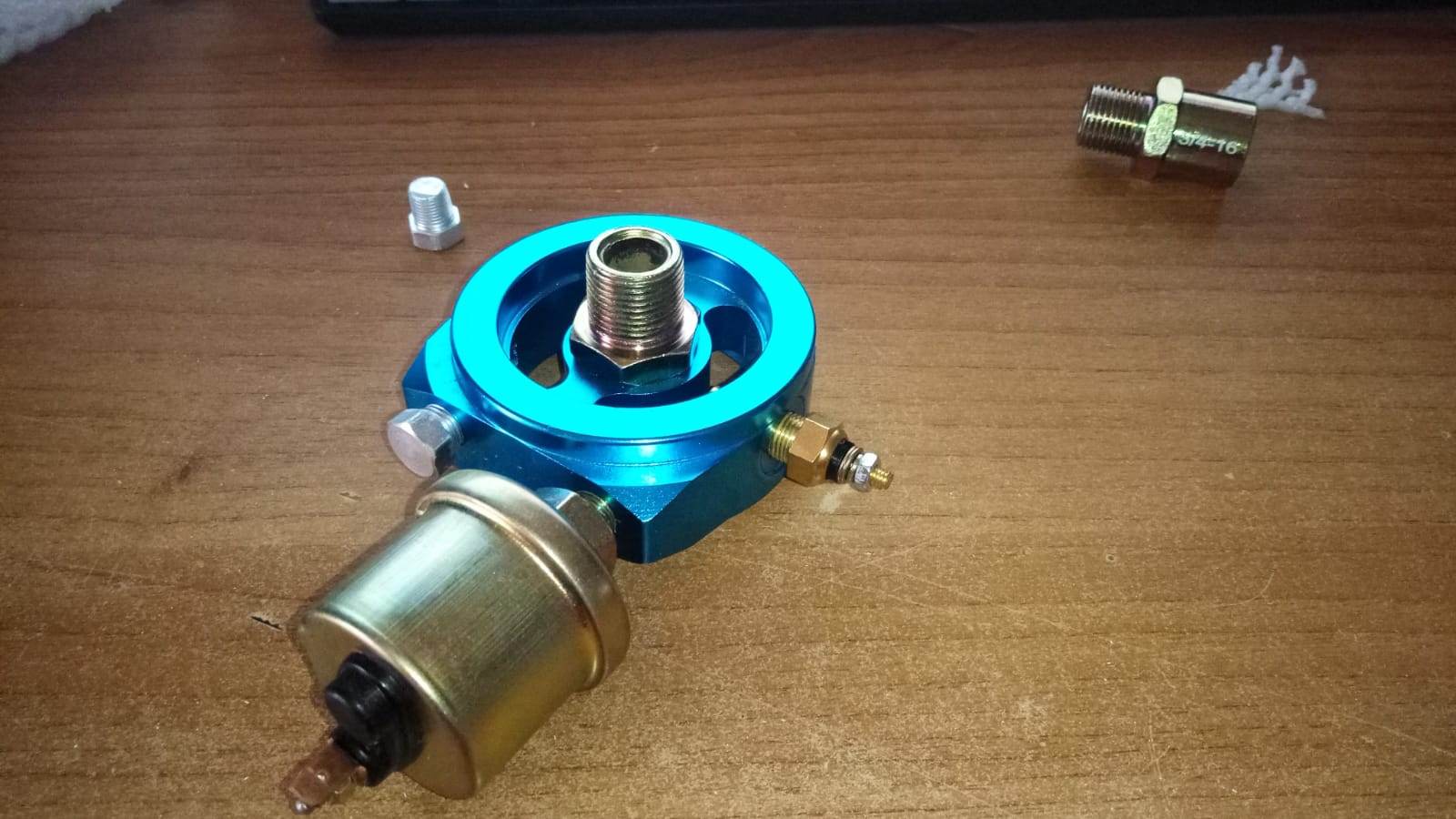

stamattina ho fatto il tagliando dei 10k
ne ho approfittato per mettere l'adattatore
un flush rapido e olio nuovo
poi qualche imprevisto ma risolto
39943069_1366529603483370_1496587710842798080_o.jpg 39944434_1366530403483290_2105450405096849408_o.jpg WhatsApp Image 2018-08-23 at 12.15.45.jpeg WhatsApp Image 2018-08-23 at 12.20.18.jpeg WhatsApp Image 2018-08-24 at 10.09.08.jpeg WhatsApp Image 2018-08-24 at 10.09.48.jpeg WhatsApp Image 2018-08-24 at 10.10.08.jpeg WhatsApp Image 2018-08-24 at 10.11.01.jpeg
Visualizza allegato 171452 Visualizza allegato 171453 Visualizza allegato 171454 Visualizza allegato 171455 Visualizza allegato 171456 Visualizza allegato 171457 Visualizza allegato 171458 Visualizza allegato 171459
Com'è andata con il flush? Lasciato girare per 10 minuti al minimo?

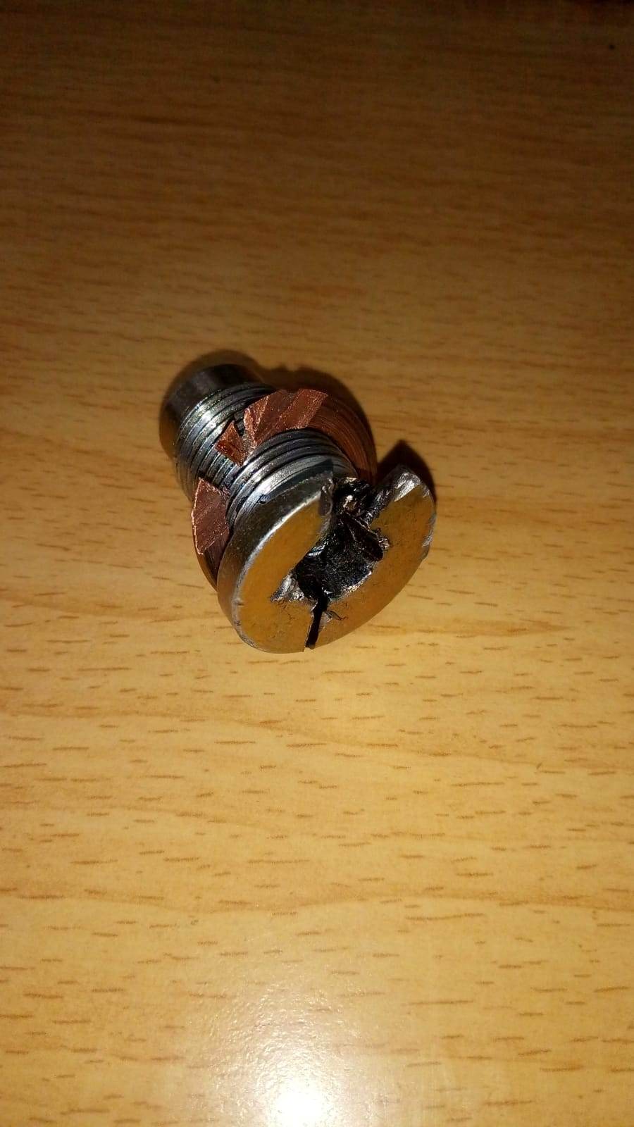

Anche tu problemi con la vite della coppa dell'olio? :eek:
si circa 12 minuti... la differenza si sente
ho sempre usato bardahl ma adesso flush + selenia il motore è molto reattivo
eh si maledetta vite che si sbana
ne ho prese 2 per la prox volta 6 euri + rondelle di rame
