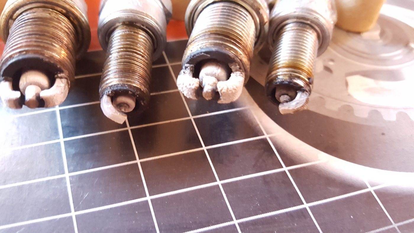

La prima prova che puoi fare per scongiurare che l'olio venga bruciato, è quello di smontare le candele e senza invertirle tra cilindri, esamnarle per vedere se risultano asciutte ovvero non siano bagnate di olio. Se questa prova risulta negativa si può escludere tutto quello che è stato raccontato fin ora.
Se puoi fai le foto alle candele indicando anche a quale cilindro erano montate e inseriscile nella discussione così che possa darti un parere più dettagliato sulle condizioni del motore.
Mi spiace ma sono ragionamenti che non trovano fondamento... quel quantitativo d'olio può essere completamente bruciato e il fumo non si vede perché il 147 1.6 twin spark euro 4 ha talmente tanti di quei catalizzatori che dalla marmitta posteriore non si vedrebbe nulla...
Questo è lo stato delle candele con fasce elastiche che non fanno più tenuta
Il consumo d'olio porta all'accumulo di depositi
Sugli elettrodi
E poco dopo si arriva anche alla rottura dell'elettrodo:

Se tutto quell'olio venisse bruciato in così pochi km. credo che non potresti affermare che l'auto va be e non fa fumo in quanto dovresti avere continui problemi di avviamento e una fumata enorme dallo scarico. Come ti ho già chiesto se puoi svitare le candele e fare delle foto posso eventualmente valutare se eventualmente trafila olio nelle camere.
Sugli elettrodi
Le incrostazioni di colore bianco e asciutto che si intravedono in alcune candele non hanno nulla a che vedere con il consumo di olio in quanto sono causate da additivi scadenti che si trovano in alcune benzine derivanti dalle pompe bianche, mentre le candele con colorazione nera e umide dimosttrano la presenza di olio nella combustione.
Per quanto riguarda la rottura dell'elettrodo, non ha alcun collegamento con la presenza di olio o delle incrostazioni, i motivi sono ben altri.

È del 2001 non credo sia euro 4 , oggi ho messo un litro di 5w 40 ( quello che ha messo in officina) e da sotto il minimo è passata a tre quarti fra massimo e minimo. Si accende al primo colpo , niente fumo, basta schiacciare l acceleratore e lei va come al solito , anzi meglio prima di fare la distribuzione sotto i 2500 giri tossiva e borbottava adesso invece prende anche da 1500 ma sopra i 3000 sembra più lineare. Però l olio sparisce e questo è un dato .
Perdonami Ipoide ma non mi è facile smontare le candele comunque mi sembra di ricordare che le vecchie erano più nere che bianche ma avevano 160000 km.
