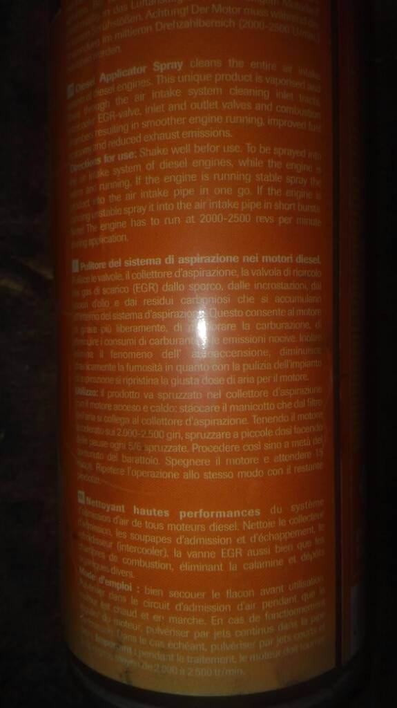

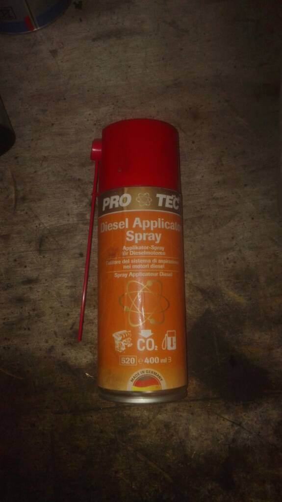

Io ho questo [emoji16][emoji16]
Le istruzioni dicono metà bomboletta alla volta il mio meccanico però mi ha consigliato di usarne 1/4 alla volta perché è molto forte
