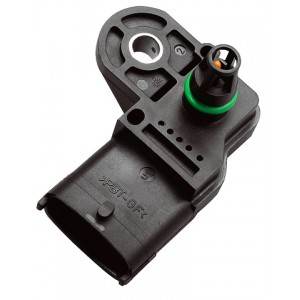

Io ho un componente così:
o perlomeno da fuori sembra proprio questo...
IL problema è la difficoltà, data la posizione, nel rimuovere la vite torx
url
il componente è quello...e pulire si può! io l'ho fatto e la mia 147 mi ringrazia...di molto! per evitarla mi sono procurato un bussolotto di quella misura (mi sembra una torx da 4), l'ho inserito e poi ho usato una pinza per sbloccare perché non ci si entra con la chiave...poi pulizia con olio di gomito, cotton fiocc, wd40 sulle incrostazioni più bastare, e spray per contatti per la "pallina" del sensore vero e proprio...è tornato nuovo!e ovviamente perfettamente funzionante!

Grazie, riproverò!!
Il primo tentativo di svitamento, con inserto e pinza, non era andato a buon fine... :oops:
ho usato delle chiavi a cricchetto
Sono riuscito nell'impresa!!
Non senza imprecazioni ma ce l'ho fatta!!
E per fortuna, il sensore era nero e pieno zeppo di schifezza!! Tutti i fori erano tappati, sinceramente non saprei neanche come potesse andare...
Ho fatto fatica a liberarlo dalla sporcizia, l'ho lasciato in ammollo nel petrolio bianco e pian piano, con un pennellino sono riuscito a "riaprire" le fessure come da originale.
Credetemi che era veramente sporchissimo, io non lo avevo mai pulito prima...era diventato un cilindro!!
Spero non si sia danneggiato nella pulizia...l'ho installato e provato l'auto e per ora non da errori......
