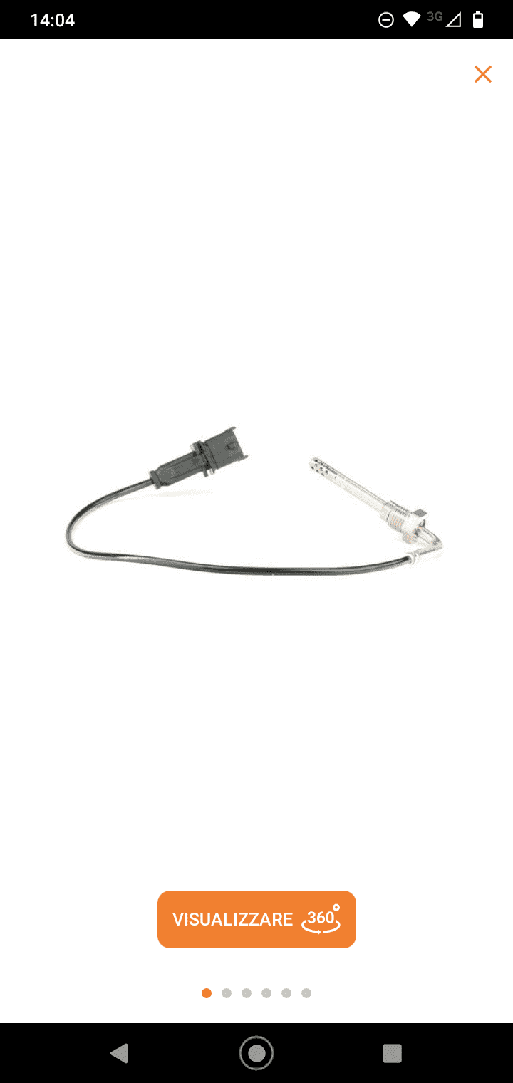

Ma leggi bene per favore cosa non esiste...ma lo conosci il motore!??.""""e non esiste nessun controllo "incrociato" fra temperatura gas di scarico e temperatura motore..."....ma la conosci la mappa del 2.0 jtdm?.....spero che tu non sia un meccanico ma solo un italiano mediocre che sa tutto, o per lo meno crede di sapere tutto....studiati il motore e la mappa se ogni motore ha un codice diverso ci sono anche dei motivi....o pure sei di quelli che il motore della punto 1.9 e uguale a quelli alfa 1.9!.... Mi fa fumare le orecchie quando leggo "non esiste" senza sapere le cose!!...e installato sul collettore di scarico e misura la temperatura dei gas di scarico, meglio conosciuto sensore temperatura turbina!...non ho mai detto che e sulla turbina...sempre a capire c...zi per fischi di treno in corsa!...vabbe e un malcostume italiano non leggere e mi spiace che ne sei vittima!!.questo cosa e allora un grissino???....

adesso ho una 159, che non scalda, causa termostato assente, è stato levato, che poi rimetterò, non sto a spiegare cosa hanno fatto, be se non aspetto che salga un po la temperatura mi va in avaria motore segnalando il sensore temperatura turbina, che non ha nulla, ma avendo una discrepanza tra gas di scarico troppo caldi rispetto alla temperatura motore salta questo problema.
