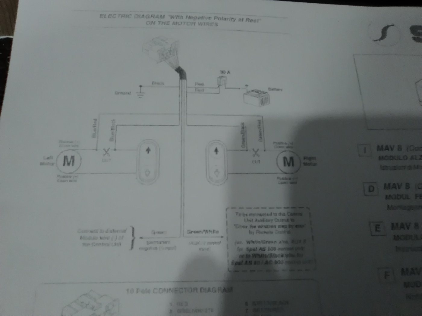

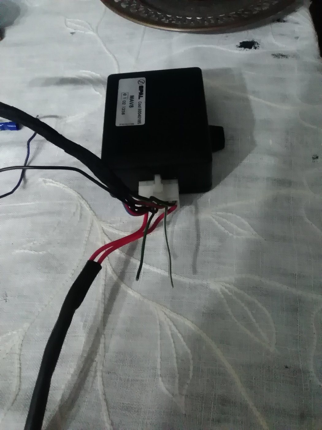

Ciao ragazzi ho recuperato da unauto demolita una centralina Spal mav 8 (chiusura etri al comando di chiusura auro da telecomando) per montarla sula mia alfa 147 con vetri elettrici solo nell'anteriore . Da quel poco che capisto ci sono 4 fini che vanno collegati nei fili che danno corrente in risalita ai motori, un filo nero di massa poi, uno verde di sottile e uno verde e bianco sempre sottile. Sicuramente qu lcuno di voi può aiutarmi e darmi consigli su come collegare la centralina . Grazie aspetto consgli
