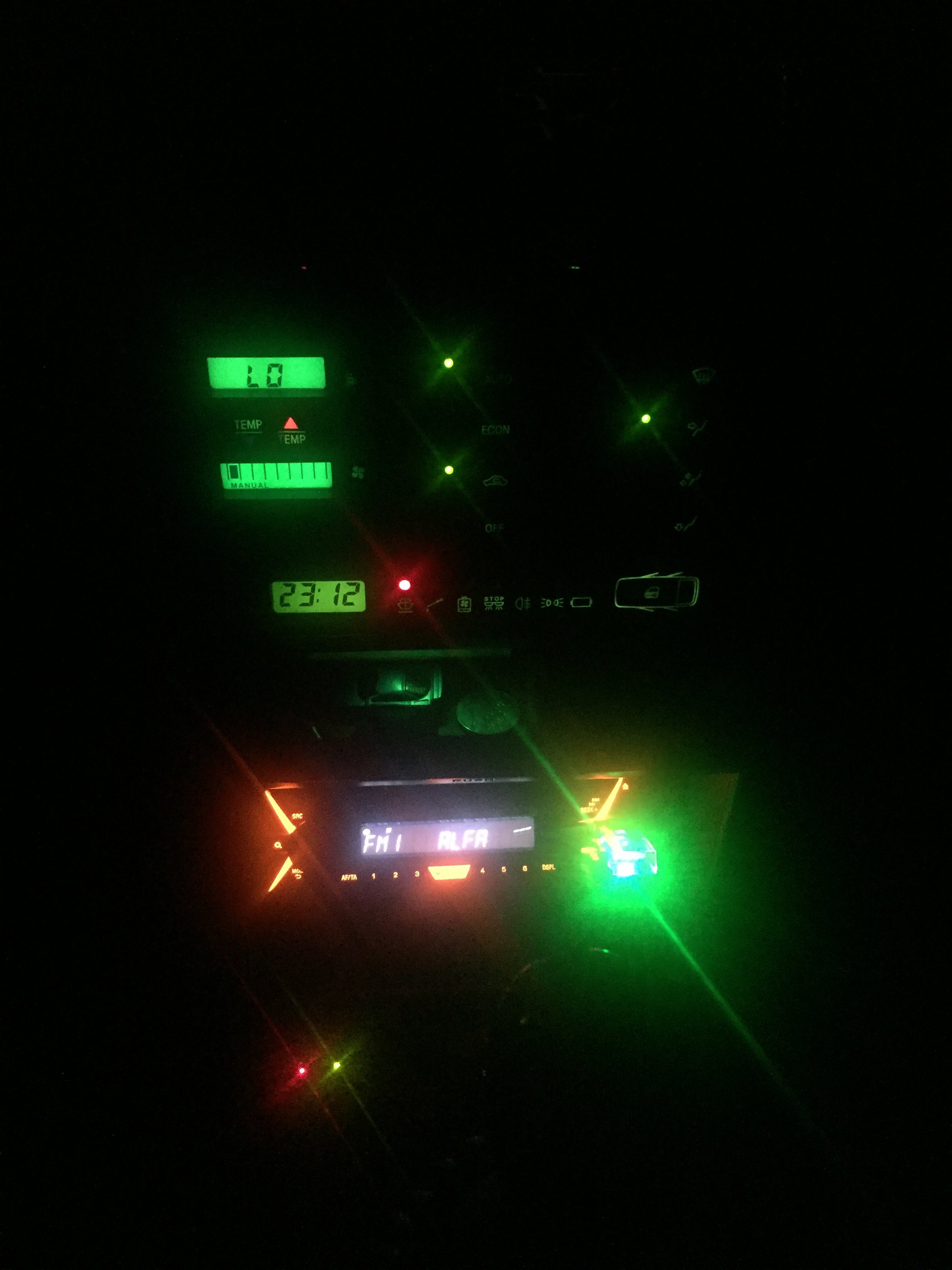

Ciao Cla. Uppo questa discussione per chiedere se tu potessi postare nuovamente le immagini del ponte che hai fatto perché non si vedono più.
Grazie in anticipo

Cari amici alfisti stanotte ho sentito dentro la mia testa suonare la sigla di McGyver ... segno che un'idea illuminava la mia materia grigia ...
eh eh ... so' pazzo lo so ...
Smonta la console del clima ho visto che le lampadine ( 8 ) che illuminano tutti i tasti erano buone ma si illuminavano solo quelle del display temperatura e velocità ventola .
Beh senza stare qui a dirvi le prove che ho fatto ... basta fare un ponte e magicamente i tasti si illumineranno di nuovo quando si accendono i fari ; come dovrebbe essere infatti !
Spero che vi sia tornato utile .
Ps. il filo del ponte non fatelo passare attraverso il buco che lì ci va uno dei supporti in plastica della console .
Fatelo passare esternamente al circuito stampato magari scavando una piccola nicchia con la lima per facilitare poi il riassemblaggio dei gusci in plastica dela console stessa .
Ciaoooooooooooo
Non si vedono più le foto, è possibile recuperarle ? Stesso problema!

Ciao Claudio potresti ripubblicare le foto del ponte che hai fatto sulla console clima visto che ho lo stesso problema?

Ciao cla potresti ripubblicare se ti è possibile le foto del ponte da fare sulla console climatizzatore visto che ho lo stesso problema. Ti ringrazio

Buongiorno. Non riesco ad aprire le foto per vedere quale pista va ponticellata o se si può intervenire dai connettori. Ieri ho smanettato un pomeriggio e non sono riuscito ad individuare il PIN positivo delle lampade. Premetto che all'accensione delle luci di posizione sia il display temperatura che velocità ventola, come anche l'orologio, per come di norma abbassano leggermente la densità delle luci. Grazie
Buongiorno, chiedo se qualcuno abbia ancora la foto della scheda con il ponte per l'alimentazione delle luci del climatizzatore. Purtroppo i link delle vecchie foto non sono più funzionanti. Nel caso mi accontento di un disegnino 😆
