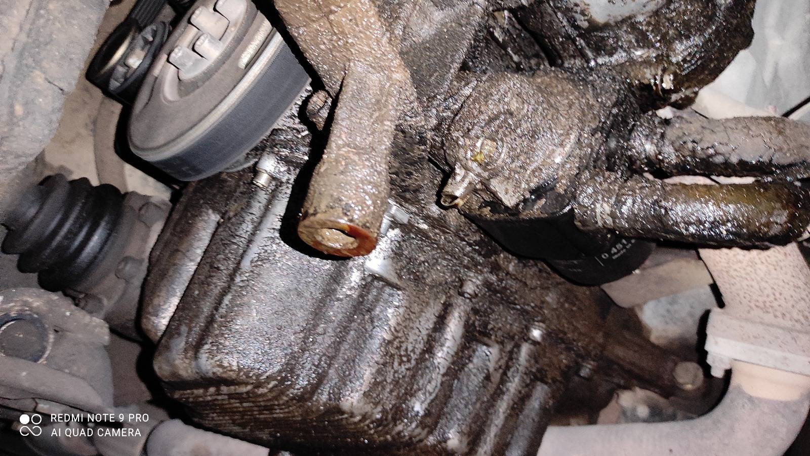

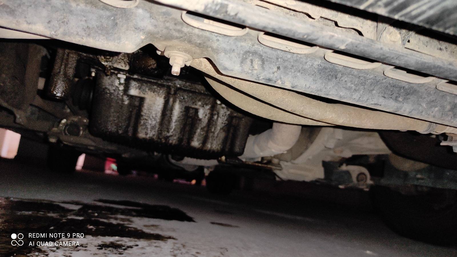

Buongiorno a tutti, ieri sera ho scoperto che la macchina perde olio. Domani porterò la macchina dal meccanico, però vorrei sapere già da ora le ipotetiche cause. Allego foto qui sotto. Qualcuno può aiutarmi?Grazie a tutti e buona domenica.

Bisognerebbe pulire e poi capire dove gocciola...potrebbero essere i tubi del radiatore olio, dove ci sono i raccordi, dentro hanno una guarnizione in rame....prova a dargli una stretta in più e vedi che succede, ma prima pulisci tutto
Buonasera, ho risolto il problema ed era proprio come dicevi tu! Ti ringrazio.
