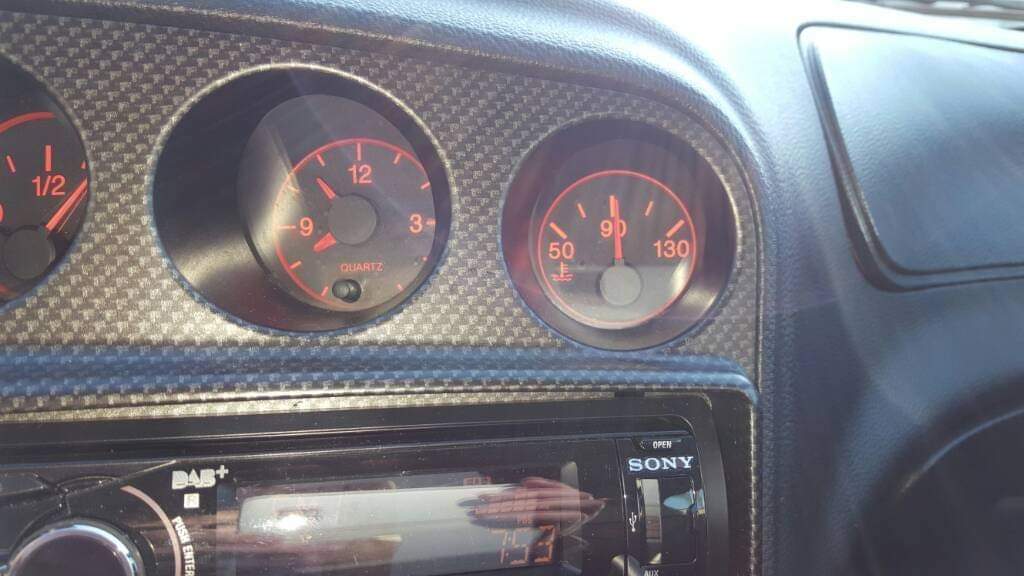

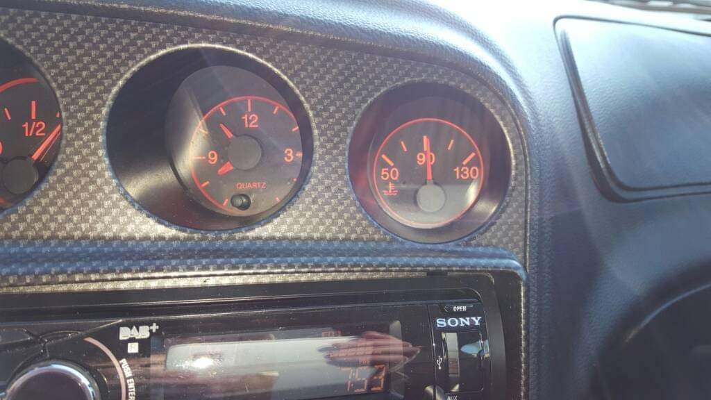

La lancetta in marcia deve rimanere così:
Reazioni: Antonio156alfa

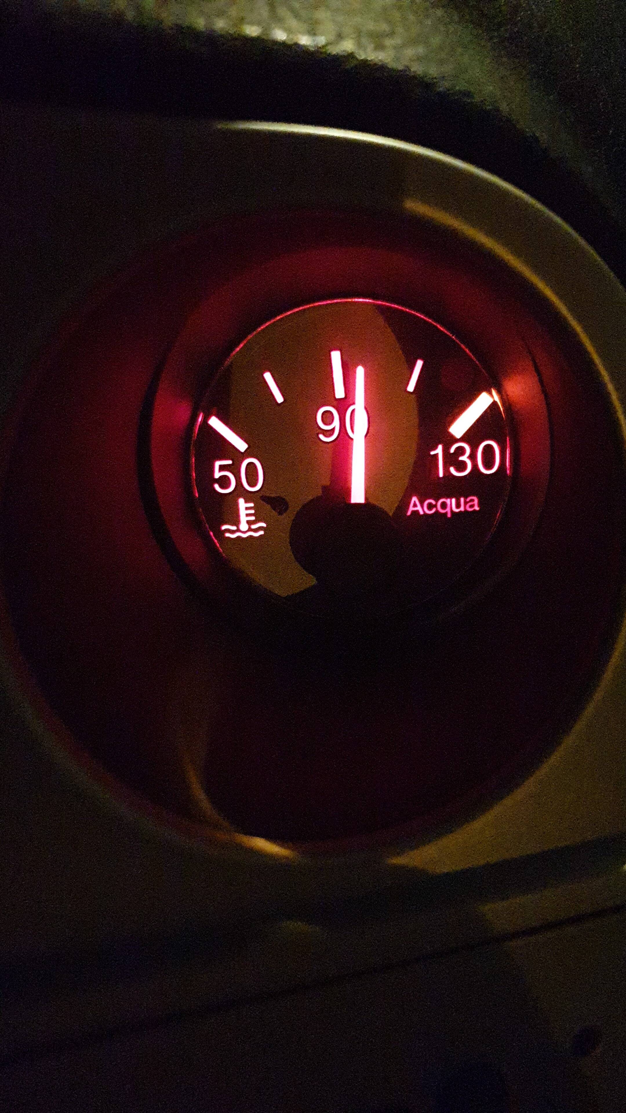

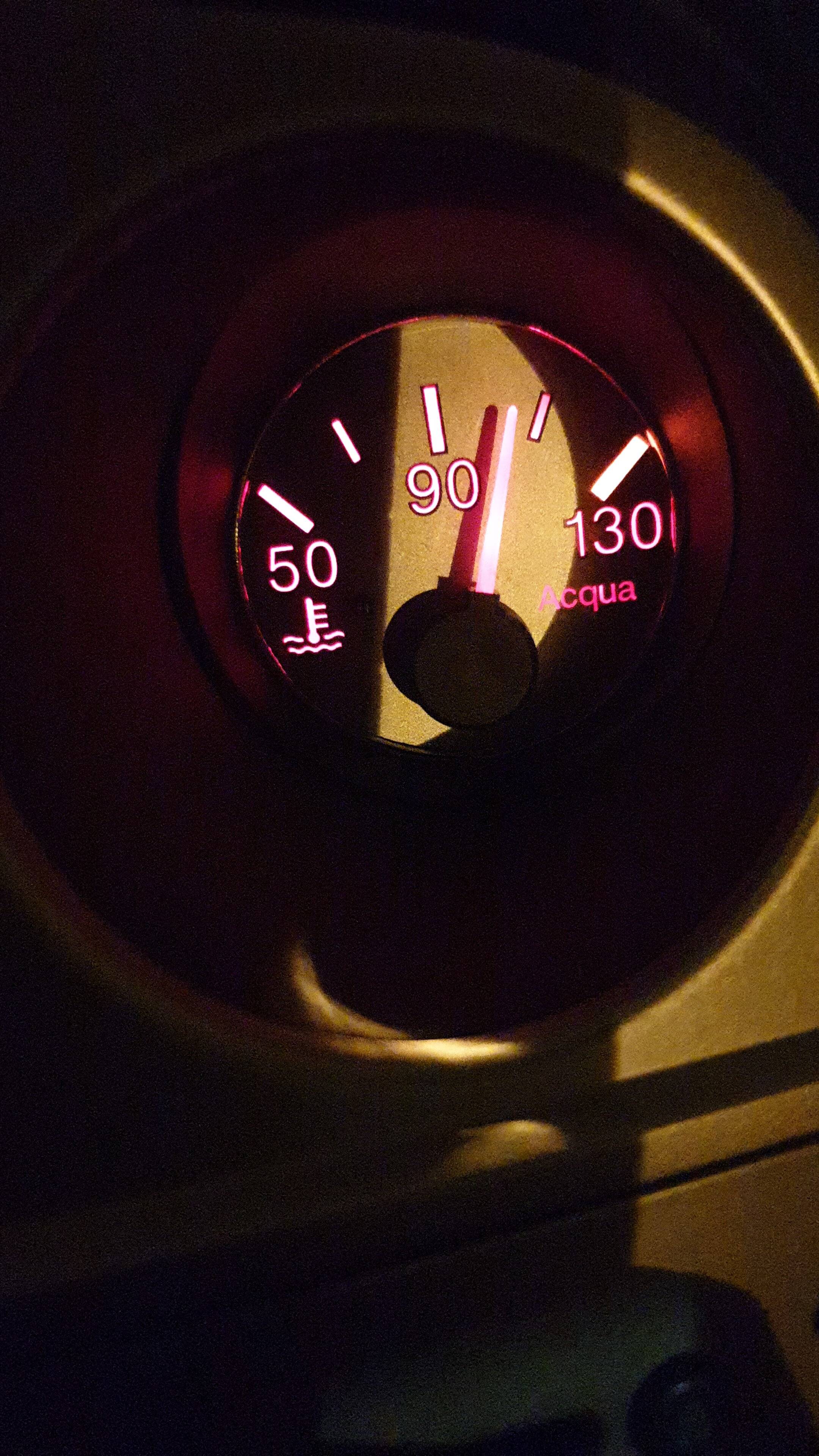

La tua è una V6 busso? Allego foto di quando si attivano e spengono le ventole. La lancetta oscilla sempre tra quelle temperature durante un percorso urbano medio trafficato.
A me sembra normale.
Il fatto che oscilli un po' intorno ai 90 gradi potrebbe solo derivare dal fatto che il termostato della 166 misuri la temperatura "vera" del liquido. Nella maggior parte delle auto il termostato si muove per step e quando indica 90 vuol dire che è nel range di temperatura corretta, non che i gradi siano veramente 90. Se non ricordo male nella Golf a 75 gradi la lancetta del termostato indica già 90. Infatti normalmente in marcia in temperatura si vede sempre la lancetta fissa e "inamovibile" a 90 gradi.
2.0 twin spark
Vedi se anche con l'arrivo della stagione invernale si comporta allo stesso modo.
In marcia su strada scorrevole la lancetta dove rimane ?
2.0 twin spark
Se scorrevole tra 92/98 gradi circa senza l'accensione delle ventole, autostrada o tangenziale ad una velocità superiore ai 100kmh tra 80 e poco prima dei 90 gradi (85 o 87 gradi ad occhio). Queste indicazioni ovviamente riguardano questo periodo stagionale.
