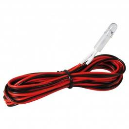

Ciao a tutti io ho comprato come allego da foto un led alta luminosità con 1,5 metro di filo positivo e negativo. Come posso fare per farlo accendere solo quando stacco la chiave?
Grazie infinite

Teoricamente ti basta prende un positivo sotto chiave e utilizzare un relè normalmente chiuso oppure un circuito con relè e relè di scambio che mantiene alimentato il LED quando togli corrente con la chiave per poi interromperla quando giri la chiave
