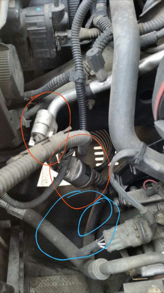

Si è tanta condensa tubazioni. La cosa che mi lascia perplesso è che non c'è alcuna paratia per riparare la cinghia servizi...posto qualche foto domani. Grazie per le delucidazioni.
Se la condensa disturba basta coibentare, cosi migliori anche il rendimento, la condensa e perdita di frigorie.

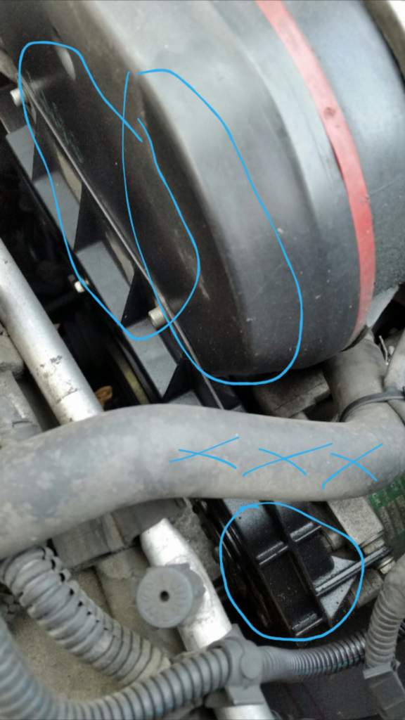

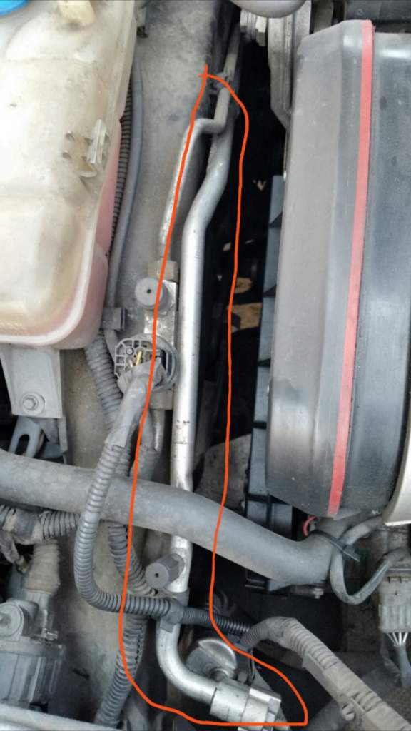

2015-08-10 11.10.40.jpg2015-08-10 11.11.25.jpg2015-08-10 11.12.21.jpgIn rosso elementi che creano condensa e in blu tracce di bagnato. Con XXX ho segnato anhe il tubo della vaschetta di espansione liquido radiatore che si bagna totalmente in autostrada in quanto l'acqua di condensa finisce su di esso. È visibile la parte della puleggia compressore (rivestita in minima parte da una paratia in plastica), bagnata.
Il tubo grosso e la bassa pressione e quello che condensa di più. ........assieme
Al filtro disidratate .
Il tubo fino condensa meno alta pressione.
Prendi del isolante tubazioni lo apri a meta è rivesti le tubazioni ........nastro da elettricista lo confezioni.
