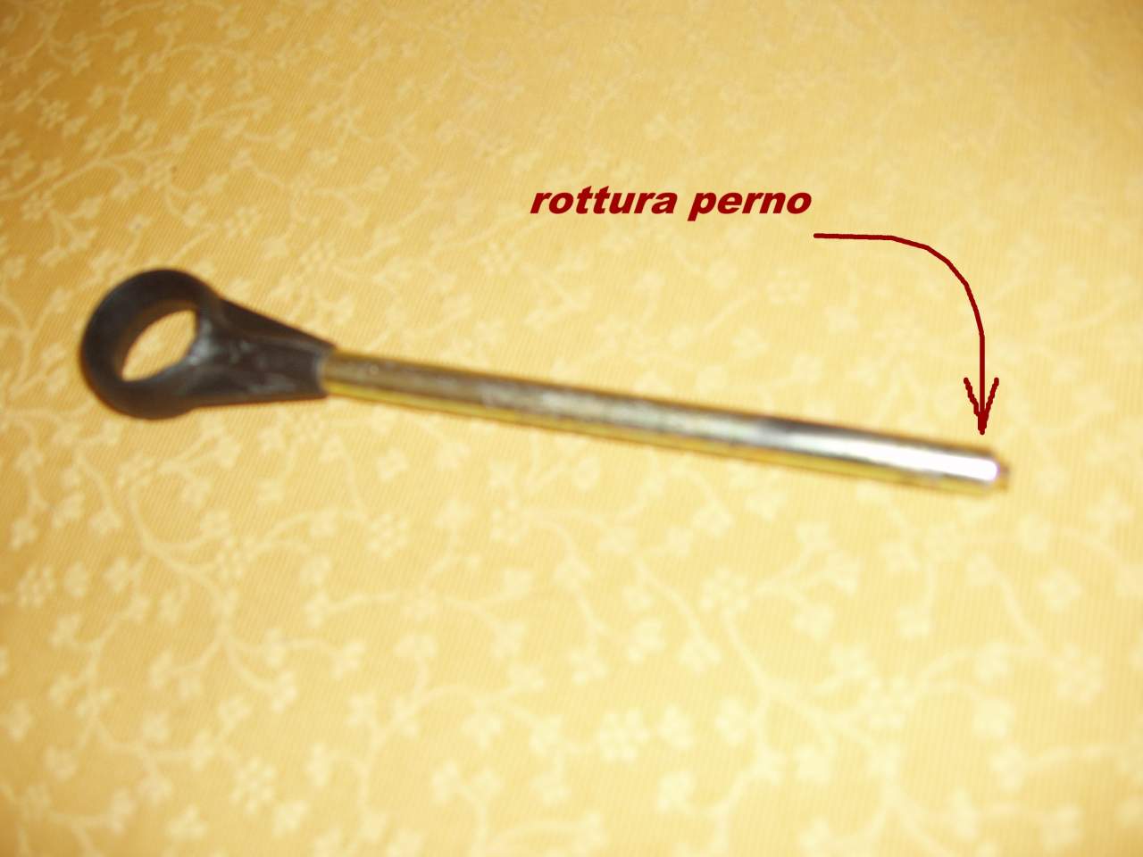

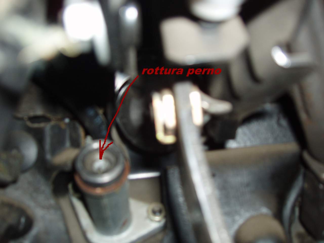

rottura perno pedale frizione
ciao, ieri mi si e' rotto il perno che e' collegato al pedale della frizione, costringendomi cosi'a chiamare il carroatrezzi..... allego le foto.....vorrei sapere se la sostituzione di questo perno la possa fare io in casa o la difficolta' consiglia un meccanico.....aspetto notizie se qualcuno ne sa di piu'...ciao... ....... rottura.jpg
chiedo scusa per la qualita' delle foto....

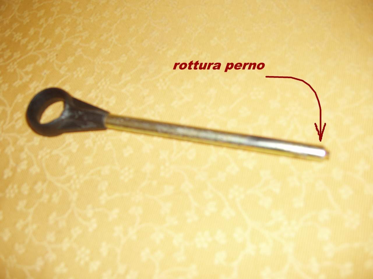

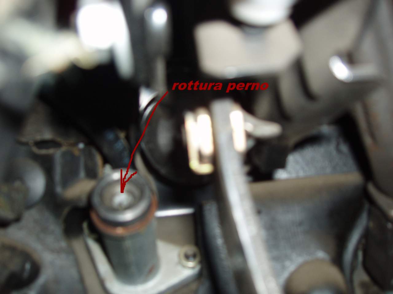

Re: rottura perno pedale frizione
ciao, ieri mi si e' rotto il perno che e' collegato al pedale della frizione, costringendomi cosi'a chiamare il carroatrezzi..... allego le foto.....vorrei sapere se la sostituzione di questo perno la possa fare io in casa o la difficolta' consiglia un meccanico.....aspetto notizie se qualcuno ne sa di piu'...ciao... ....... Visualizza allegato 30732
Visualizza allegato 30733
Purtroppo la qualità delle foto non consente di capire meglio la natura del guasto ma mi pare che sia tutto normale...la foto con lo sfondo giallo riproduce (almeno sembra) il puntalino che collegato al pedale della frizione, spinge la pompa idraulica od ho visto male...:confused: :decoccio:
PS ho guardato meglio, si tratta di una rottura abbastanza insolita, comunque se hai un pò di agilità nell'infilarti sottoplancia, penso che potresti ripararla da solo...
