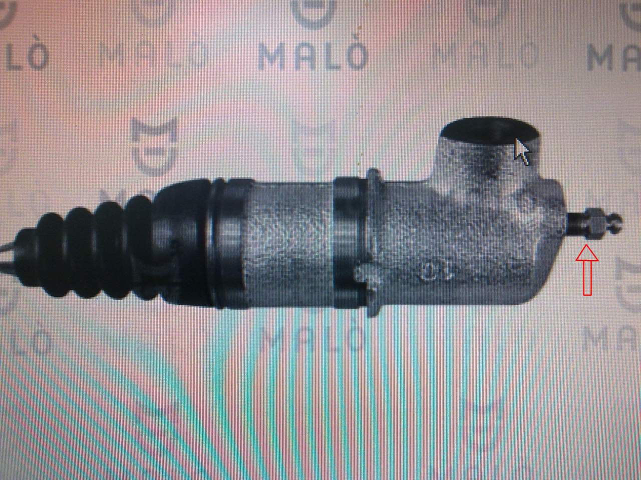

Spurgo pompa frizione
qualcuno potrebbe darmi una mano con lo spurgo ,alla pompa frizione della mia 156 1.9 jtd del 2001 .Ho un problemino col pedale ..Dopo la sostituzione di pompa pedale e cilindretto sul cambio ,il pedale non è più come prima ,ma ha lo scaletto.Cioè quando premo sembra che il pedale non torni fino all'altezza massima .Però se lo tiro su ,dopo è ok. Vi prego aiutatemi .Magari passo con lo spurgo
Re: Spurgo pompa frizione
Procurati un amico e mettilo dentro a pompare sul pedale della frizione, dopo 5 o 6 pompate, mentre lui tiene il pedale abbassato tu dall'esterno apri questo spurgo posto sul cilindretto ripetitore, ripeti l'operazione un paio di volte o fino a quando non esce più aria dal circuito. Ovviamente tieni d'occhio sempre il liquido freni nel serbatoio e se è il caso rabbocca.
