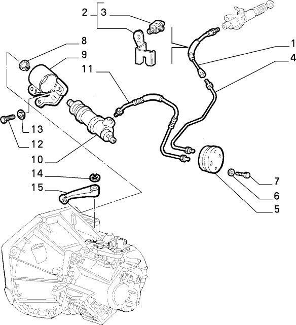

Re: Spurgo pompa frizione
fatto !ma dopo un po' di tempo che lascio la macchina ferma tipo qualche giorno ,il pedale mi fa lo scaletto .Cioè non sale fino al massimo ,poi camminando un po' ritorna a posto.Le ho fatto e rifatto lo spurgo più di dieci volte ,ma è sempre la stessa storia.
Il circuito fa entrare aria da qualche piccola crepa, sarà sicuramente uno dei tubi flessibili, con 20€ cad circa li cambi, o il n.1 o il n. 11
