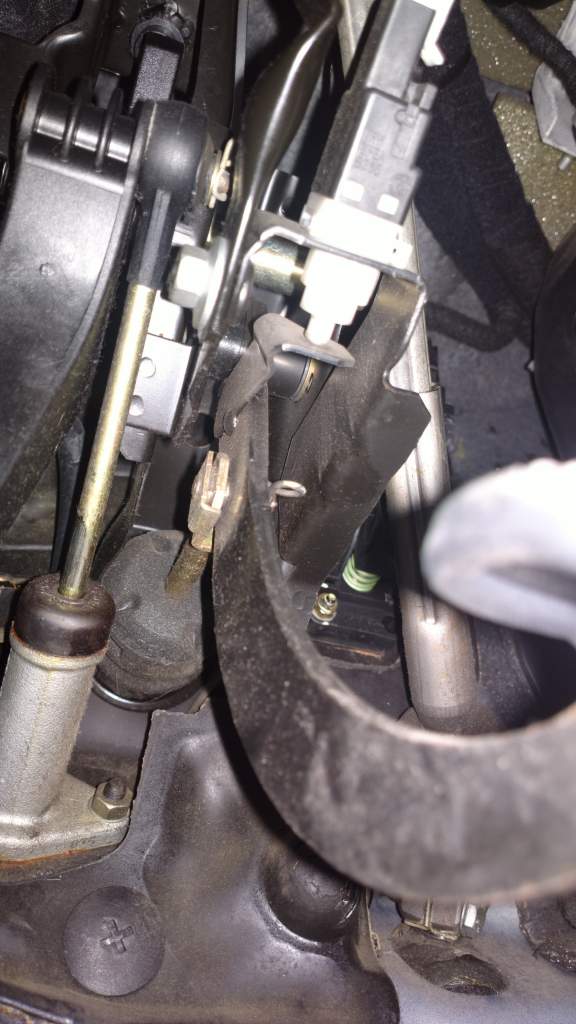

si la retro grattava sempre, ma il problema vero erano la prima, la seconda e le scalate, il tutto a motore freddo, quando si scaldava gli innesti non erano morbidissimi ma neanche quasi impossibili come con la macchina fredda....ora invece da quando ho sollevato il pedale le marce entrano tutte in modo "morbido" e fluido che quasi mi sembra di aver cambiato macchina
cosa ci hai fatto per sistemare?
Solo sollevato il pedale tipo dei spessori per aumentare la corsa di pigiata prima di sbattere sulla scocca?
Re: Innesto marce molto duro quasi impossibile a freddo - Alfa 156
semplicemente si era staccata la gomma del pedale, nel rimetterla su ho sollevato il pedale senza neanche accorgermene...ed è rimasto a pari con gli altri, non ho fatto nulla di particolare, onestamente avendola da pochi mesi non ricordo se quando l'ho comprata il pedale lavorava già a metà corsa o se col freddo si deve essere "inceppato" una notte e non me ne sono reso conto, addirittura pensavo che fosse normale che il pedale fosse più "basso" rispetto a freno e acceleratore, per fortuna a questo punto che si è staccata la gomma del pedale altrimenti sarei andato avanti così rischiando magari di rompere tutto

Rieccomi quà, dopo aver rifatto la frizione un anno e mezzo e 20000 km fà ho di nuovo problemi col cambio. la 1° e la retro spesso si impuntano. quando mi succede sia a caldo che a freddo, ho provato a sollevare o a pompare con il pedale della frizione, ma l'unico rimedio efficace al momento è che s e s'impunta la 1° provo a forzare la leva per innestare la retro e dopodichè la 1° entra o viceversa se s'impunta la retro.
io vorrei provare da me a sostituire la pompa sotto il pedale quella alla sinistra del pedale.
oppure il problema è causato da qualcos'altro tipo attuatore frizione.
aiuto fatemi sapere
