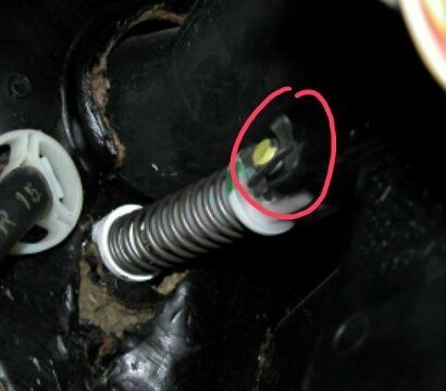

L'ho fatto anni fa, quando mi si era rotta sulla precedente 156, si dovrebbe sfilare, ma non ricordo bene
Il fermo è questo 2016-01-22 09.46.46.jpg ti basta solo sfilarlo dalla parte opposta del bordo rialzato.
