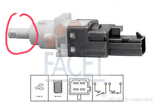

Come ti ho già detto, devi controllare l'interruttore del pedale frizione. Quando togli la pompa il pedale frizione può alzarsi troppo e va a comprimere troppo il piolino dell'interruttore,quindi dopo una volta che il pedale è in posizione non lo schiaccia più. Togli il connettore dall'interruttore, lo giri e lo sfili dalla sede. Poi ti basta tirarlo in fuori un pò.

Quello che intendevo per l'interruttore, è il piolino evidenziato che devi tirare in fuori, poi una volta che lo andrai a montare si sistemerà da solo

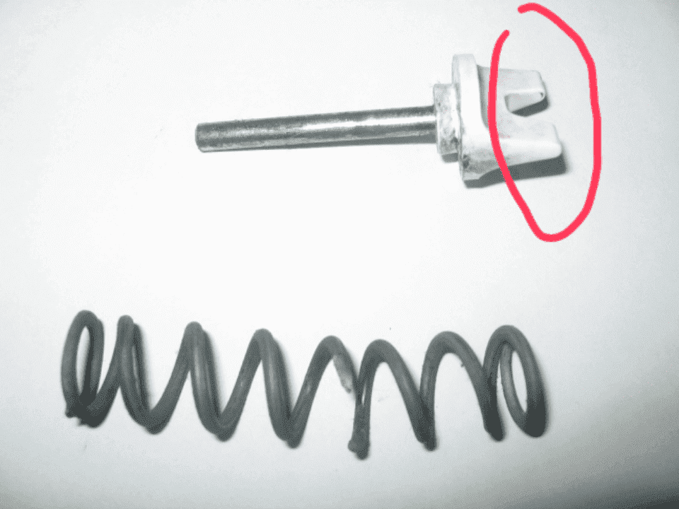

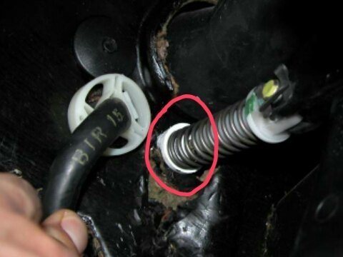

Per quanto riguarda la molla, il suo supporto ha due alette 2016-01-21 23.37.02.png che vanno inserite nella loro sede nella scocca 2016-01-21 23.37.58.jpg

Per tirare fuori il polinomi del sensore devo smontare ho basta tirare con una pinza?la molla sembra al suo posto..però non so come smontarlo per esserne sicuro..poi quando schiaccio fa rumore la molla

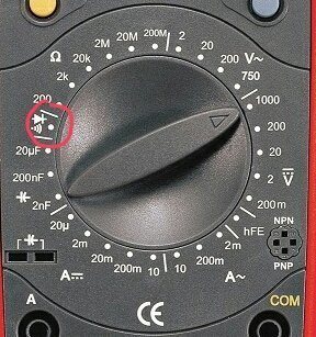

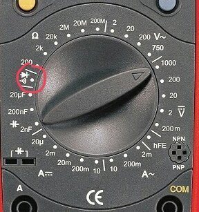

NNon c'è bisogno di smontare l'interruttore, ti basta tirarlo piano con le dita, sentirai che fa dei scatti e rimarrà nella posizione in cui l'hai tirato. Comunque per essere sicuro del suo funzionamento, se hai un tester, ti conviene provarlo col selettore in questa posizione 2016-01-22 09.21.48.jpg
Se una volta rilasciato l'interruttore il tester suona è ok.
Per la molla che fa rumore può essere che sia un pò snervata e prossima alla rottura, non sarebbe la prima volta, è soggetta a questo, ci sono altre discussioni al riguardo.

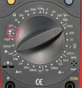

NNon c'è bisogno di smontare l'interruttore, ti basta tirarlo piano con le dita, sentirai che fa dei scatti e rimarrà nella posizione in cui l'hai tirato. Comunque per essere sicuro del suo funzionamento, se hai un tester, ti conviene provarlo col selettore in questa posizione Visualizza allegato 120350
