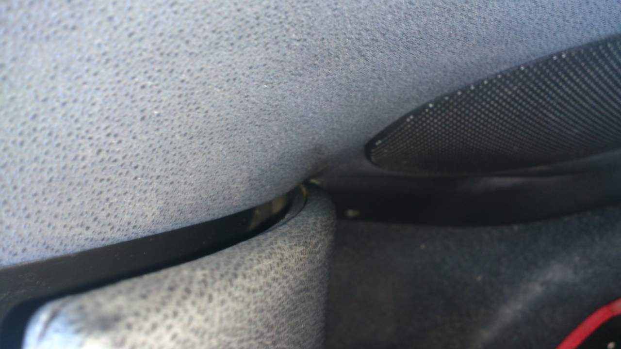

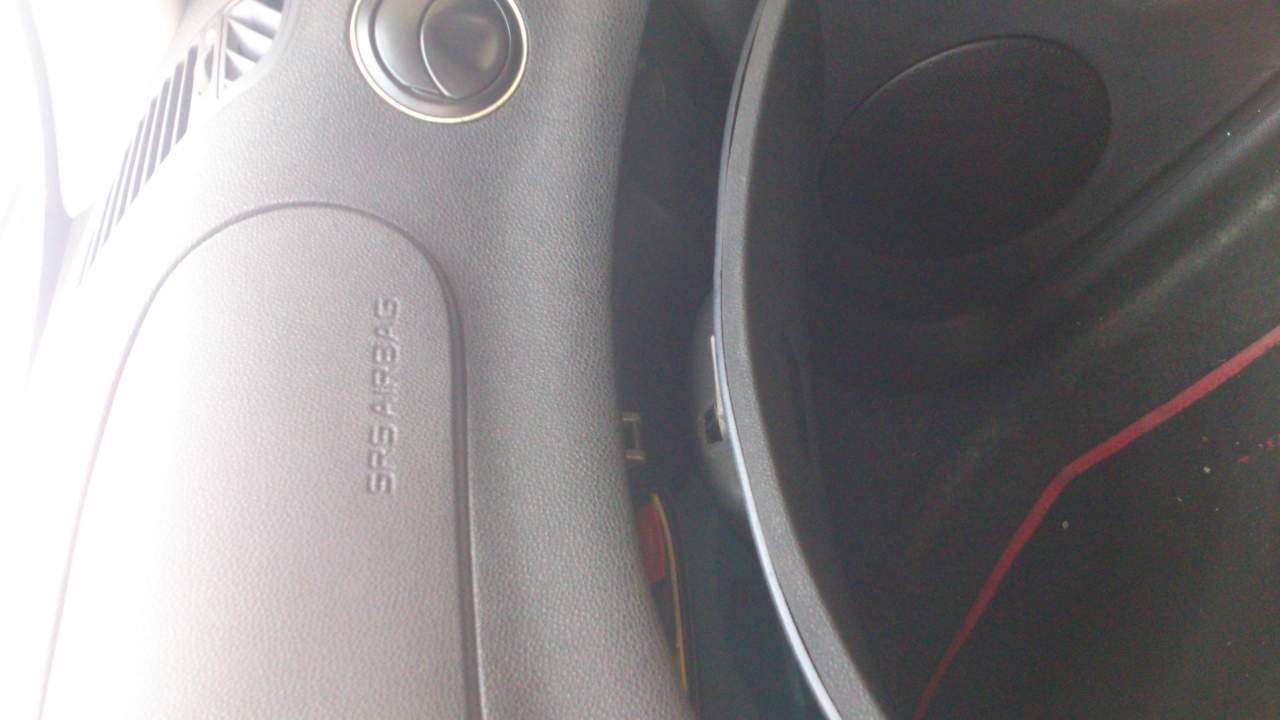

Salve sono nuovo del forum e nuovo anche come alfista!!! ho preso da poco un alfa 156 sw 1.9 mjet 140 CV e mi piace da paura!!!
Il mio piccolo problema è che non riesco ad aprire il cassettino porta oggetti!!! per farlo devo aprire la porta lato passeggero!!!Il problema sembra dovuto al fatto che il cassetto urta vicino la portiera!!! ma a vista sembra tutto perfetto!!!allego qualche foto!!!

Fai più foto e più grandi, non si capisce bene. Probabilmente è stato smontato e rimontato male. Ci sono una dozzina di viti a tenere su il cassetto. Smontalo completamente e rimontalo, vedrai che è stato rimontato storto. Inizia controllando le cerniere a molletta del portellino, che non siano sforzare / disallineate quelle; poi se vedi che sono a posto, procedi a svitare tutte le viti e smontalo: per prima cosa devi togliere il portalampadina di plastica interno, poi vai di cacciavite e vedi che ti scenderà fra le mani.
Oggi provo a smontare tutto!! E faccio altre foto!!! Il cassetto fu smontato perché il meccanico credeva ci fosse il filtro antipolline sotto!!!
Che beota! E' sicuramente rimontato male. Armati di pazienza e non fare le cose di fretta, è una cosa da nulla, è più il casino di viti (tutt'attorno e anche sotto, di cui 3 un po' imboscate in linea con la cerniera dello sportello) che altro.
