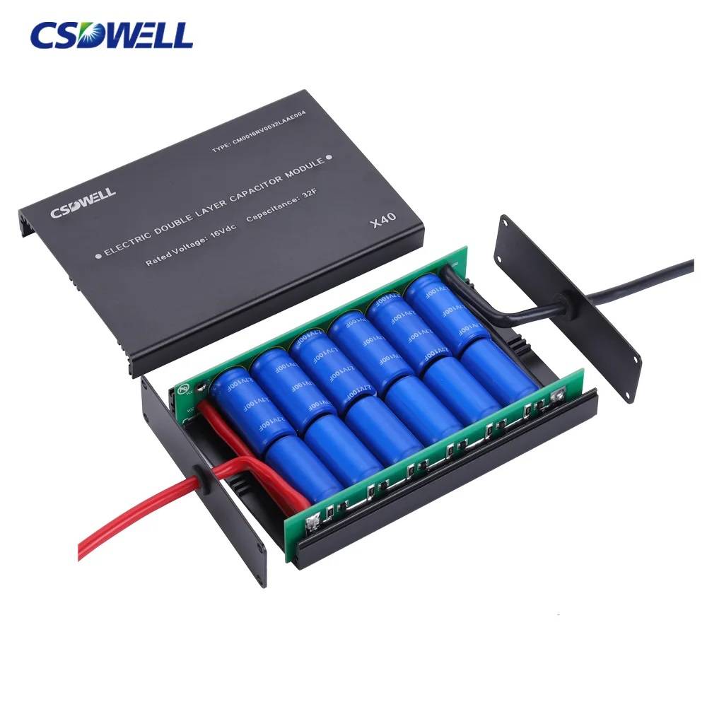

Un banale supercondensatore di dimensioni intermedie da 100 farad è più che adeguato a fornire supporto alla batteria in quel breve istante in cui si avvia il motorino di avviamento e la corrente di spunto viene sfruttata al massimo.
Ti aggiunge quelle 200a di scarica pressochè istantanea relativamente vicino al motorino che aiutano.
Poi puoi aggiungerne uno più grande vicino alla batteria, ma non ha senso perchè incontra anche lui la resistenza aggiunta del lungo cavo dietro-avanti.
#40
100farad sono unn mattoncino che può essere tranquillamente posizionato vicino all'ammortizzatore anteriore lato passeggero, l'unica precauzione è scegliere uno di quelli con il box in alluminio per limitare la possbilità che in caso di incidente possa esplodere per lo schiacciamento. Quello in immagine è piccolo ma dà l'idea di cosa prendere
Se si vuole risparmiare si prende un supercondensatore nudo e gli si realizza un cappottino in vetroresina.
Comunque meglio ricaricare ogni tanto ed evitare aggiunte potenzialmente pericolose.
