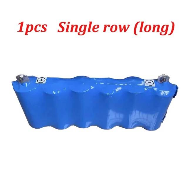

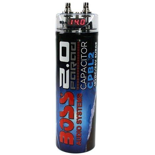

Nessun progettista installerebbe un supercondensatore su una vettura, si tratta di oggetti che sono poco conosciuti proprio perchè di recente realizzazione e fondalmente entrati nelle vetture al posto dei più classici maxicondensatori da un paio di farad che una volta si installavano accanto a gli amplificatori nel bagagliaio, quando la batteria era nel vano motore.
L'alimentazione diretta al motorino d'avviamento parte dal punto di distribuzione positivo nel vano motore, quindi tra motorino e batteria ci sono quattro metri di cavo positivo, forse un poco troppi.
Lascio a te immaginare cosa potrebbe succedere in caso di incidente coinvolgente un condensatore da 100 farad completamente carico.
Ne ho anche uno da 500 farad, ben conservato con una resistenza che lo tiene prudentemente in corto, ottimo per dare spunto ad un motorino.
