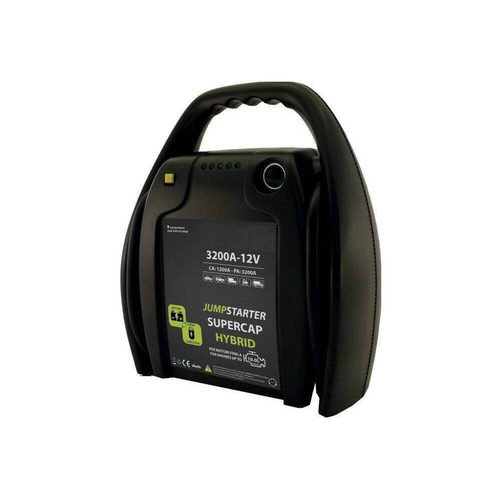

Si ma aggiungere un supercondensatore costa sicuramente molto di più piuttosto che ipoteticamente aumentare lo spunto della batteria già installata sulla vettura scegliendone una più grande od una agm. Oppure, solo per ipotesi, mettere una batteria 20ah in più nel vano motore.
In realtà esistono anche degli avviatori d'emergenza con una batteria al piombo ed un supercondensatore, ma non hanno preso piede proprio per il costo esagerato; ha poco da dichiarare che avvia anche un motore 10 litri, costa 600 euro e più.
Di avviatori portatili ne ho aperti diversi, di solito contengono una batteria al piombo di capacità anche ridotta 10-20 Ah 12V.
Non ne ho mai visti con dei supercondensatori.
