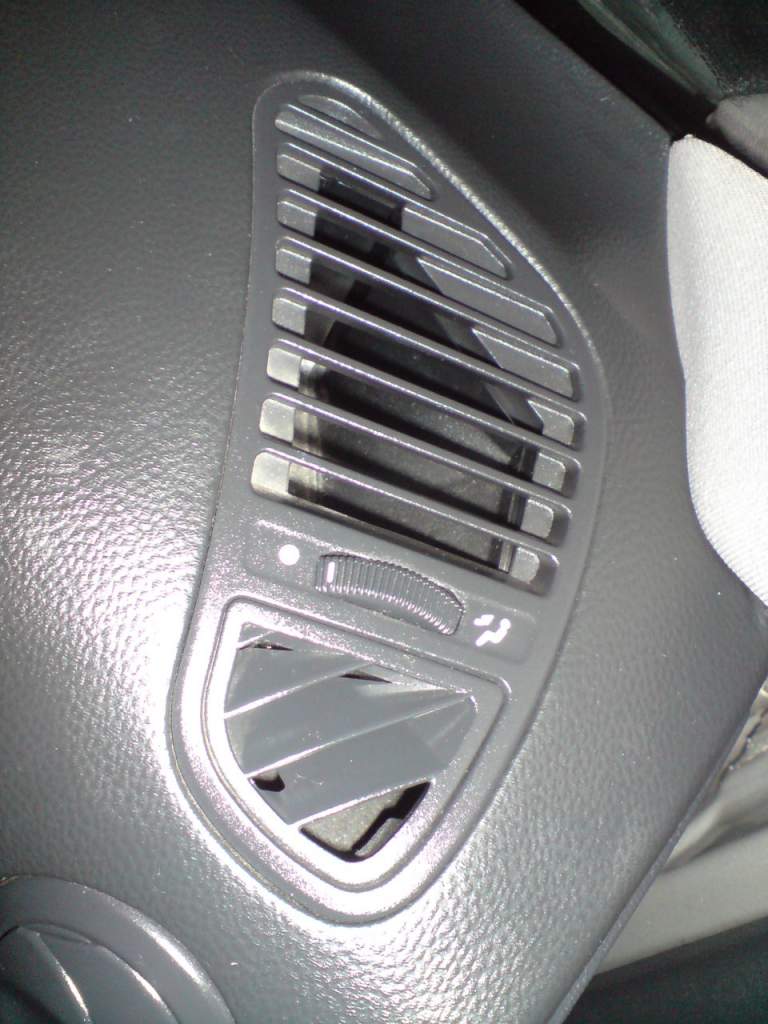

Salve ragazzi stavo impazzendo per un rumore all'interno dell'abitacolo della macchina finche nn sono arrivato alla conclusione da dove viene il rumore... ABCD0002.jpg...è il blocchetto dell'aria...sapete come posso eliminare questo fastidioso rumore? o è una cosa generale di tutte le 156? ho cercato se c'erano delle viti per smontarlo...ma nn li ho trovate...
Re: Rumore cruscotto

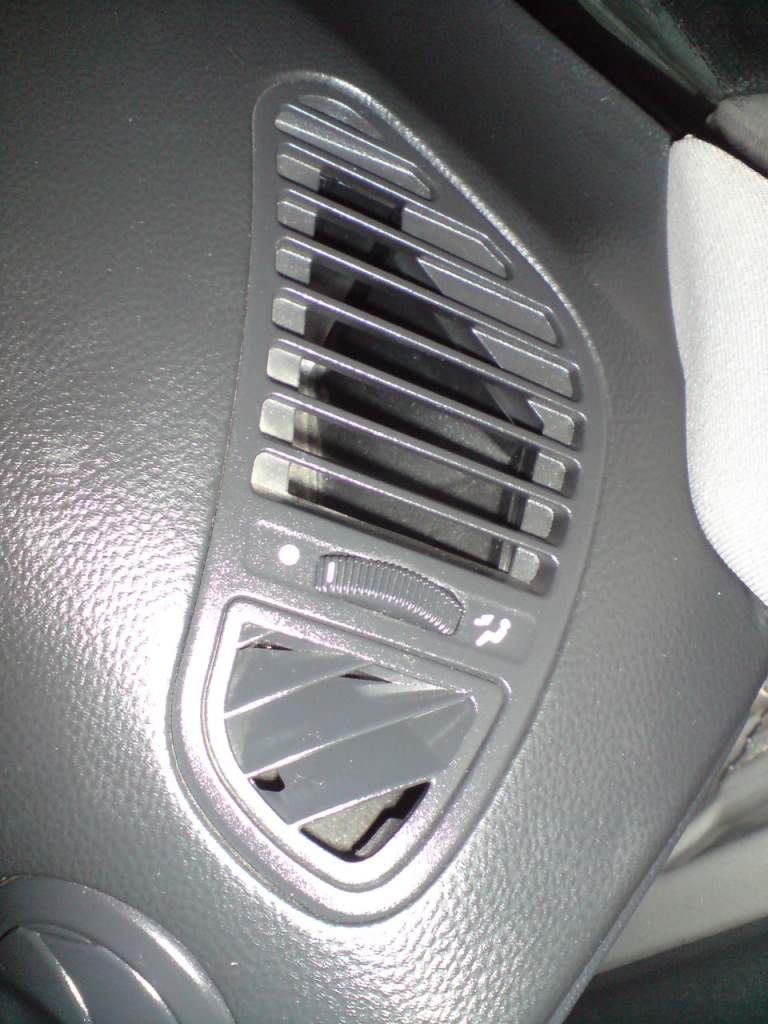

Salve ragazzi stavo impazzendo per un rumore all'interno dell'abitacolo della macchina finche nn sono arrivato alla conclusione da dove viene il rumore...Visualizza allegato 47159...è il blocchetto dell'aria...sapete come posso eliminare questo fastidioso rumore? o è una cosa generale di tutte le 156? ho cercato se c'erano delle viti per smontarlo...ma nn li ho trovate...
Sicuro che sia la bocchetta dell'aria e non l'attacco del cruscotto subito dietro?
se è come nella 147 è dentro a incastro... vedi che sia dentro bene, a me ballava un po, poi schiacciando con decisione l'ho incastrato correttamente e non ho più avuto problemi
:decoccio:
Scommetto che non è la bocchetta .:blink:.
Più probabile che il problema venga dall'interno del cruscotto.
non è la bocchetta...lo faceva anche a me, era subito dietro la bocchetta(tra il vetro e il cruscotto) ho lo sopporti un po oppure come me devi smontare tutto e mettere qualcosa che faccia cessare il rumore
