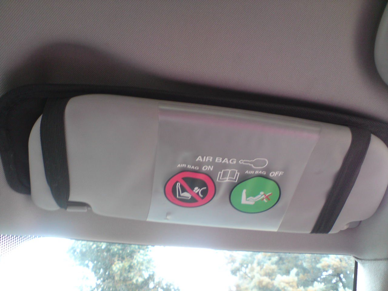

Però c'è pure un altro rumore che mi affligge un pochetto...questo si verifica in autostrada...ad una certa velocitò...causa forse vibrazioni del motore...l'ho individuato questo e sono sicuro che è lui... ABCD0003.JPG...perchè appena la mia ragazza lo tiene...nn lo fa più...ho smontato l'attacco e rimontato...ben stretto ma lo fa sempre...ho messo su il porta cd...lo fa di meno ma la fa sempre...da cosa potrebbe esser dato? grazie tante...accetto consigli

Però c'è pure un altro rumore che mi affligge un pochetto...questo si verifica in autostrada...ad una certa velocitò...causa forse vibrazioni del motore...l'ho individuato questo e sono sicuro che è lui...Visualizza allegato 47328...perchè appena la mia ragazza lo tiene...nn lo fa più...ho smontato l'attacco e rimontato...ben stretto ma lo fa sempre...ho messo su il porta cd...lo fa di meno ma la fa sempre...da cosa potrebbe esser dato? grazie tante...accetto consigli
Potrebbe essere la piccola paratia scorrevole che nasconde lo specchietto di cortesia. Nella mia fa rumore proprio in autostrada.
Sulla plastica ti consiglio di usare uno spray a base siliconica piuttosto che lo Svitol.
L'ho aperta e chiusa la paratia che dici tu...in tutti e due casi lo fa lo stesso...

Potrebbe essere troppo aggressivo con la plastica. Ma se hai avuto l'accortezza di non bagnare le parti a vista non ci sono problemi.
Per il rumore ti consiglio di provare a fare pressione sulla paratia mentre avverti il rumore (fatti aiutare dalla tua ragazza, magari). Nel mio caso il rumore lo faceva sia da aperta che da chiusa.
Re: Rumore cruscotto
ti si sta per rompere il parasole...anche a me prima di rompersi vibrava
ti dico che ne ho cambiati 3 in 2 anni
