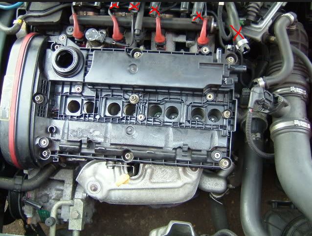

Fatto vedere l'auto da un meccanico che ha la stessa auto e ha lavorato 10 anni in Alfa. Mi ha detto che il problema sta nel primo tubo di aspirazione a destra del motore dove entra un po' d'aria. A fine mese vedrò di farlo sistemare

Mi si è rotta l'altra auto quindi non ho mai più avuto ancora tempo di portarla dal meccanico per risolvere il problema dato che in casa si è usata la mia fino all'altro ieri (quando ci siamo decisi di prendere un auto nuovo). Mi son spiegato male, quel manicotto l'ho cambiato. Quelli da cambiare, dove entra aria, dovrebbero essere questi. Son quei tubi posti sotto il paramotore nella parte alta, dietro gli spinotti. Secondo il meccanico l'aria entra da là
