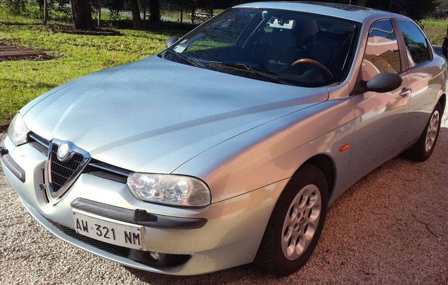

a proposito non ho ancora avuto modo di vedere la "Felina", di carrozzeria com'è messa?

Eccola qua:

eh accidenti va lì che Musetto Felino... è messa giù che è una meraviglia.:p

qualche parte della carrozzeria vicino allo scudo da sistemare, ma davvero bella.

L'auto e bella, e indentica la mia, hanno aggiunto il lavafari che non e di serie, i Kilometri sono buoni,
se l'auto non mangia olio arrivi a 300.000 KM e piu'....................
