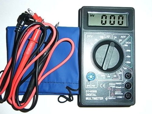

Ciao andrea, grazie per la risposta. Fatto il reset del minimo post pulizia, ma niente. Mi potresti dire come fare il test sul motorino con il tester? Ho quest'aggeggio qua, ma so verificare solo la batteria
