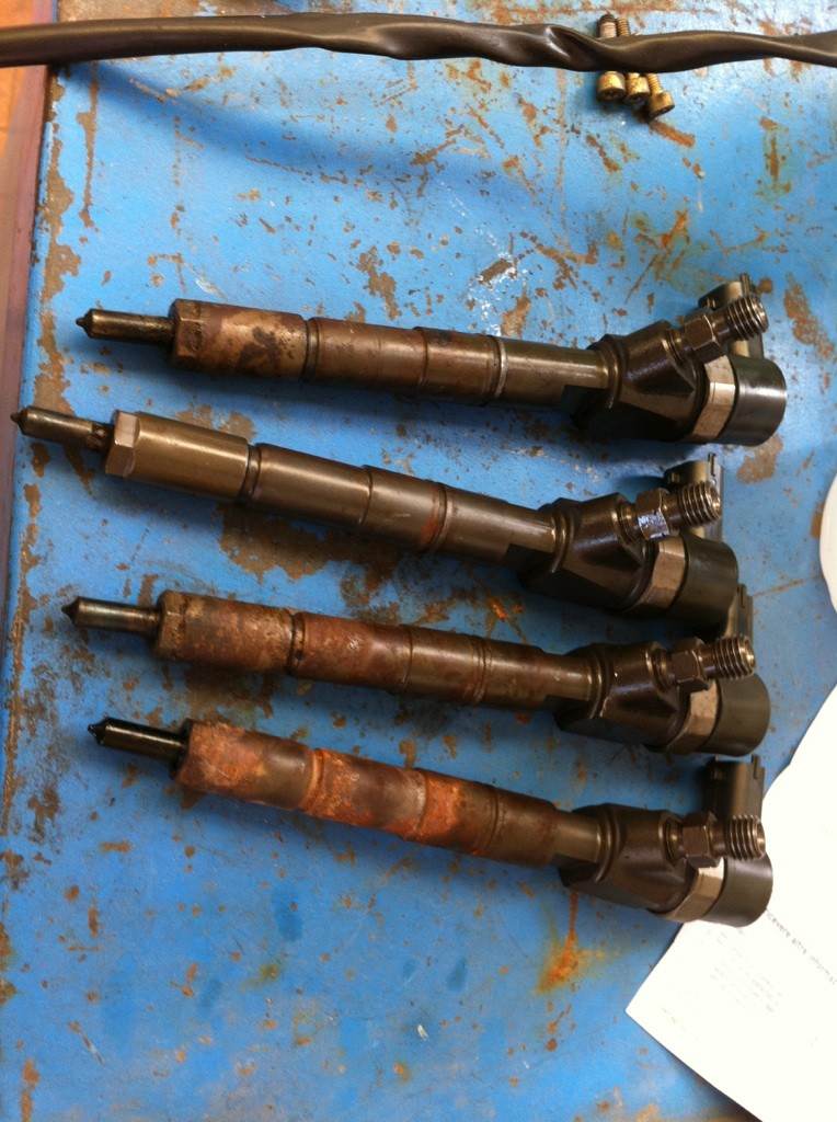

Se vuoi un consiglio, controlla prima i valori di correzione degli iniettori, che se sono da +/- 0.5 a +/- 1.5 sono inettori in buonissima salute....e non serve usare additivi, se trovi valori superiori a +/- 1.5 rivolgiti ad un pompista e fatteli pulire agli ultrasuoni, lascia perdere questi additivi, fanno solo danni; e posterò di seguito una foto che testimonia lo stato degli iniettori (distrutti) dopo ripetuto uso di additivi...
Ricorda, la macchina è tua ed il portafoglio pure!!
Ripeto per il minimo irregolare è necessario solo un piccolo aggiornamento del software.
