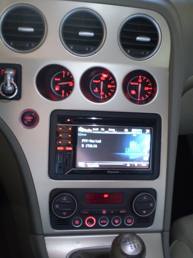

Buonasera ragazzi...
Intanto saluto Angelo Rosso che mi ha dato grosse indicazioni per poter cambiare la retroilluminazione della mia 159 del 2006 da rossa a ghiaccio.
Intanto questa è una foto per gli indecisi per rendere l'idea della differenza (mi scuso per la qualità)
