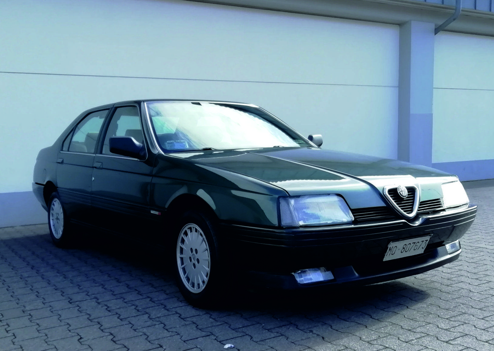

Ciao ragazzi, come appena scritto nei messaggi di benvenuto, sto per entrare in possesso di una 164 2.0 turbo 4 cilindri. La macchina la conosco sotto certi aspetti perché la aveva mio padre con la stessa motorizzazione e dopo più di 20 anni ho voluto acquistarne una "purtroppo non sono riuscito a trovarla quella che aveva mio padre, anche se sarebbe stato il top, ma va bene così" vi chiedo informazioni su questa motorizzazione, so solo che mi é stata descritta come una macchina "stagna" anche come motore, vi chiedo quali possono essere i maggiori problemi che affliggono questa vettura con questo tipo di motorizzazione che pare essere abbastanza "rara" a differenza del 2.0 V6? Fatemi sapere ragazzi :) Ale
Il motore della 164 turbo 4c è lo stesso della lancia thema 2000 i.e. turbo 8 valvole. Motore ing. Lampredi. Ho avuto una thema turbo per tantissimi anni e ti posso assicurare che è un motore affidabilissimo se trattato con cura, a mio avviso molto superiore al cos'ì tanto acclamato Busso, ma sono opinioni. Ora ho una 164 turbo 4c. Da controllare: cinghia di distribuzione ( ne ha una, in quanto al contrario del thema non ha i contro bilancieri " che se vuoi si possono anche mettere"), poi controllerei i vari radiatori. Olio: se intasato fa surriscaldare l'olio, che diventando più liquido ad alte temperature ovviamente non svolge la sua funzione. Radiatore aria "intercooler" che se intasato non raffredda l'aria abbassando le prestazioni, ma soprattutto ti manda in malora la turbina. Infine: radiatore refrigerante e qui non penso ci sia necessità di spiegare il perché ( speriamo, ah ah ah ). Controllo manicotti MOLTO IMPORTANTE. La 164 turbo 4c ha un manicotto che oltre ha raffreddare l'acqua in circolo nei cilindri e testata, raffredda con un intersezione a T anche la turbina. Quindi, controllo termostato, pompa acqua e a temperatura di esercizio, a circa 80/90 gradi, il NON rigonfiamento eccessivo dei manicotti radiatore. Un buon sintomo di buon motore è la pressione dell'olio, che ovviamente puoi controllare dal cruscotto. NON richiedere MAI le migliori prestazioni dal motore a freddo e poi...trattala bene.
Ciao Francesco, ti ringrazio per la risposta a dir poco esaustiva, dopo aver letto la risposta non vedo veramente l'ora che arrivi la bestia a casa, cavolo che bella la tua in foto, pare molto tenuta bene, come ti trovi con la tua? la hai già anche iscritta ASI? se si, cosa hanno guardato quando sono venuti a vedertela?? Ale
