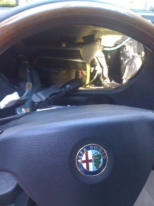

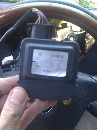

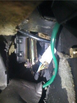

Re: alfa 166 v6 turbo bocchette climatizzatore non cambiano
:Finalmente!!
alla fine ho smontato solo Visualizza allegato 83562Visualizza allegato 83563Visualizza allegato 83564il cruscotto portastrumenti
(evitato cosi' lo smontaggio completo del cruscotto) dietro ad esso si vede il motorino che commmuta la direzione dei flussi d' aria .
Estratto e sostituito con uno trovato in demolizione.Ora finalmente l'aria puo' essere commutata in tutte le direzioni.
Vi ringrazio di tutti i suggerimenti che mi hanno incoraggiato e portato alla soluzione del problema.
E ora verso la risoluzione delle prossime anomalie!!
