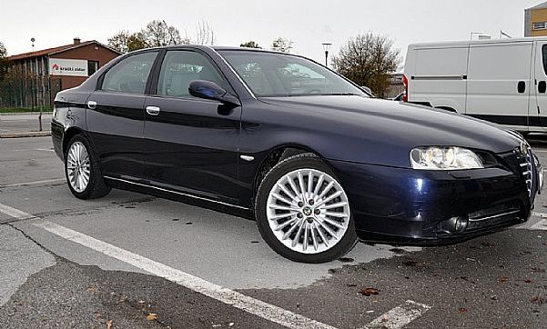

L'unica soluzione sarebbe: chiamare il proprietario di quella povera 166 in vendita e chiederle la cortesia se pouò spiegarci come ha fatto a montare il cerchi della brera; :grinser002:: good . :
oppure prenderlo a bottigliate in testa senza sosta per aver rovinato un ammiraglia del genere:lol2:

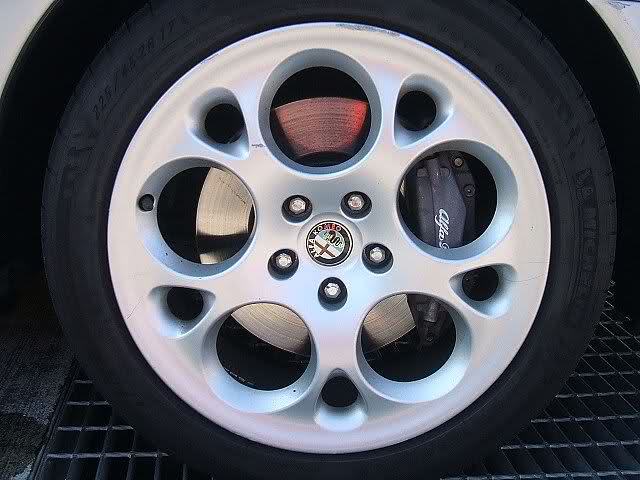

per quanto riguarda la domanda di dragunof88, in effetti l'interasse fra il foro dei bulloni è leggermente diverso (110 contro 108), e come possano essere adattati non lo so. per certo so che anche in alfa e gommisti mi hanno sconsigliato di fare questa operazione!!! sarà perché interviene la solita ignoranza tecnica di queste zone?!?! boh!!!! anche a me piacevano quelli della brera, ma me l'hanno sconsigliato, dichiarandola come operazione impossibile! saluti a tutti!!

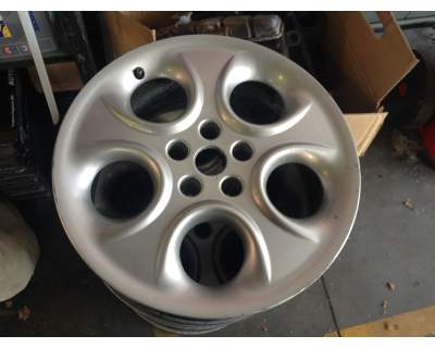

salve ragazzi vi propongo il mio quesito,ho una 166 2.5 del 2004,volevo montare dei cerchi da 17,quelli della gt
www.s4ruote.it_vendita_162_240_large_f206_kit_4_cerchi_nuovi_alfa_gt_717_x_alfa_147_156_gt_gtv.jpg
ovviamente la mia nasona ha l'impianto frenante maggiorato,che dite ci stanno ??? ed eventualmente quali altri cerchi da 17 alfa posso montare??? grazie
Petro come già ribadito sulla 166 non puoi montare questi cerchi visto che hanno come interasse 5x98 come GT/147/156/164
La 166 monta solo cerchi a lei dedicati 5x108 ti mostro i disegni dei cerchi disponibili ovviamente originali
io ho quelli centrali :cool:

Ti confermo quanto precisato da dragnuof88, quei cerchi non possono essere montati, noi possiamo montare solo quelli con interasse 5x108!
