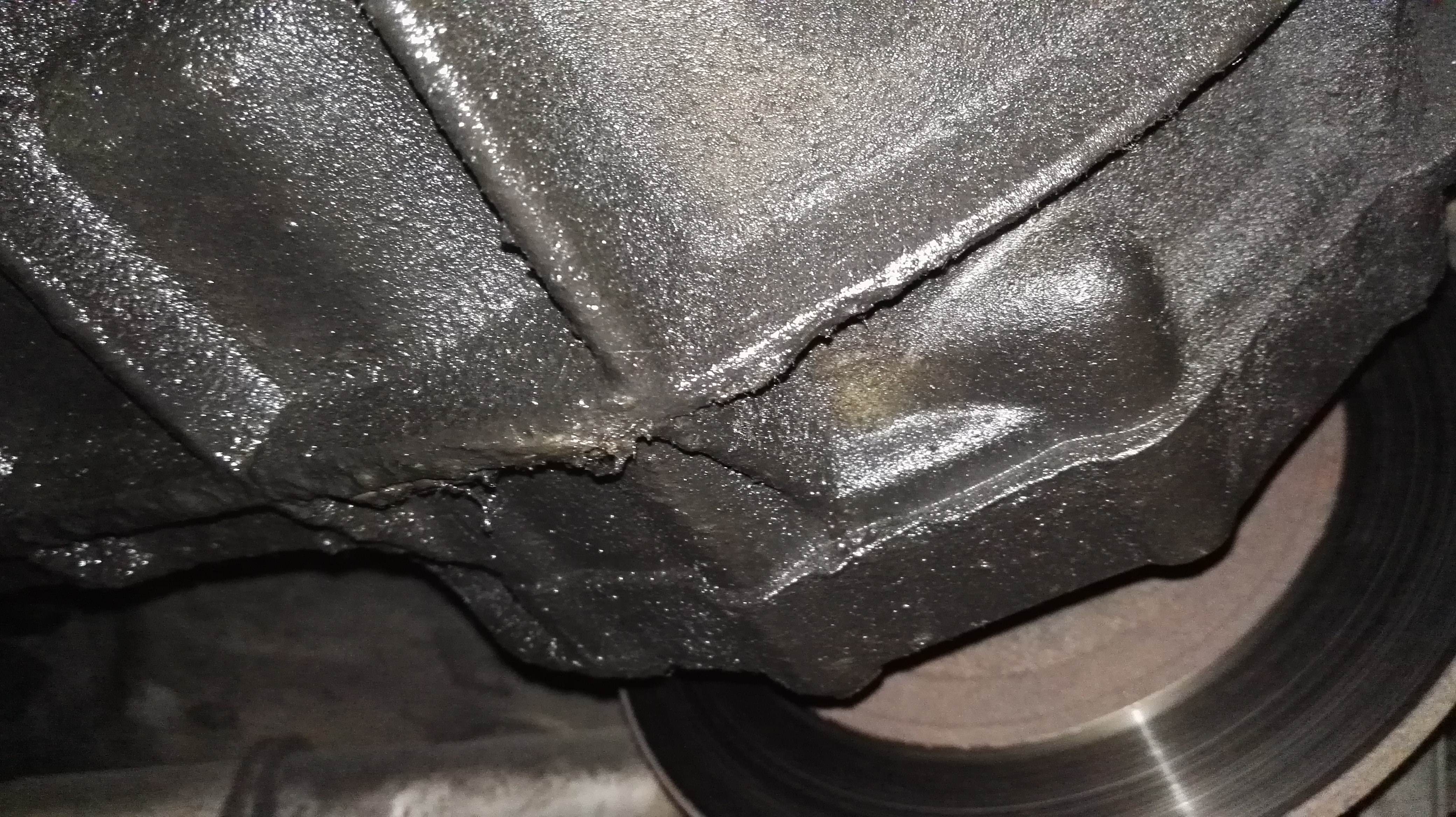

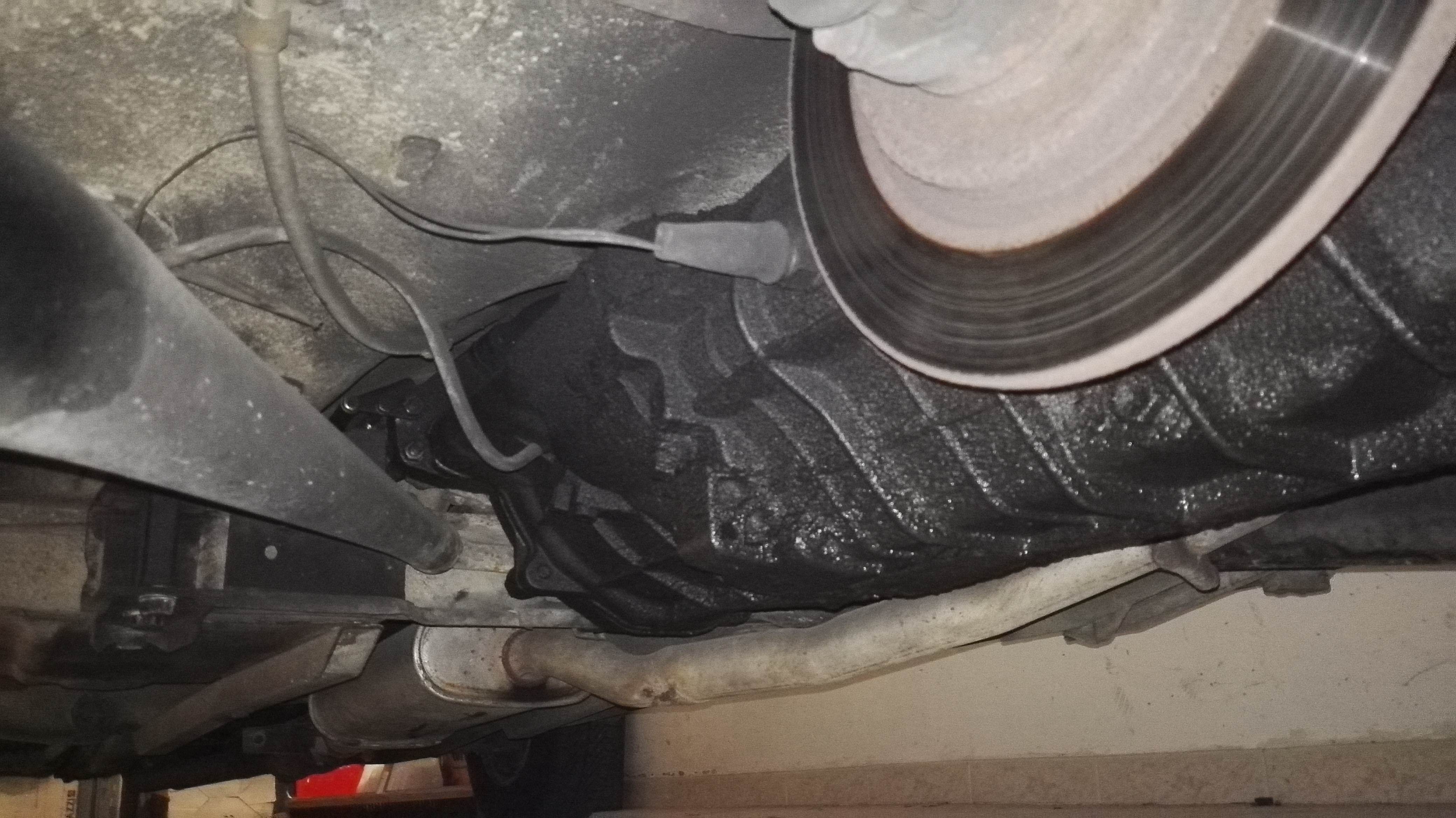

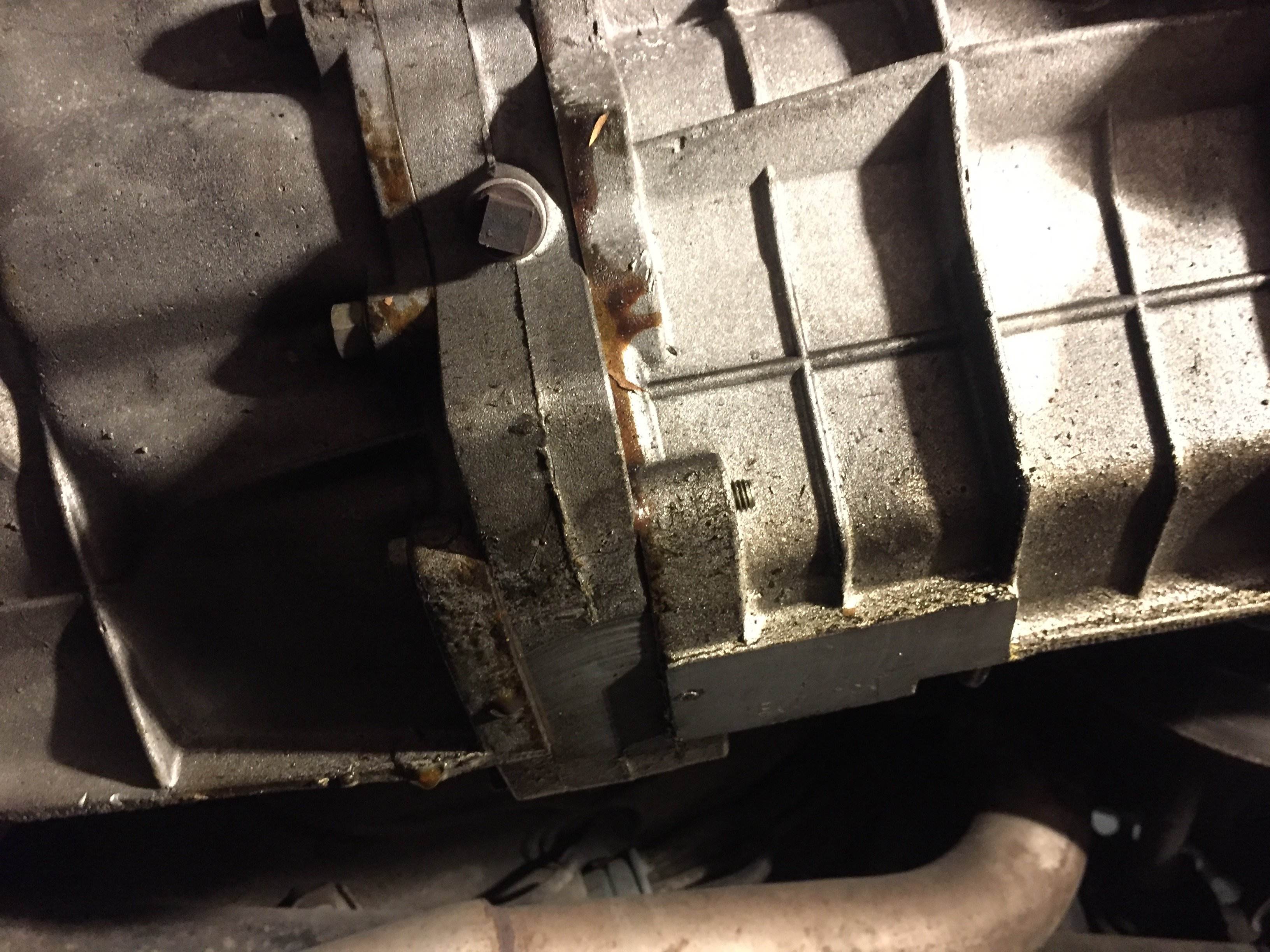

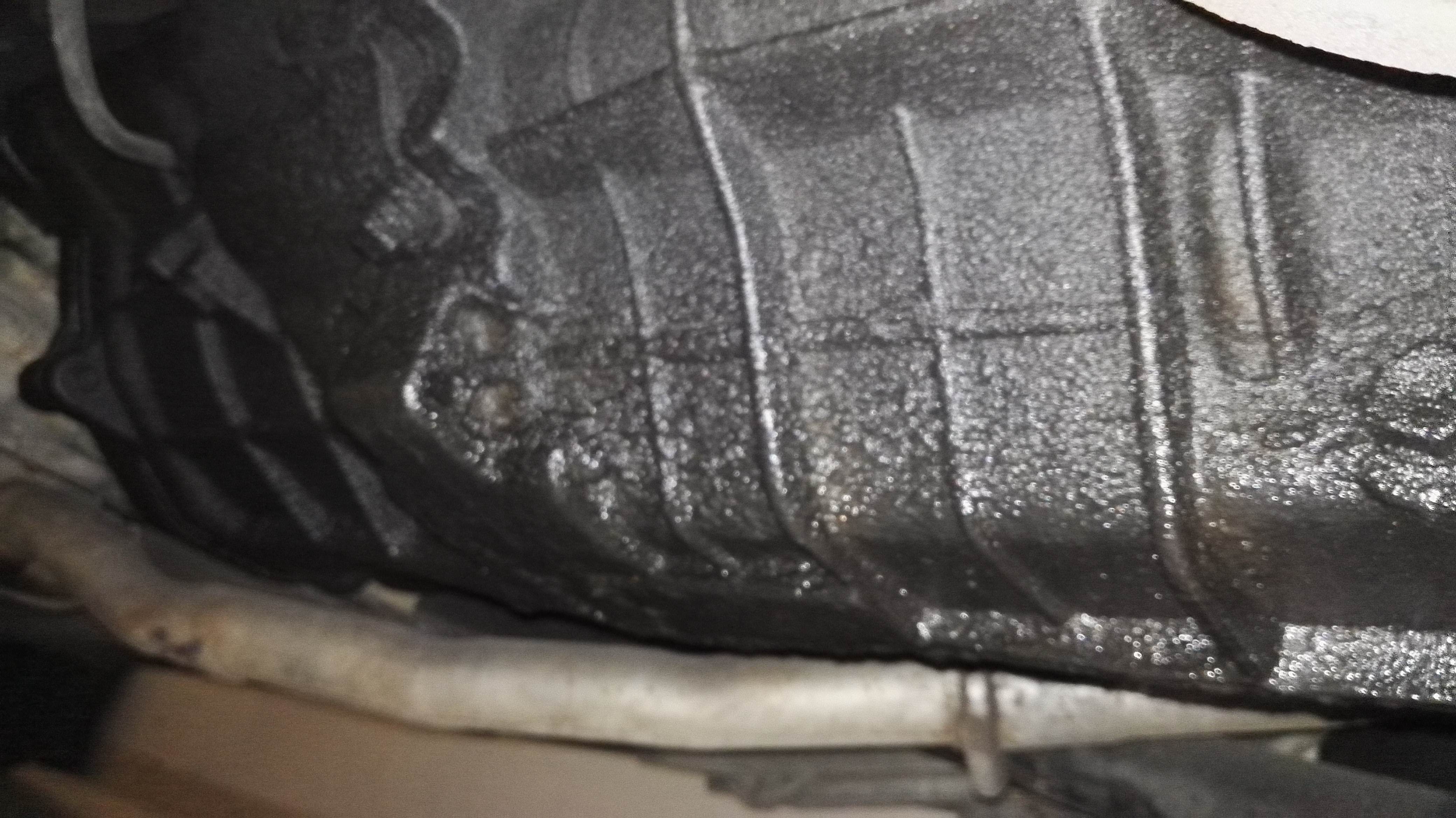

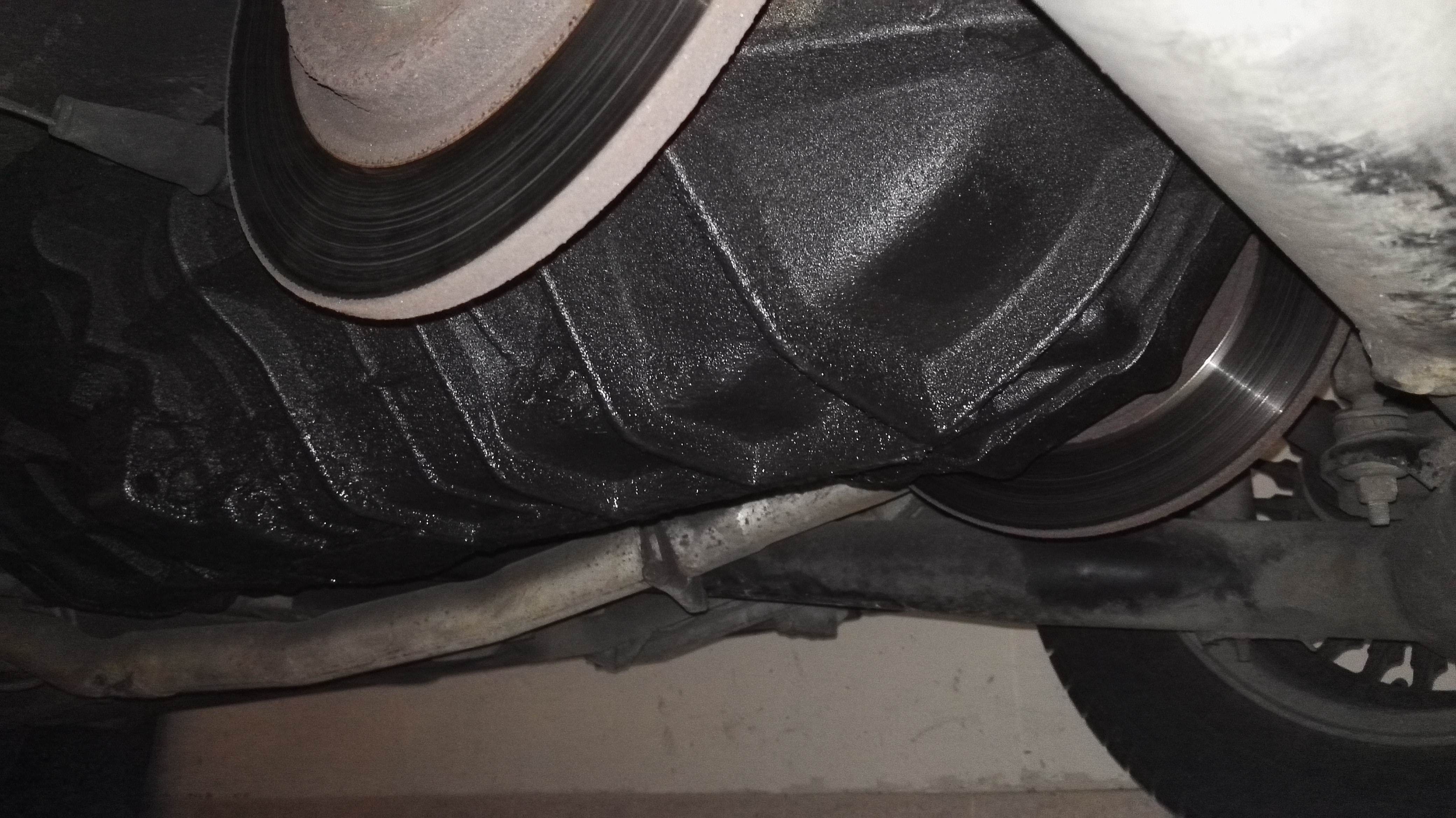

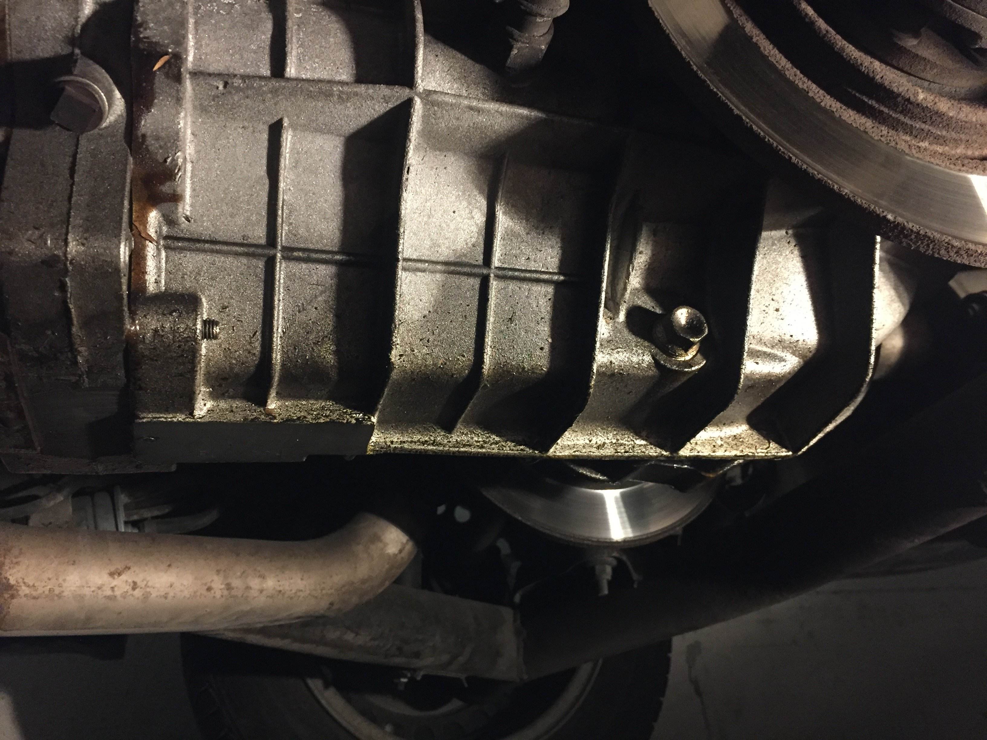

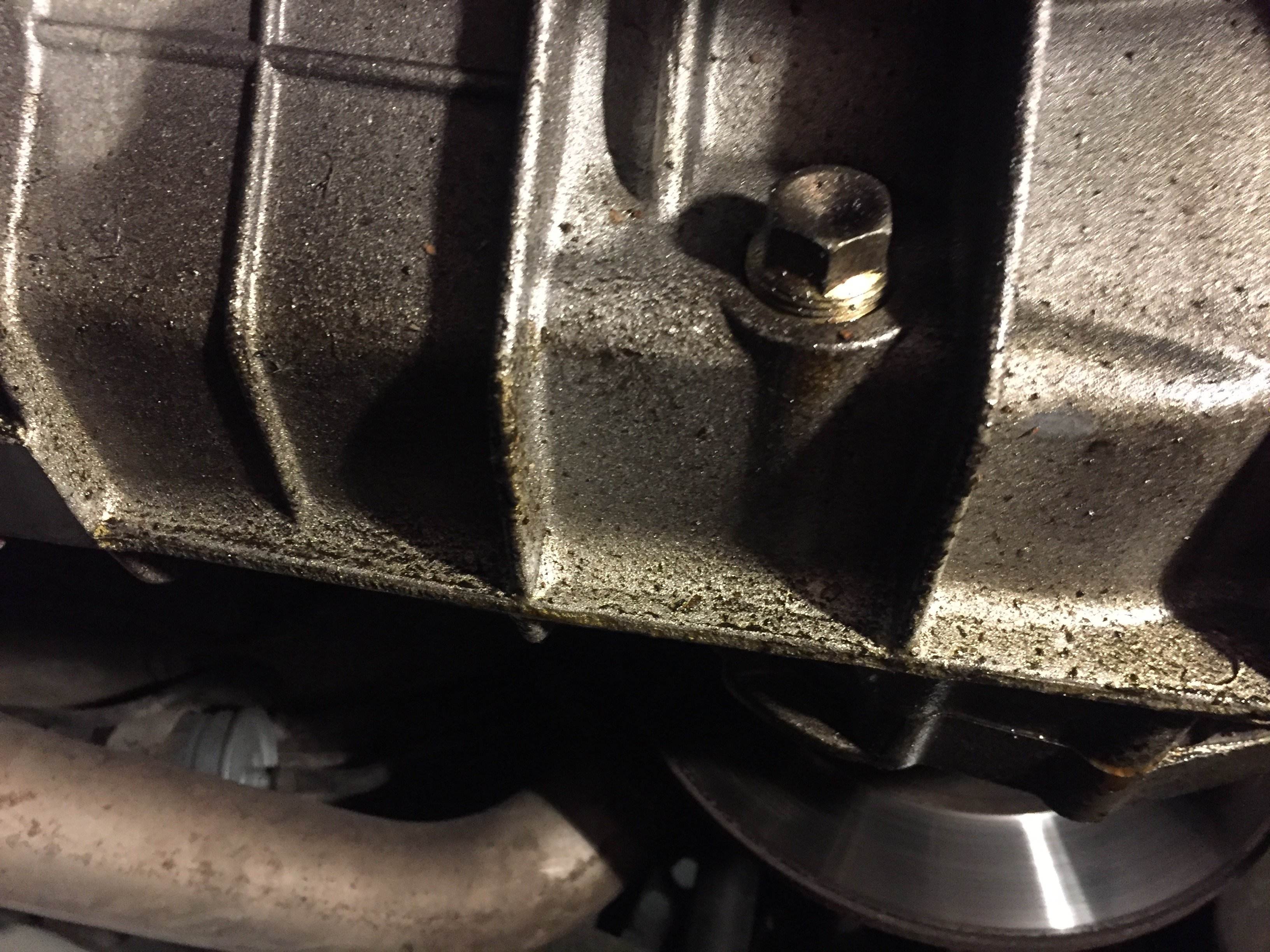

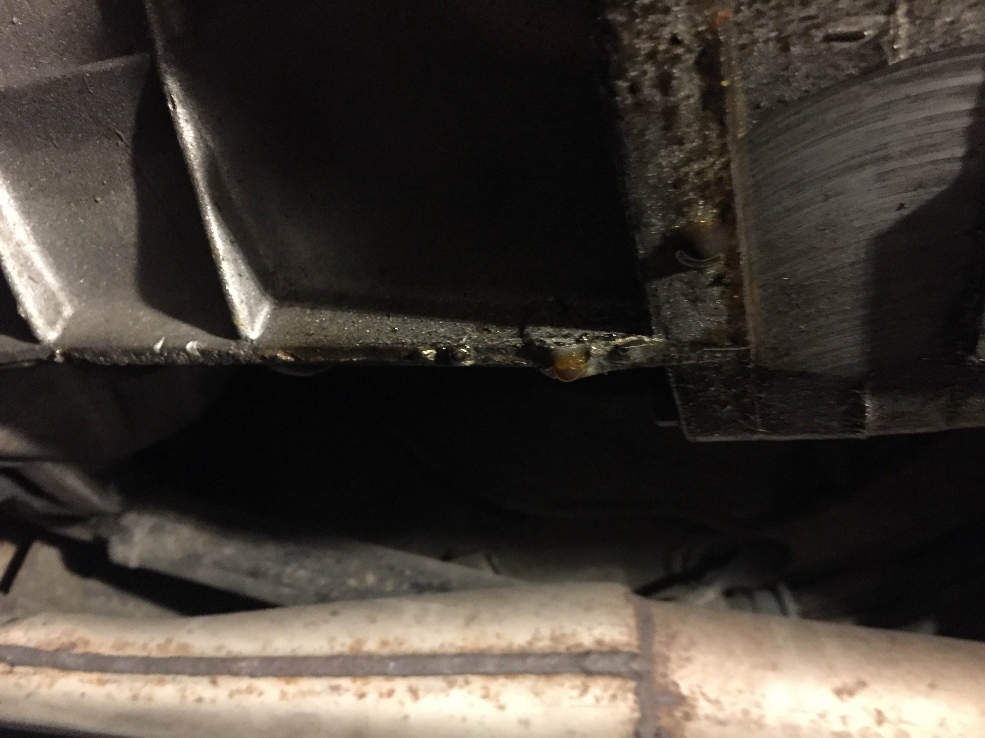

Ciao a tutti riesumo questo vecchio post per non aprirne un altro e per porvi questo quesito: ho notato che la scatola del cambio della mia 75 1.6 del 1989, è parecchio unta e lucida specie nella parte inferiore, anche se perdite vistose non ne ho mai viste a parte una sola piccola goccia dopo averla usata domenica con giornata abbastanza calda.
L'olio fu sostituito nel 2010 e da allora ho fatto 30.000 km. Secondo voi devo preoccuparmi e mettere in preventivo una piccola revisione o è normale su auto di questa età e tipologia?
Premetto che non ho mai avuto alcun problema a parte il tipico impuntamento della prima/seconda.
Per farvi capire meglio allego qualche foto..(perdonatemi la qualità)
vi ringrazio in anticipo!
Di grave non c'è nulla almeno da quanto si può rilevare dalle foto....
Tieni controllato i livelli e vivi sereno.
Ho scritto "livelli" in quanto c'è la possibilità che l'imbrattamento derivi dalla perdita proveniente dal circuito idraulico dei freni, in questo caso è meglio approfondire per non trovarti con ridotta azione frenante.
Se ci fosse necessità di revisioni (apertura del cambio) sarà il cambio stesso ad avvisarti con aumento della rumorosità.

sembra solo una trasudazione non eccessiva, controlla solo il livello e magari tanto che ci sei cambi la guarnizione del tappo di immissione olio.

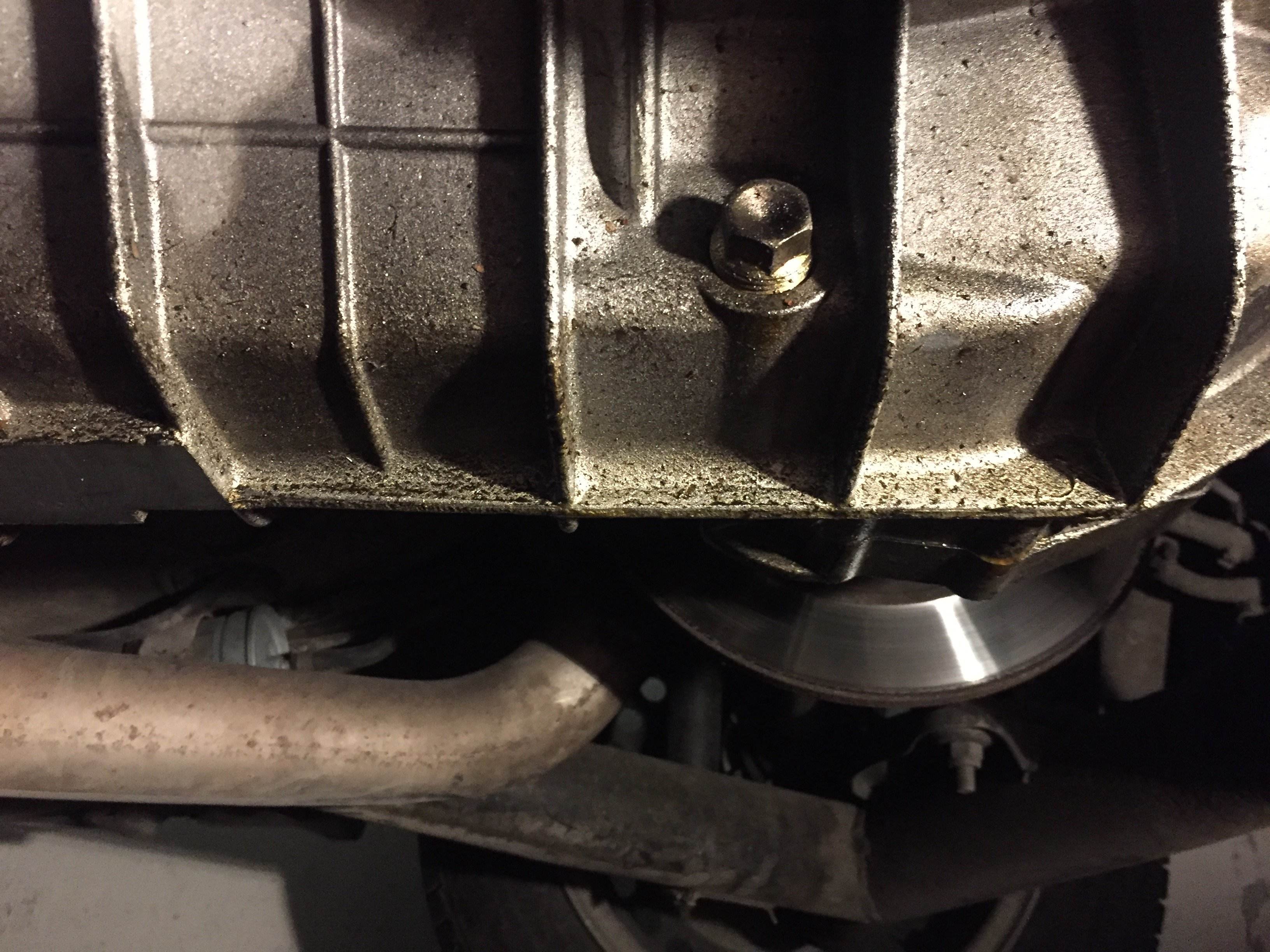

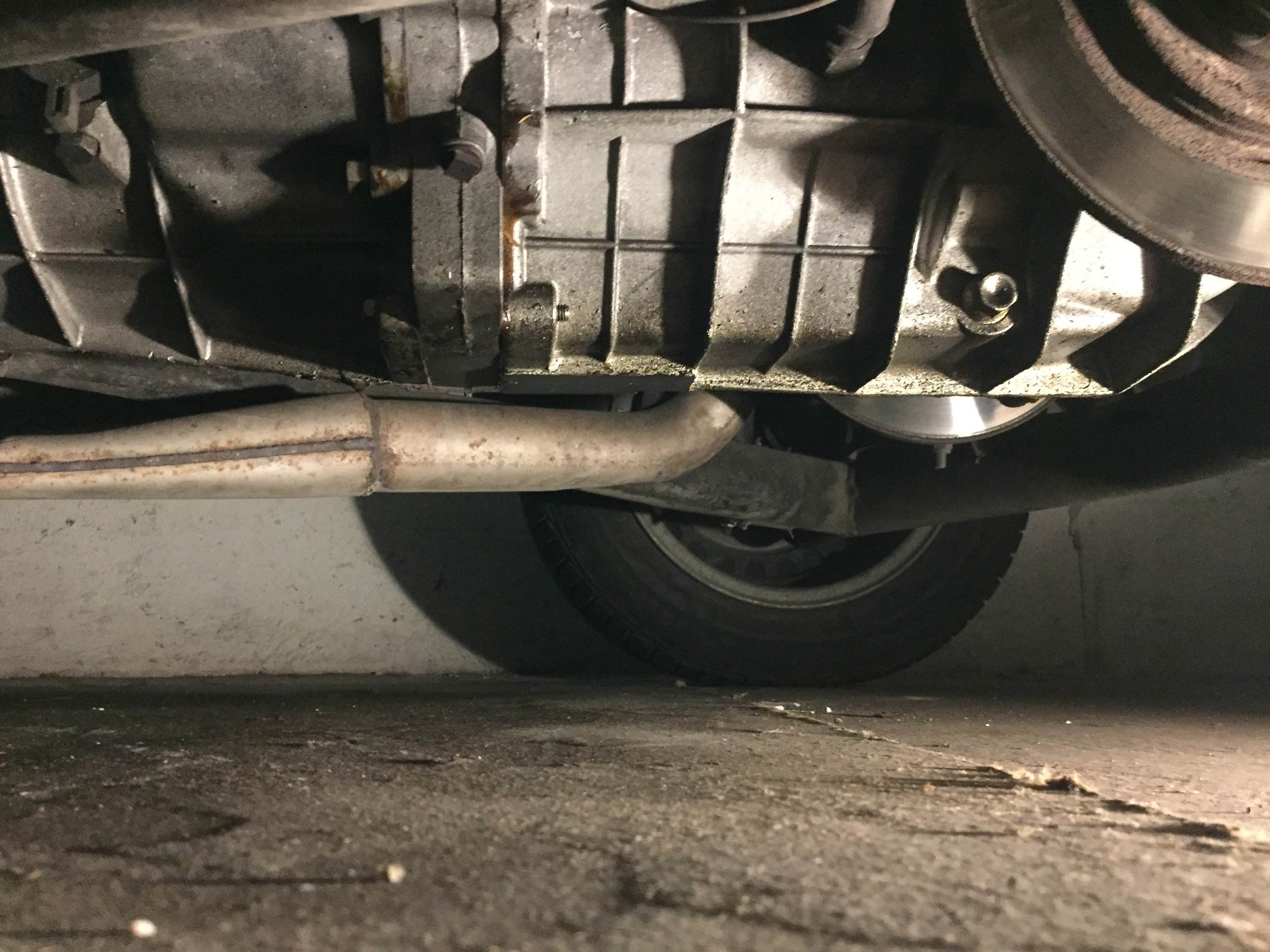

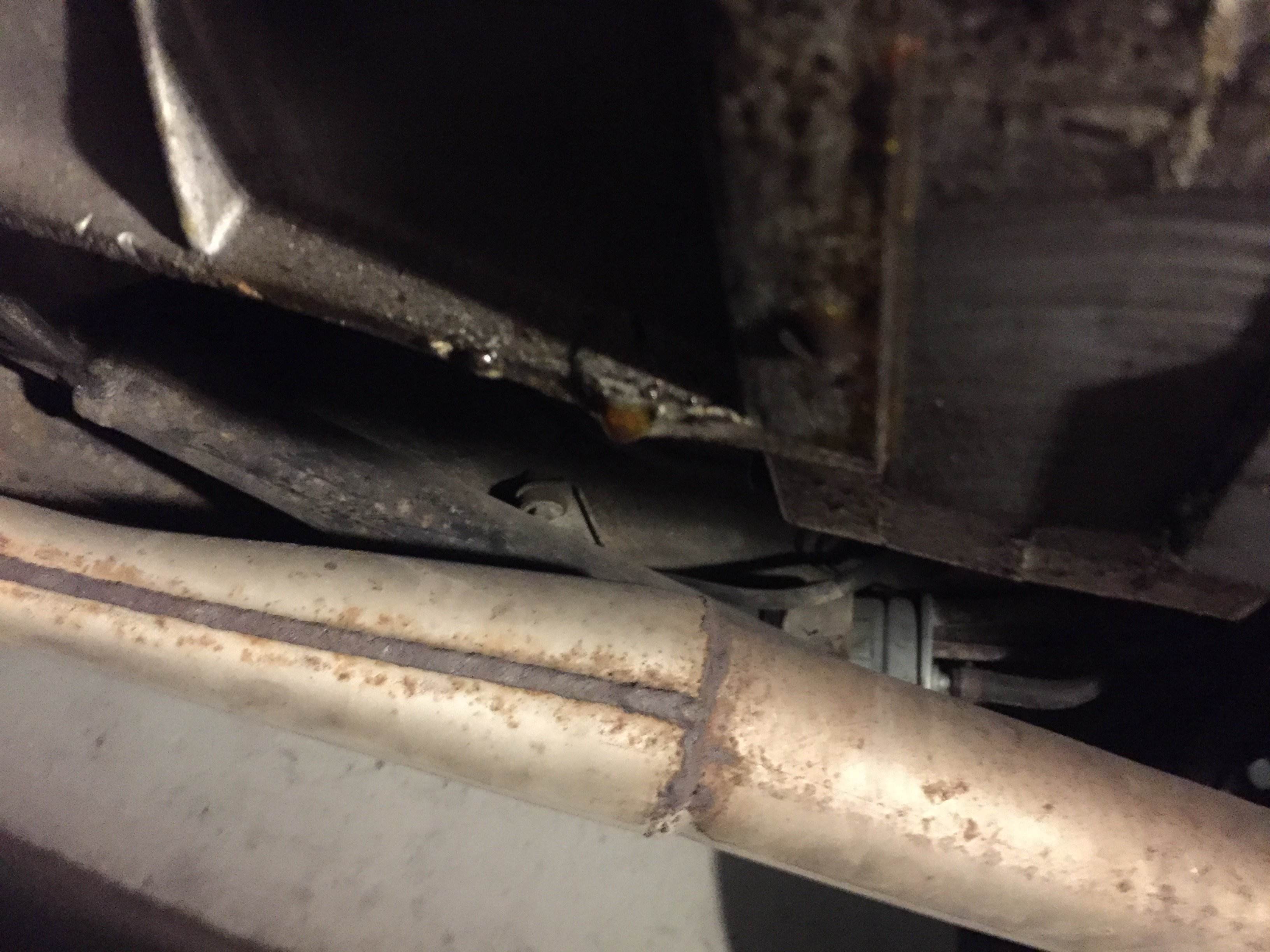

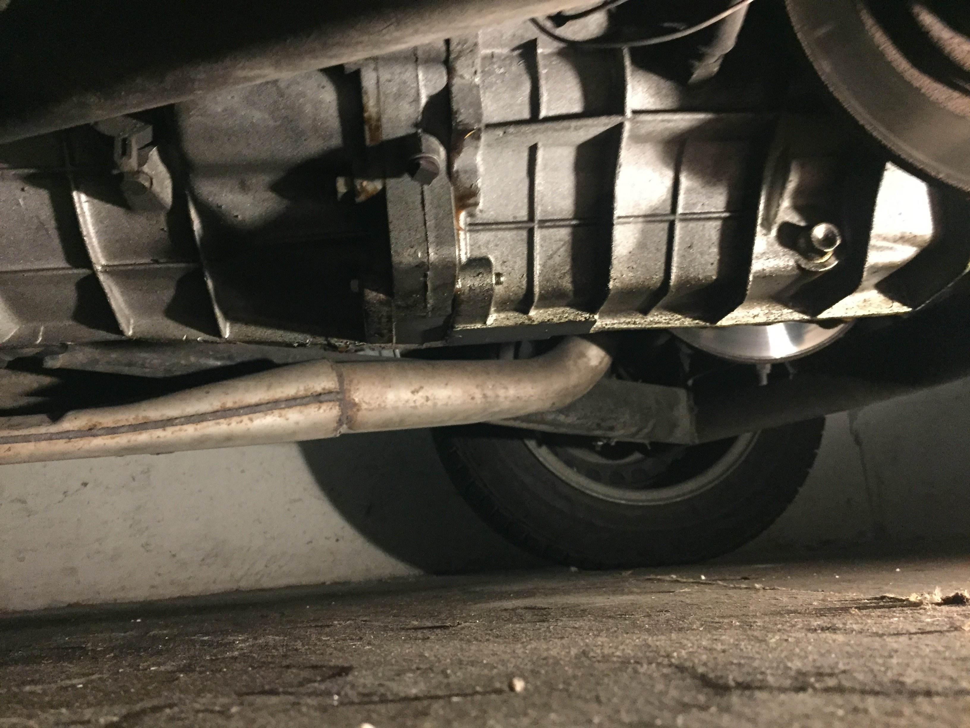

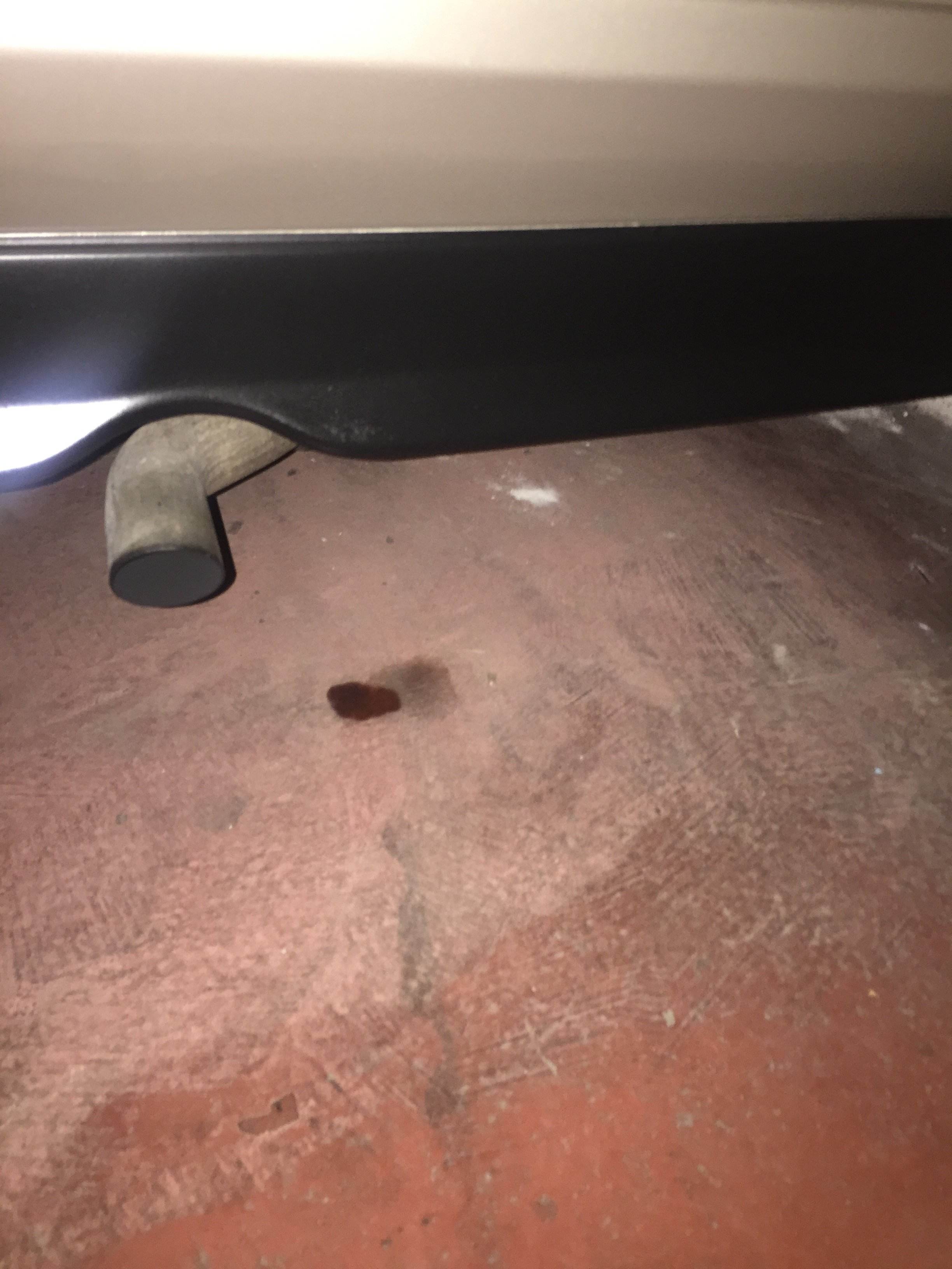

ciao ragazzi mi riallaccio a questo topic, da un pò di giorni continuo a trovare delle macchie di olio sotto la mia 75 turbo, di solito abbastanza piccole, premetto la uso solo la domenica e non sempre, l'ultima volta l'ho presa venerdì e ho fatto 27 km, poi parcheggiata e stasera sono andato giu al box e spingendola avanti ho trovato una macchia ben più estesa del solito :confused: ho provato a fare qualche foto, si vede una goccia...secondo voi?

succede anche a me (due piccole gocce non sempre) e fino adesso nessun problema; potrebbe essere qualche paraolio e inoltre come suggerito qualche risposta sopra, controlla per sicurezza anche il circuito idraulico dei freni
ok grazie, domani do un occhiata anche a quello, stasera l'ho trovata più vasta del solito e mi ha un pò preoccupato :eek: le marce entrano benissimo, strano che poi a volte non trovo nulla e a volte si
