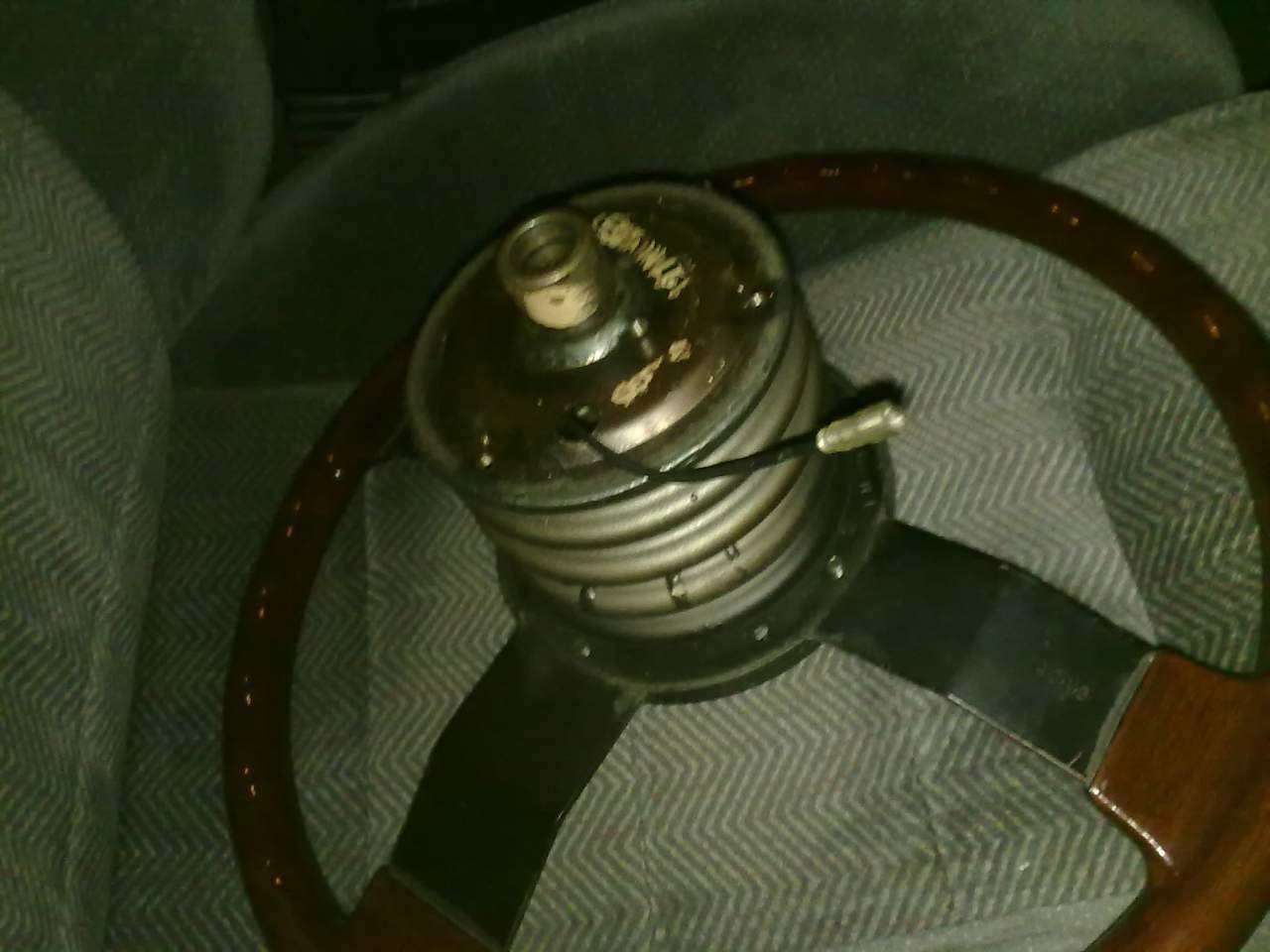

poi altra mazzata lo sterzo non lo posso montare perchè a detta del carrozziere ha la copertura di plastica incompatibile col mozzo ora vi posto le foto del volante... 25022012460.jpg25022012462.jpg14072011324.jpg

ciao kaste oggi mi sono messo all'opera e ho tolto la parte in plastica ovvero il coprimozzo del volante in radica e a occhio dovrebbe entrarci...

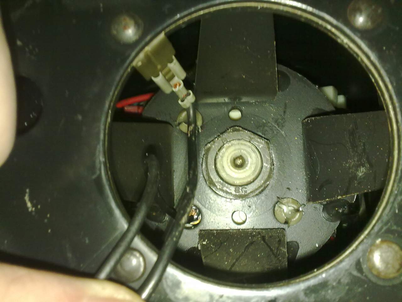

poi ho smontato la pancia del volante della 75 e sono arrivato al fatidico dado... inutile dirvi che piuttosto si rompeva la pinza ma lui immobile:mad: poi un'altra cosa che mi ha fermato cosa sono quei ganci di plastica bianca vicino al dado ho paura di romperli allego foto...
ringrazio anticipatamente chi mi risponderà...

se il dado è veramente duro, vuol dire che non è mai stato smontato (per cui mi sa che col cavolo lo togli a casa XD )
per i gancetti ora non ricordo a che servano, i miei si son rotti ma tanto non mi servono più

Pinza ?? ci vuole una chiave da 24 a tubo con una leva ed una persona che tenga il volante mentre Tu sviti ! NON farlo da solo mettendo il blocca-sterzo perchè potresti schiantare il bloccasterzo stesso .
I 3 gancetti di plastica . due dei quali sono rotti servono a tenere la ghiera di ottone che sta sotto al volante dove striscia il carboncino del devioluce che fa da contatto per il pulsante delle trombe.
Viene via con il volante

ciao ragazzi grazie per le risposte... di fatti ho ceduto per paura di far danni e visto che non sono sicuro che il volante alfetta monti al 100% sulla mia 75 non voglio rovinare lo sterzo originale... fra qualche giorno vado da un amico meccanico che dovrebbe avere anche l'estrattore quindi lo faremo insieme...speriamo bene.
stamani mi è anche arrivato il pomello in radica appena ho tempo foto... speriamo di corredarlo con relativo volante.
:decoccio: e grazie a tutti!!!
ciao ragazzi ahimè lo sterzo in radica per me rimarrà un sogno... non va per due soli centimetri:mad: in larghezza, pazienza...
