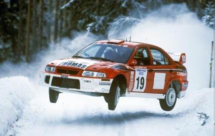

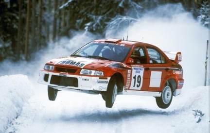

Si fa tanta differenza su una trazione posteriore.
Poi considera che con i 17 hai più spalla e più progressività, che anch'essa aiuta nella guida su neve.
All'estremo, guarda nei rally che gomme usano:
Visualizza allegato 175374
Sulla neve più le gomme sono strette e più si va meglio.... Io monto i 16 e vanno decisamente bene, certo e' un po' brutta da vedere! Però tra vederla schiacciata per una sbandata e vedere la intera con gomme strette, preferisco la seconda opzione!
