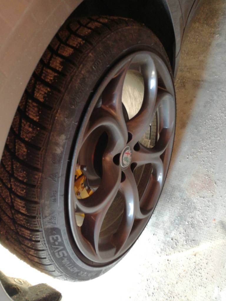

Oggi ho ritirato la macchina con le gomme invernali montate. Le ho prese differenziate da 18, marca Nokian, speso per 2 gomme 225 45 R18 + 2 gomme 255 40 R18 euro, compreso mont/smont e equilibratura euro 730,00. Che ne dite?
Appena ho ritirato la vettura, con le gomme invernali, è comparso sul display l'avviso, con disegno della vettura, che diceva che la pressione delle gomme è insufficiente. Poi per qualche secondo è comparsa la spia di pneumatico sgonfio, poi più nulla, è normale? Tra che non sono gomme run flat come quelle in dotazione e quindi non credo che con queste nemmeno funzionino i sensori. Si ripeterà, avviso sul display e spia accesa, ogni volta che accendo la macchina oppure se ne farà una ragione?

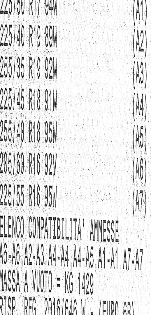

IO credo che il tuo gommista abbia operato correttamente e secondo libretto. Se guardi è ammessa come compatibilità la
voce A4-A4 che vuol dire che puoi montare le 225/45/18 davanti e dietro. Non si parla di canale cerchi per cui io intenderei pienamente compatibile il montaggio su quelli originali.

Uso la macchina poco, non faccio molti chilometri e volevo evitare di sostituire le invernali x vecchiaia e non per consumo. Non sono runflat e sono fuori dalla tabella compatibilità.
So di essere difforme dagli standard vedrò a fine stagione cosa tiro giù...

Scusa, ma non puoi accordarti per il montaggio di due pneumatici conformi a prezzo scontato? Trattasi di un suo evidente errore e tu giri in condizione di non sicurezza. Io ho il treno invernale differenziato e vado da Dio!!!
#527
capisco delle 245 al posto delle 255 ma delle 225 è troppo...
#528
ma mi spiegate perchè il libretto riporta la compatibilità ?
evidentemente avranno testato l'auto e va bene anche così.
#530
Il libretto riporta la misura della ruota e presuppone che essa sia ssemblata correttamente. Questa cosa è scontata per le ruote assemblate dalla casa madre, non lo è evidentemente se passa per le mani di gommisti poco avveduti.
Occhio che se succede incidente è un casino.
