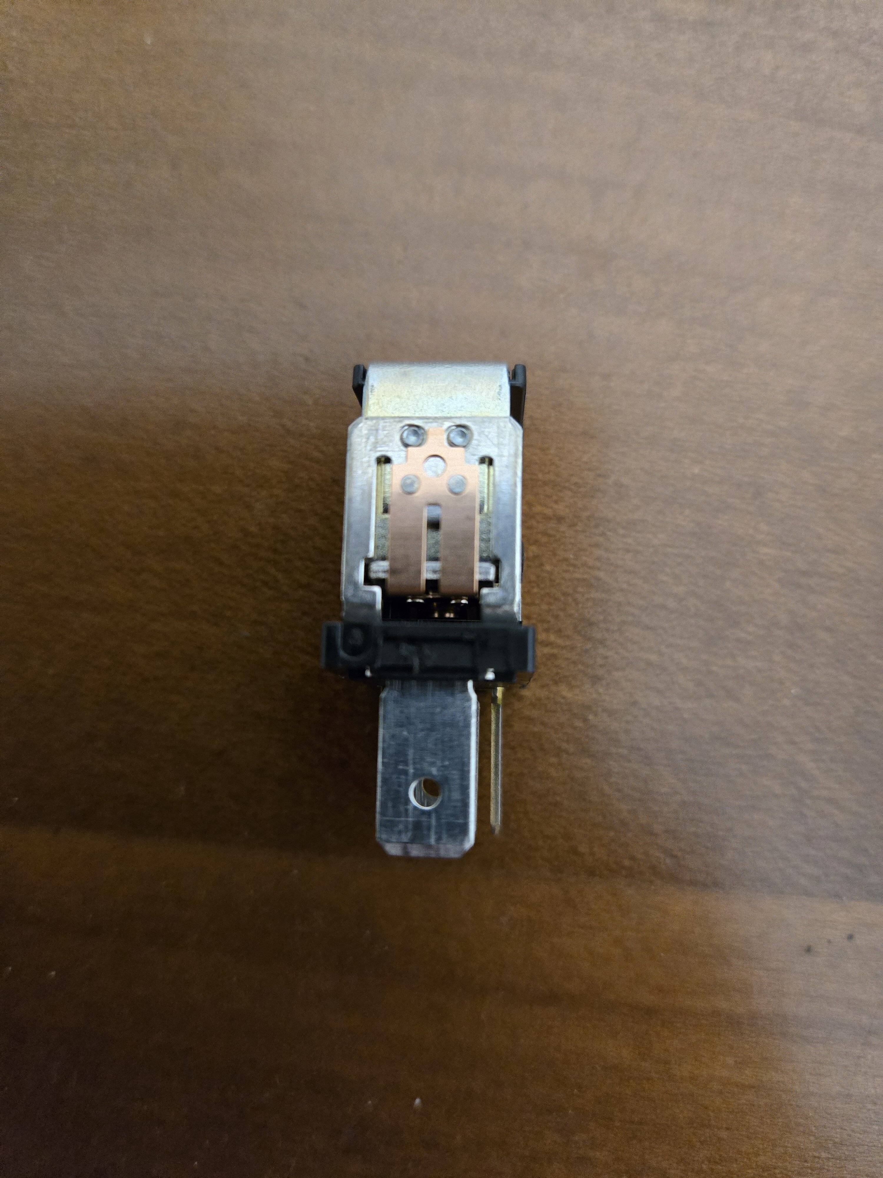

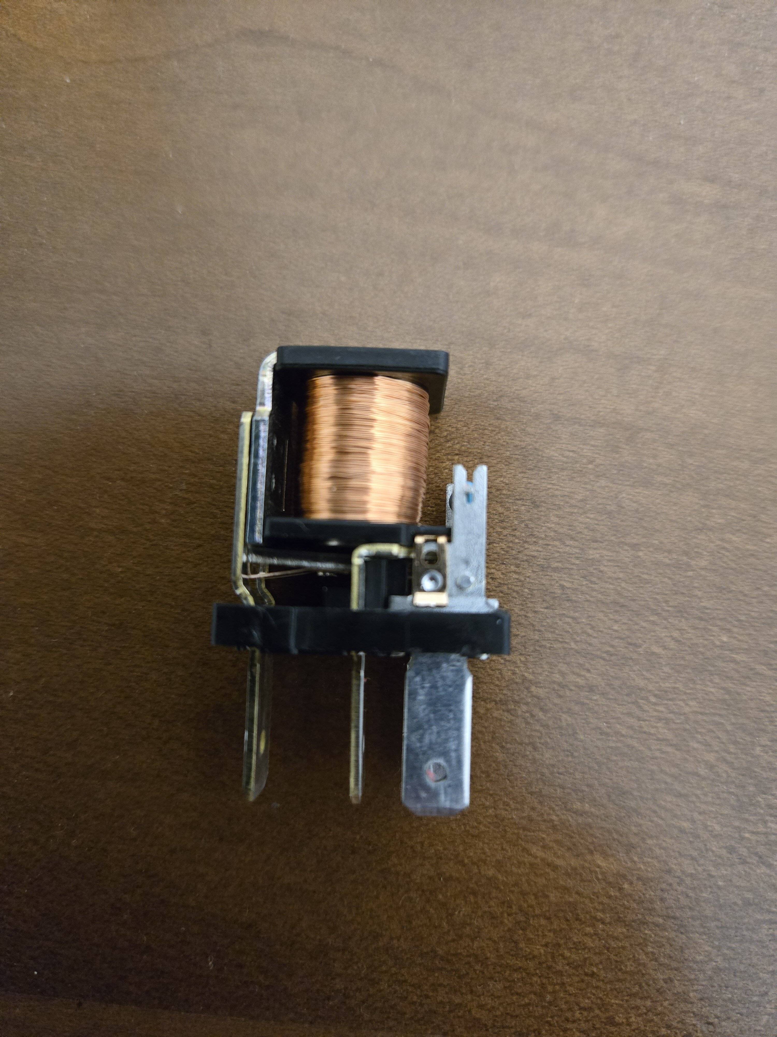

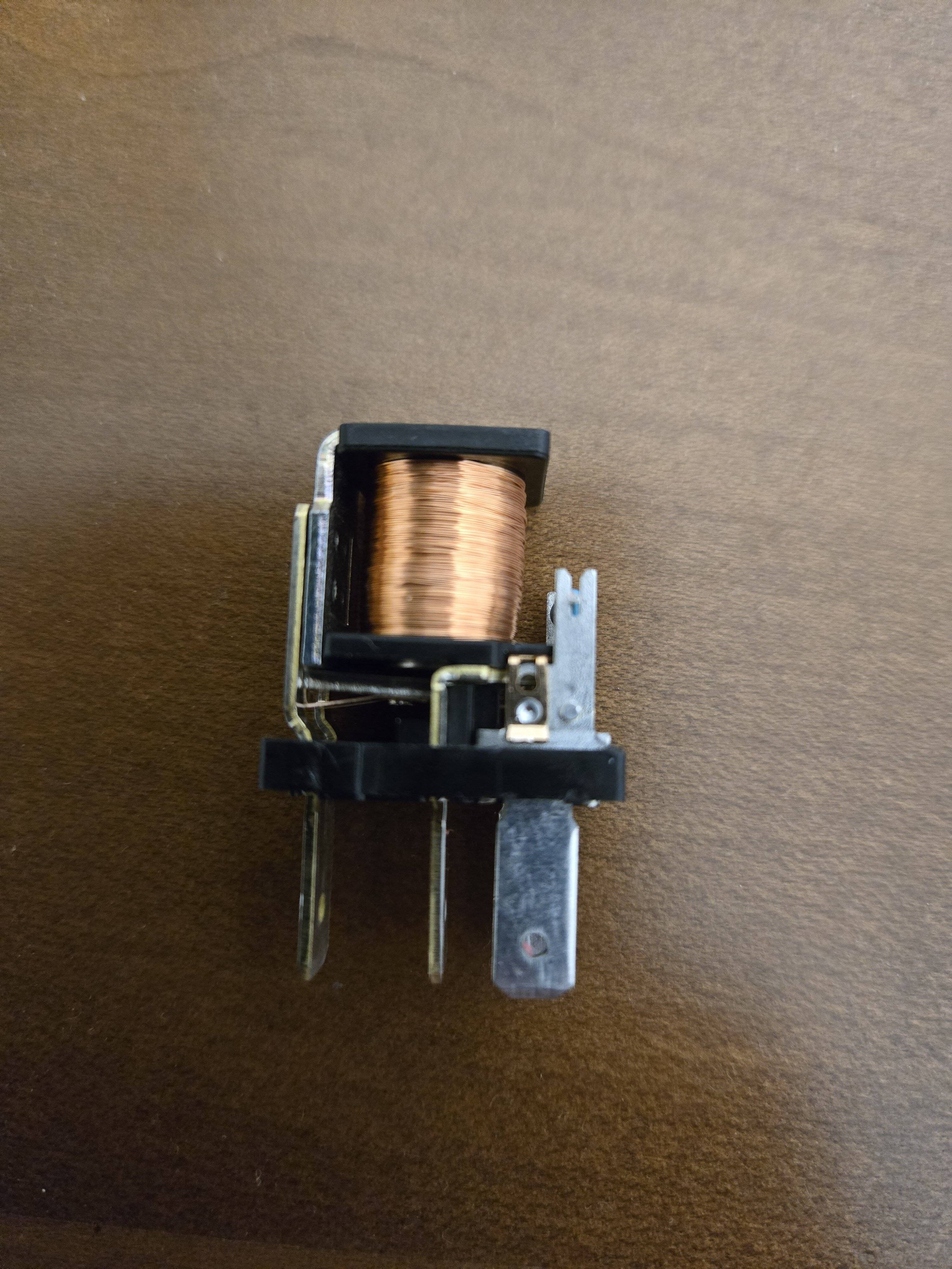

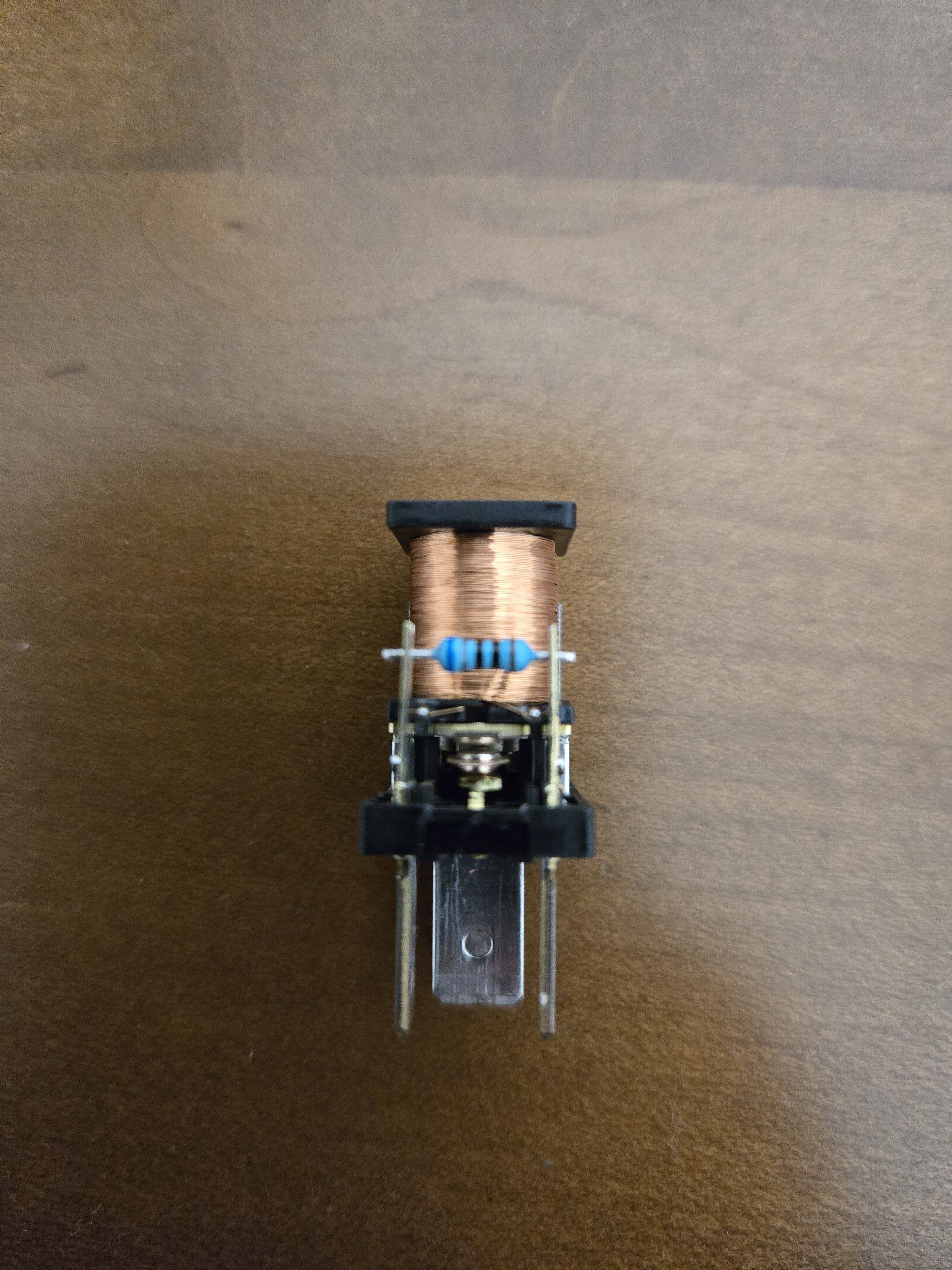

Questo è uno dei 6 relè smontato.
I relè funzionano, il problema è che brucia la resistenza e danno i sopra citati problemi, sono anche fatti bene perché la resistenza si può sostituire.
Quelli nuovi hanno una resistenza differente.
Questi sono i vecchi con la resistenza sostituibile

I contatti elettrici erano in buone condizioni?
Quindi non è una questione di ossidazione ma di componenti (la resistenza) difettosi o di qualità scadente
La resistenza sbagliata, bisognerebbe smontare uno nuovo e vedere
