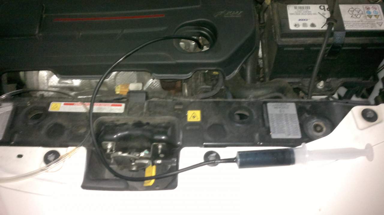

Oggi ho fatto il secondo tagliando, mi manca solo il filtro abitacolo che penso di sostituire per metà marzo, con l'arrivo del bel tempo ed i primi pollini. Da quando sono andato a ritirarla ho percorso una 20 di km e stasera quando sono andato a metterla in garage ho controllato un pò il lavoro fatto. Ho notato che l"olio non si è annerito per niente ed il livello è superiore al max, spero che questo non sia un problema. Per il resto l'ho notato subito che era stato fatto il tagliando perchè il motore era più fluido, meno rumoroso, ed il minimo è più stabile...
Re: Secondo tagliando 1.6 JTD
Stamattina la mia Giuly è stata sottoposta ad un intervento di chirurgia:p Purtroppo ho notato che il livello dell'olio era troppo alto e per evitare di incorrere in problemi seri l'ho aspirato... Ne ho tolti 300ml prima di riuscire a scendere sotto il livello Max
Bella idea l'uso della siringa

Era l'unica che ritenevo fattibile in casa. Dal meccanico non mi andava di tornare perchè sono 20 anni che lo conosco (andavo a ripararmi la bici con i suoi attrezzi) e mi sembrava di cattivo gusto dirgli come fare il suo lavoro e di porre rimedio ad un suo errore. Se fossi stato costretto sarei tornato per farlo togliere a lui ma per fortuna non ho trovato difficoltà.
