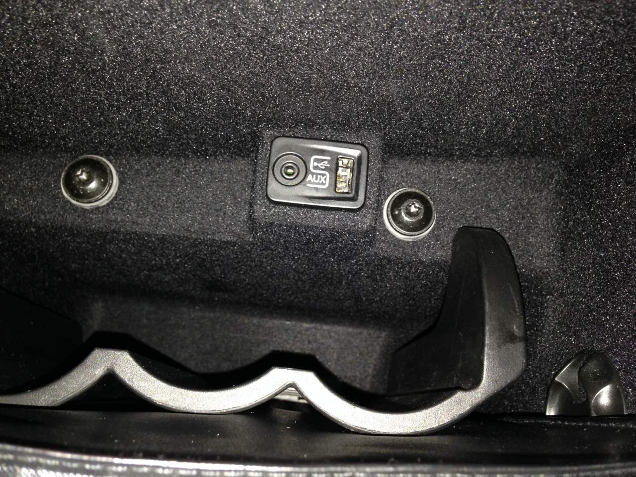

ciao a tutti, sono possessore di una giulietta 2.0 140 cv da qualche giorno e già ho fatto la prima cavolata...
ho il blu&me e la presa usb posta nel vano porta oggetti in fondo....
ho inserito la chiavetta usb per ascoltare mp3 ed ha funzionato
poi evidentemente perché inserita al contrario devo aver rovinato i contatti e non sono riuscito più' a farne funzionare una. ho provato 3 chiavette diverse, formattate in fa32 e con poche canzoni e di diversi tagli di capienza, ma niente.
ho provato anche a collegare un cavo usb per alimentare l'iphone e non funziona quindi ritengo che non ci sia proprio alimentazione.
vi posto una foto che sono riuscito a fare da cui sono visibili i contatti rovinati.
cosa mi consigliate di fare?
grazie mille a tuttiVisualizza allegato 113669
Vai in officina e fatti ordinare una presa nuova.

Se hai un minimo di dimestichezza nel fai-da-te, dovresti essere in grado di cambiarla da solo.
Se non ricordo male dovrebbe essere disponibile solo la presa (guarda su eper per il codice), per smontarla, invece, devi smontare tutto il cassettino porta.oggetti; perchè è fissata con delle alette di plastica (altrimenti rischi di spaccare tutto).
