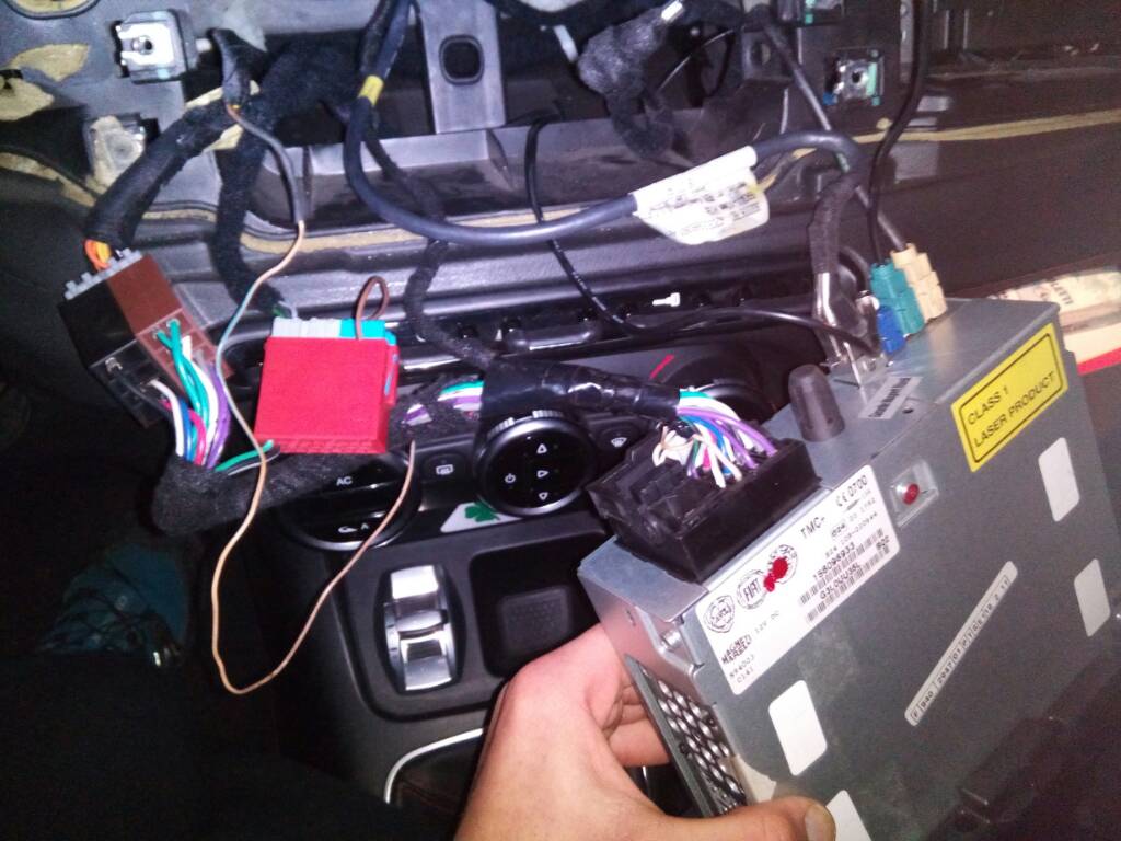

Mi inserisco nella discussione, chiedo venia in anticipo se sene è già parlato in altre discussioni.
Sto cercando di capire come si differenzia l'impianto bose da quello tradizionale, non parlo in termini di qualità o piacere d'ascolto ma proprio di come si possa capire se un auto monta l'impianto bose e se questo lo è nella sua interezza.
Mi spiego meglio, mi trovo con una Giulietta acquistata usata che doveva avere il bose di serie ma ho scoperto che di serie non era ed è stato aggiunto successivamente come anche il navigatore.

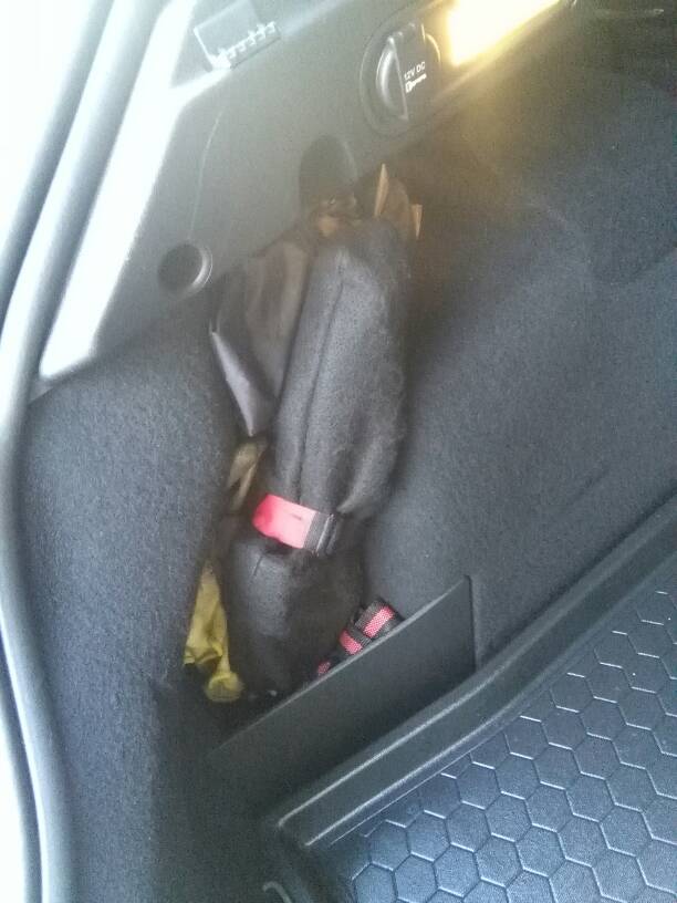

Ora ho verificato e il woofer nella ruota di scorta è presente ma manca la decima cassa sulla plancia, il suono è orribile e ci sono ancor più problemi nella riproduzione da USB. Il processore sonoro dovrebbe trovarsi nel bagagliaio sul lato destro?
Per verificare se le casse sono bose o meno bisogna tirare giù il pannello porta o hanno delle caratteristiche visibili attraverso la griglia?
Inoltre aggiungo che dietro la radio vi è un adattatore da iso a fakra.
Premetto che ho cercato molteplici immagini ma nulla che mi aiutasse
Reactions: VURT
1 Quel adattatore sul originale non c'è ..
2 l amplificatore è nel bagagliaio lato dx devi levare la moquette
3 per le casse di sicuro non lo vedi dalle griglie c'è da levare e guardare dietro sul alloggiamento del magnete .
Eh si l'adattatore so che non è originale, l ho scoperto la prima volta che ho sfilato l'autoradio e li ho capito che neanche il navi è originale. Quello che mi chiedo è se per il bose ci va un autoradio apposita e come mai se muovo u cavi va via l'audio della riproduzione USB ma non quella del cd o fm ?
Tra l'altro so che forse non è inerente all'argomento ma l'usb funziona solo sotto chiave è normale?
Per le casse purtroppo non mi fido a smontare il pannello in quanto sono un garanzia e in causa con il concessionario (per altri gravi motivi di cui parlerò solo in futuro)
Magari la prox settimana con calma verifico se c'è il processore sonoro.
Insomma sta macchina è un cesso rattoppato e sto cercando di venire a capo di tutte le magagne strane
