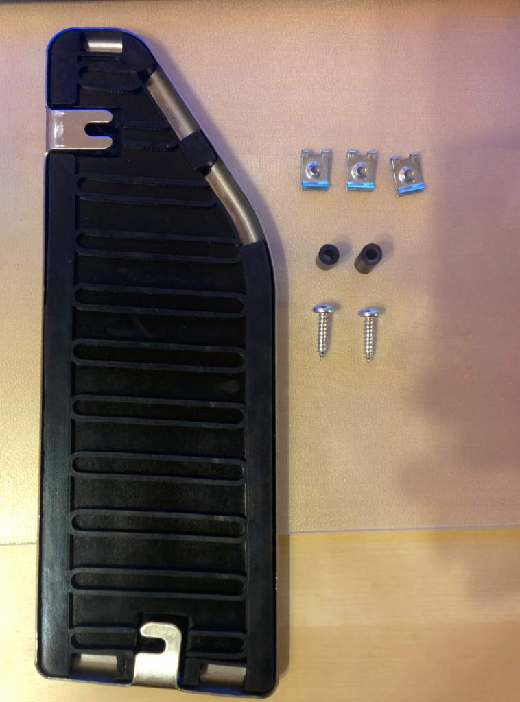

Quindi per l'appoggiapiede sei stato costretto a forare?
...si, si fora la parte in plastica esistente con la moquette sottostante; non viene forata nessuna lamiera; le viti del nuovo appoggiapiede fanno presa in questi due parti di materiale, e tengono bene. I pedali invece hanno una gomma da dilatare nella parte posteriore e da far calzare tipo scarpa sulla basetta dei pedali ( come i gommini neri esistenti della frizione e del freno ).

Re: Pedaliera sportiva - Installazione
Ciao
sono proprietario di una giulietta 2.0 140 CV (aziendale in ottime condizioni) da poco più di due settimane e
volevo sottoporti una questione riguardante la pedaliera sportiva.Ho acquistato la pedaliera sportiva uguale a quella che si nota nelle immagini interne della configurazione alfa; vorrei provare a montarle io ma sto trovando delle difficoltà nel montaggio del poggia piede. Ho letto qualcosa su una vostra discussione di qualche anno fa, dove si parla pure di alcune foto (che non ho trovato) che chiarivano il montaggio.
Puoi aiutarmi, grazie in anticipo. :decoccio::decoccio:
ho delle difficoltà a capire come installare il poggiapiede: vedendo la foto , a cosa servono i due tubetti cavi di gomma e i 3 specie di dadini in gabbia???
non riesco a capire e le istruzioni sono tutto tranne che chiare.
