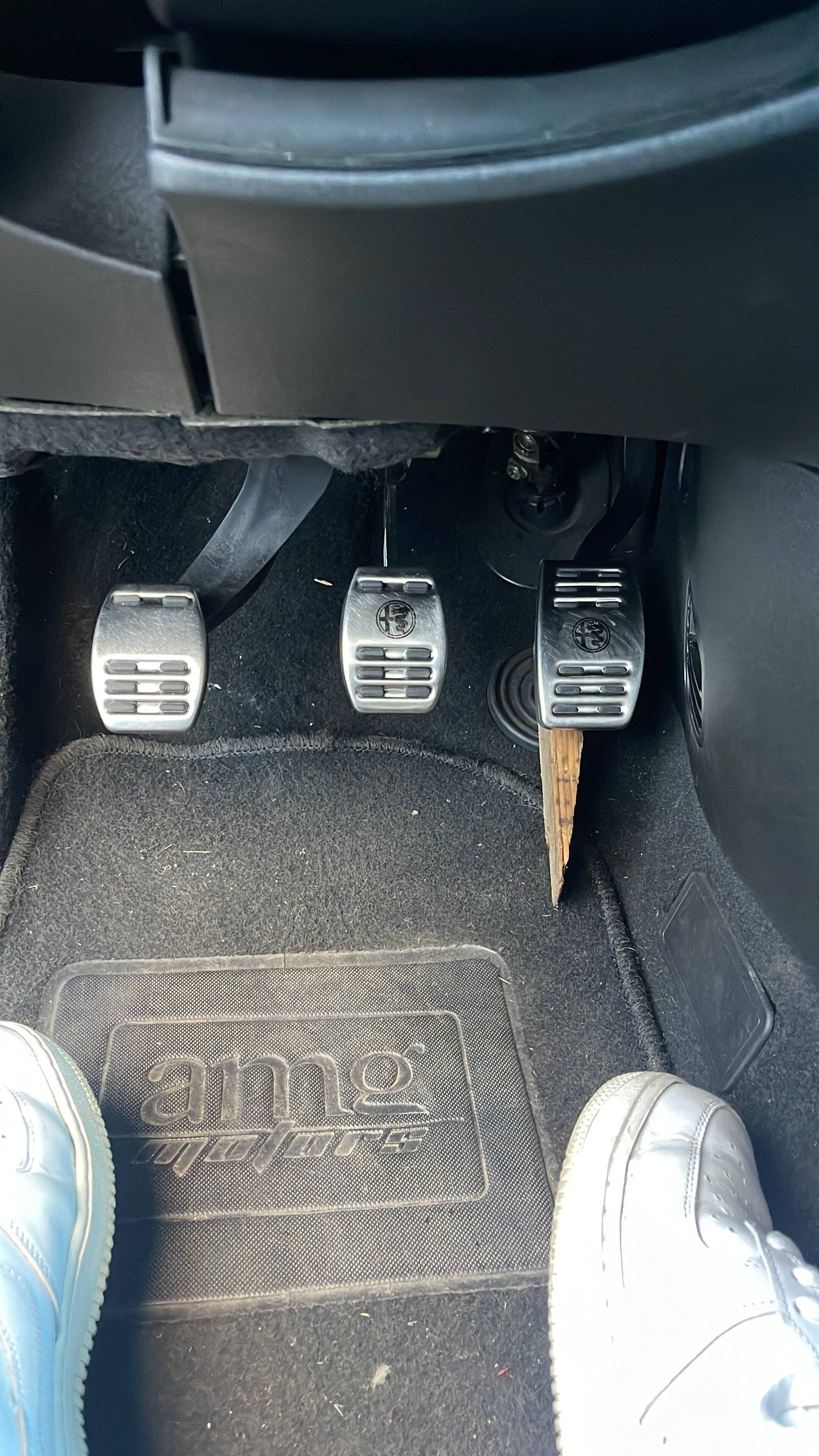

Ciao a tutti, ho comprato a un ottimo prezzo un kit 3 pezzi pedaliera sportiva originale Alfa, montato tranquillamente pedale della frizione e del freno... ma quello dell'acceleratore non c'è verso di installarlo... per ora ho rinunciato perchè ci ho perso un pomeriggio ed è ormai buio, qualcuno ha qualche consiglio da darmi? mi stavo aiutando con un cacciavite, e a forza di provare , in dei punti si è un po' tagliata la gomma.. onde evitare di fare altri danni chiedo a voi qualche consiglio, grazie a tutti
Devi mettere della vasellina o cmq qualcosa che lo faccia scivolare agevolmente, io ho fatto così, su Giulietta e 500, ovviamente togli il gommino originale.
Già provato..
mi pare che su giulietta non si debba togliere nessun gommino (per quanto riguarda acceleratore)
Ce la devi fare, non c'è altro modo, insisti.
Sono riuscito a montarla alla fine, ho scaldato sotto acqua bollente il pedale, tolto la parte in alluminio, poi son riuscito a far calzare la gomma sul pedale, e gli ho rimesso l’alluminio sopra
