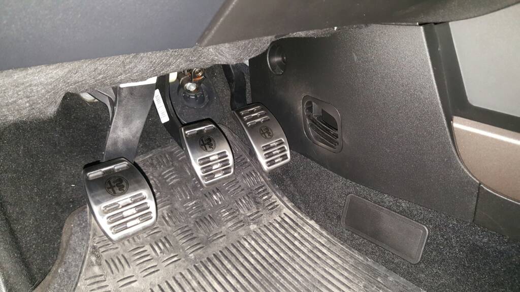

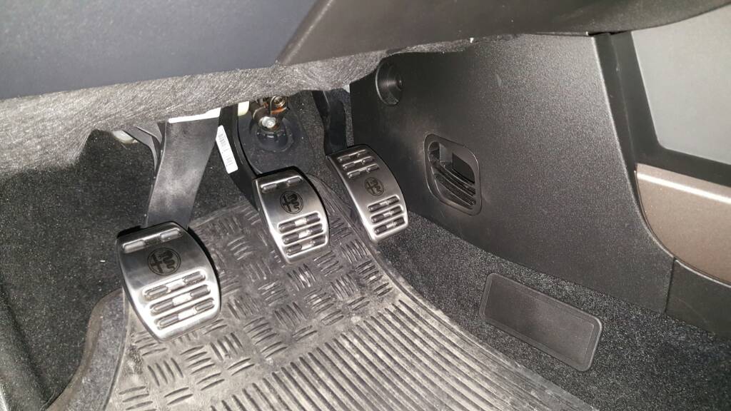

Secondo me le tre placchette metalliche vanno montate sulle linguette con l'asola. Ovviamente c'è n'è una di scorta perché si rovinano facilmente. I gommini per me vanno sulle punte delle viti per non rovinare quello che sta sotto poi quando inviti la moquette rimane tra la pedaliera e la linguetta
Come le hai montate?
Basta togliere i gommini originali e mettere gli altri?
Si ma..se non vuoi impazzire essendo ovviamente piu' rigidi ungi apoena il bordo superiore del pedale, punta il rivestimento sul bordo inferiore del pedale ed inizia lentamenteca spingere tirando verso l'alto finche l'ultima parte entrera' proprio per via del lubrificante.
Mi raccomando appena un velo di lubrificante

Ciao! Ho appena comprato la pedaliera in questione originale ma ho problemi a montarla nell acceleratore, essendo più piccolo avrebbe troppo gioco quindi nel kit hanno messo anche un secondo "pedale" da mettere sopra quello che ho di serie e poi successivamente il pedale sportivo.. la stessa cosa hai fatto te? Se si come hai fissato il pedale?
Ho fatto come ho scritto.Nessun secondo pedale..
