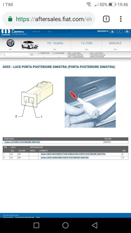

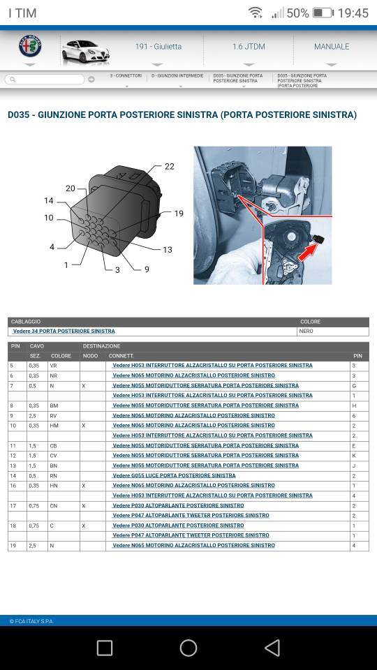

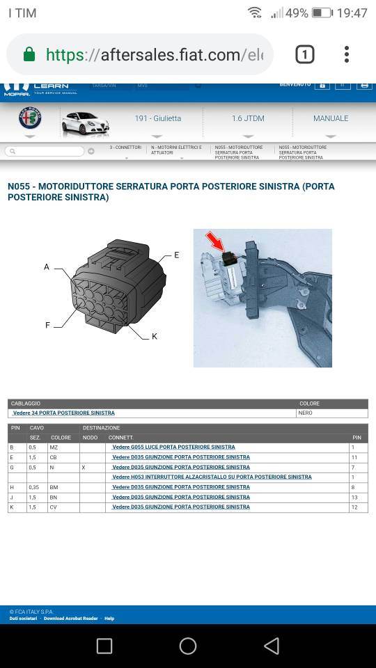

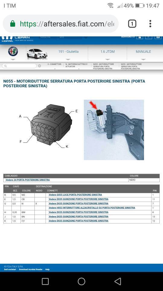

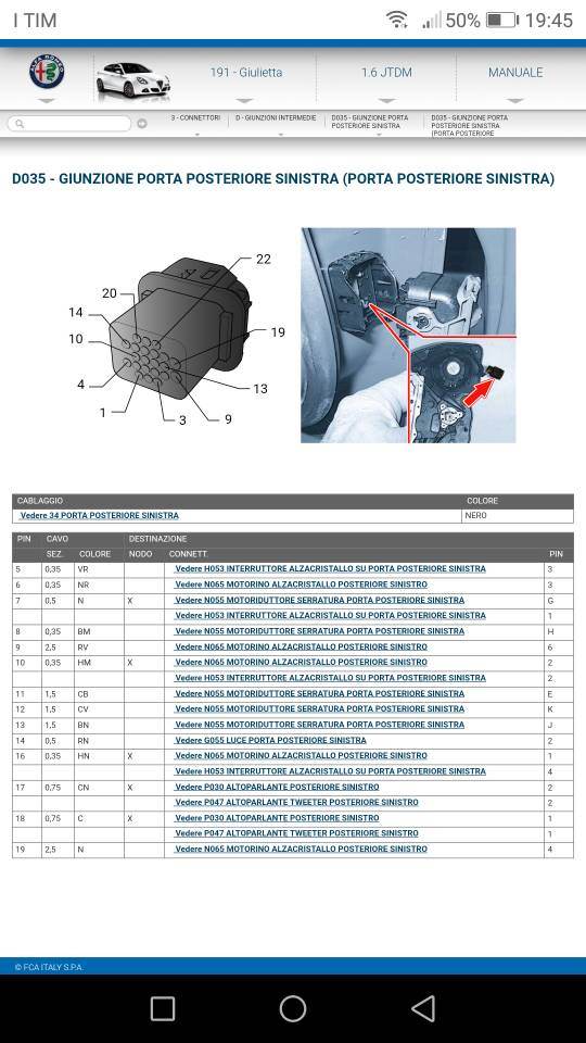

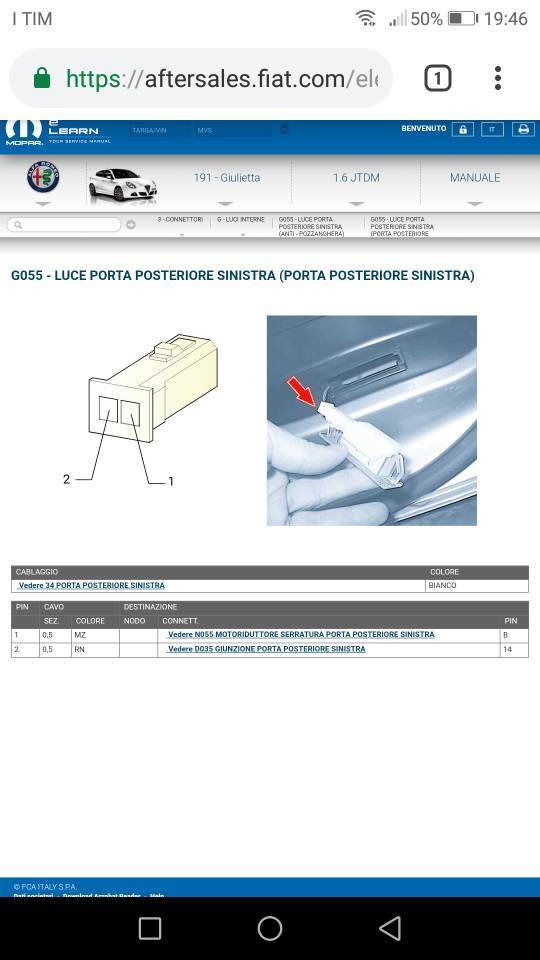

ma è possibile avere lo schema dove sia indicato a quali pin corrispondono le varie parti ? es altoparlanti vetri elettrici ecc. sono 13 0 14 contatti ecco uno schema a cosa corrispondono i vari numeri. grazie
Ho questo
